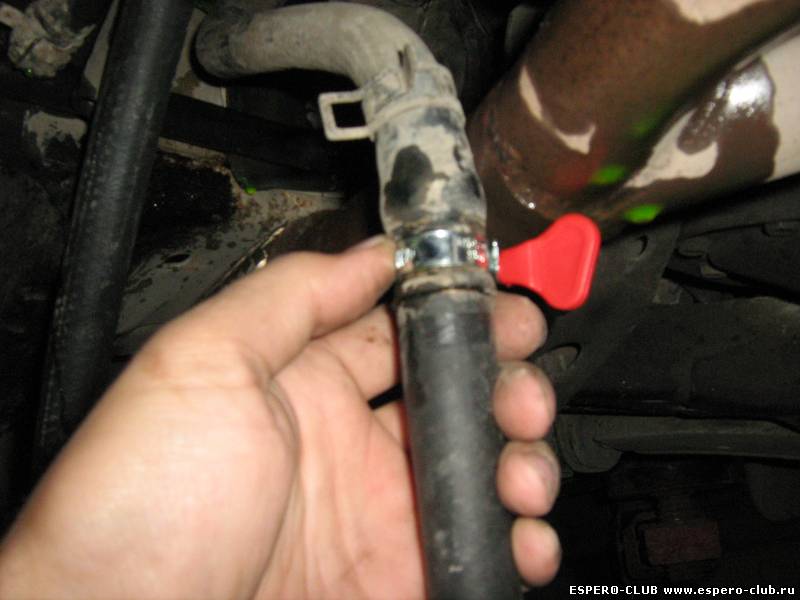

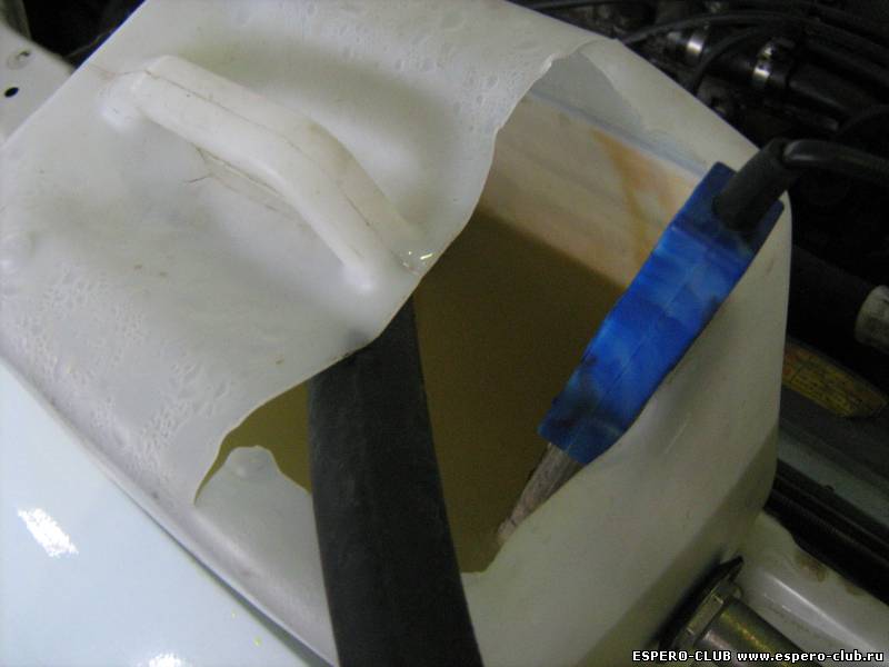

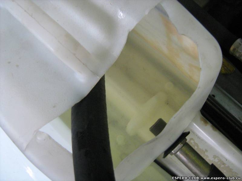

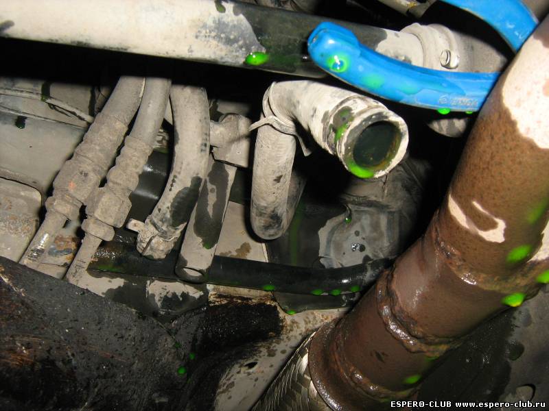

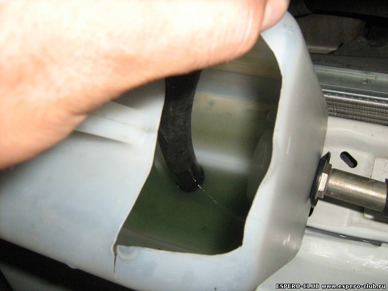

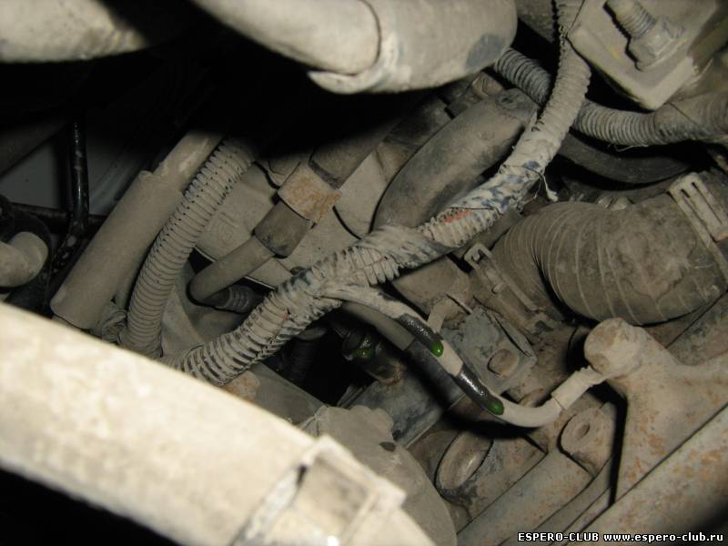

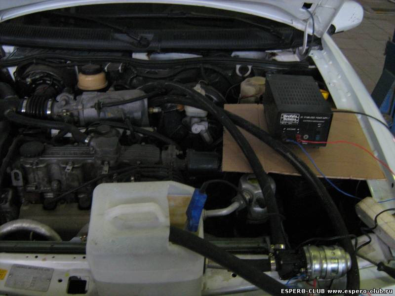

Всем Прива ! так как в скором времени полетят Белые мухи было принято решение пока тепло так сказать промыть радиатор печки изнутри !так как чтото не очень нравилась его работа по воспоминаниям прошлой зимы !хотя как взял машину 2года назад сразу сменил на новый антифриз вроде как первый год теплее грело ?!а могет и также surprised ну дык так почитав по подсказке Гоша07, Спасиба !дружестеный сайт там на Леганзе люди печки лечили взял у знакомого электропомпу с Газеля прикупил 4метра шланга 18 диаметру хомуты и ершики для соединения шлангов !а также почитав чем мыли люди прикупил в магазе ЛИмонную кислоту Силит для снятия накипи с чайников и кофеварок !и Хайгировскую промывку системы охлаждения !взял пластиковую канистру прорезал в ней отверстие вставил сгон металический и закрутил его там хорошо отверстие сделал не у самого дна канистры а выше для того чтобы мусор который будет вылеватса садилас вниз и не засасывалса обратно в насос !изначально на заборник был одет типа фильтра из синтепона на как оказалось он не давал нормально всасывать жидкость !я его снял совсем как оказалось и без него все отлично !соединил канистру с насосом с насоса одел на печку подающий шланг сначала подавал в ОБРАТКУ ПЕЧКИ а с подающего шланга с печки вставил в туже канистру также вставил кипятильник все это включил насос от блока питания 12в а кипятилник 220вольт залил предварительно нагретой воды до кипятка и всыпал Лимонку и пол пузырька Силита влил !врубил и понеслось вода на выходе из сливного шланга сразу пошла рыжеватая под конец промывки в канистре стала практически черной !первый этап длилса гдето 1час за это время было изменено направление подачи раствора думаю этого достаточно ?!дальше слил все это дело промыл водичкой чистой и на последок залил ХАЙГИР там указано банка ента на 10-20 литров воды !у меняже все енто дело было на 3 литразх воды думаю что раствор ДОБРЯЧИЙ получилса biggrin ну и его гонял тоже не меньше часу потом опять все промыл водой гдето 30литрами !собрал все наместо залил антифриз прогрел машинку долил еще до уровня антифриз и получил Корошо работающую ПЕЧУРКУ biggrin !вот тепер можно и зиму встречать так сказать !по поводу шлангов идущих к печке у меня получилось снять только шланг который выходной шланг с самого радиатора печки легко там место есть !а вот подающий шланг angry !как я только не пыталса как только не крутил его так снять и не смог surprised прикипел видно он сильно почитав как на Леганзе просто резали шланги а потом их соединяли муфтами посмотрел и снял другой конец с так называемой Флейты которая сзади двигла трубка такая к ней все и печка и радиатор и расширител подключены вобщем снял с нее biggrin !когда снимал обычно вытекает обычный концентрат у меня зеленый ядовитый цвет Равеноловский а тут еще хотел подставить чашку да не успел и снял шланг так вот оттуда вылилась жижа цветом такаяже как антифриз тока гущще? wacko хрен его знает че енто и вылилась на пол и растеклась потом ну подозреваю это чтото типа герметика сцуко было?!да и еще по поводу шлангов я купил 18диаметр так помпа мне попалась с такими диаметром штуцеров в магазе видел есть и 16 диаметр !а на печке у нас 16размер а на флейте 18 размер !такчто пришлось сильне зажимать чтобы жижка не вытекала но всеравно подкапывала чуть ну это наверное лишняя была smile вчера подобным способом промыли кенту тожа на ЭСьке его печурку ему мыли сначала Кротом а потом Лимонкой с Силитом выскакивали черные такие крупицы песка или накипи ?у меня сегодня тоже после слива в канистре были куски черные твердые разной формы и размером больше спичешной головки !вобшем результат думаю положительный есть от ентой процедуры кент вчера вечером каталса сказал тоже что шмалить сильней стало !мне лично помогло biggrin ok мыть или не мыть кнешно дело индивидуальное !!!
Прикрепления: 3421206.jpg (51.3 Kb) · 4504551.jpg (51.1 Kb) · 5211348.jpg (66.9 Kb) · 4401591.jpg (40.9 Kb) · 0624919.jpg (30.6 Kb)
