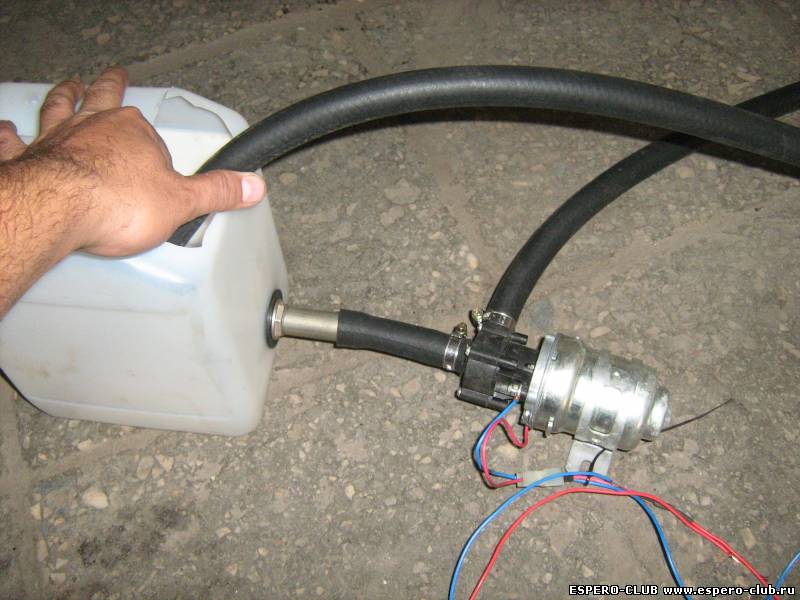

АлексДата: Четверг, 07.Окт.2010, 21:17:50 | Сообщение # 75
Сообщений: 264
Прива Всем !тут такой вопрос кто какой химией промывал радиатор печки без вреда для него ?и как после промывки очучения ?греет не греет ? хотел промыть еще зимой но неохота было возитса по непогоде счас вроде время пока позволяет хочу попробовать собрал вот такую штуковину осталось решить чем ентот агрегат заправит чеб и промыть и радиатор неушатать ?! surprised
Прикрепления: 7046741.jpg (64.3 Kb)
