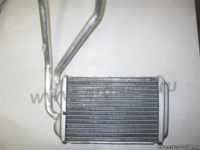

Доброго вечера всем. Тоже печка плохо греет, а не подскажет кто от кадетта радиатор печки не подойдет? Был кадетт 1,3 там когда в ноги включал то ноги через ботинки чуть не горели. Кадетт сдал на метал а радик остался и хоть год 86 он как новый вот качество!!!

Сообщений: 64
Если визуально похожа на эту, то думаю можно замастырить при наличии инструмента и смекалки)))

Господа! Всех с новым годом!!! Моя машинка продолжает подбрасывать мне сюрпризы. На этот раз судя по густому белому выхлопу, периодическому троению, постоянной доливки тосола и сладковатому конденсату из выхлопной трубы (этот способ определения узнал 2 дня назад cool пробило прокладку ГБЦ, заказал через пару дней буду менять. И тут возникла может и идиотская мысль, но всё же спрошу, так как печка несмотря на зажатый бай-пас ни хрена не греет нет ли возможности раз уж будет скинута голова поменять радиатор печки со стороны капота??? или судя по факу он находится в пластиковом корпусе который выходит только в салон? И что есть такой вариант что печка плохо греет потому что пробита прокладка ГБЦ?
sanek_86_volkДата: Понедельник, 06.Янв.2014, 19:19:35 | Сообщение # 831
Сообщений: 64
Печку достать можно только из салона, и более ни как!
