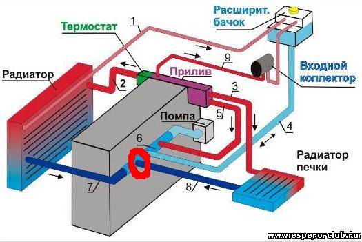

Цитата (komandirada)
А почему никто не ставит сверху? Например на выходе из бачка расширительного или как в мерседесах старых сделано на входе в блок двигателя??? Будет ли эффект при такой установке????
Я поставил сверху, все нормально циркулирует. Снял шланг, который заходит в коллектор (см. картинку), он оказался больше 16 мм в диаметре, пришлось на всякий случай обжимать двумя хомутами.
Прикрепления: 5043315.jpg (36.5 Kb)
Для быстрой связи скайп koschmar89

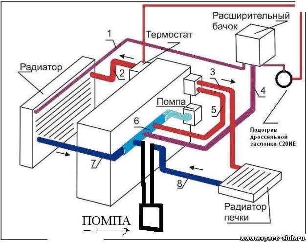

Не совсем понял. Тоесть у тебя помпа качает В бачёк? то есть ускоряет циркуляцию? печка греть лучше стала?

koschmarДата: Понедельник, 06.Янв.2014, 19:17:15 | Сообщение # 817
Сообщений: 90
Нет, вот как у меня:
Да
Да
Цитата (Link)
трудно подлезть сверху?
Сложновато было хомут стягивать, а в остальном лучше чем на земле валяться. Шланг диаметром 16 мм натягивал на патрубок коллектора (примерно 18 мм) предварительно подогрев шланг в кипятке.
Цитата (Link)
теплее стало?
Теперь в -25 езжу без шапки и рукавиц
Прикрепления: 2971086.jpg (53.5 Kb)
