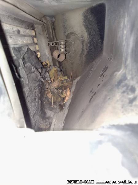

Aleks909Дата: Суббота, 15.Янв.2011, 15:32:49 | Сообщение # 295
Сообщений: 201
полез чистить радиатор печки и увидел вот ЭТО!! что это такое, спиральки какие то, зачем они? стоят в тунеле после моторчика! (вот такой был засраный радиатор!!!!)
Добавлено (15.Янв.2011, 15:31:03)
и ещё, раскажите где на приборе 87, где 92, а где 110 градусов?
Добавлено (15.Янв.2011, 15:32:49)
прибор- указатель температуры
Прикрепления: 3137031.jpg (25.7 Kb)
LinkДата: Суббота, 15.Янв.2011, 15:46:18 | Сообщение # 296
пружинки это помоему сопротивление для моторчика печки
doktor90Дата: Суббота, 15.Янв.2011, 16:03:42 | Сообщение # 297
Сообщений: 104
Quote (Aleks909)
90 ровно по центру или чуть ниже!
Добавлено (15.Янв.2011, 16:03:42)
Quote (Aleks909)
Спиральки это сопротивление печки, чистка помогла??? Тока это не радиатор а испаритель кондея, радиатор печки сразу за ним!

Гоша07Дата: Суббота, 15.Янв.2011, 17:58:28 | Сообщение # 300
Истинный автолюбитель
Сообщений: 1560
НИЧЕГО СЕБЕ!
у тебя напротив испарителя вырез в моторный отсек чтоли? и от этого так загажено?
тут уже никакая очистка не поможет (если только снимать и мыть).
