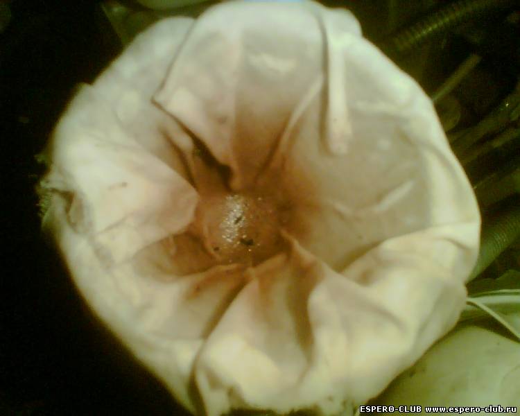

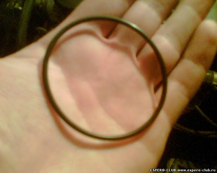

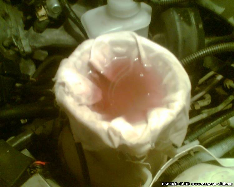

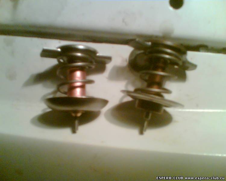

Всем привет! Сегодня разобрался со своей проблемой, проблема была все таки в термостате!Но я так и не понял чем был плох старый машина не перегревалась открывался он нормально, а печка переставала греть после того как включался вентилятор, я сделал вывод что точно проблема в термостате, поехал купил новый за 110 гр + 10гр прокладка (кольцо). Слил тосол через нижний патрубок вытекло 2-3 литры поставил новый термостат и новое кольцо, все собрал и начал заливать жидкость. Жидкость заливал через воронку,а в воронку положил тряпку сложив ее вдвое как фильтр чтобы процедить жидкость таким методом я мин 20 тоненькой струйкой влил по уровню всю жидкость периодически нажимая на нижний патрубок чтобы выгнать весь воздух. Завел двигатель и смотрю в бачек тосол тек из двух патрубков, крышку бачка не закрывал поработал двигатель где то мин 15-20 и сработал термостат включаю печку там все ок как должно быть дует горячим воздухом вентилятор включился когда стрелка была выше средины он помослал где-то 1-2мин и выключился печка по прежнему горячим и дула! Но уровень в бачке так и не упал закрыл крышку поездил где-то 30-40 мин в машине как в Африке! Уровень в бачке остался прежним! Всем огромное спасибо за помощь!!!

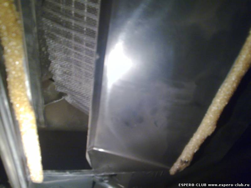

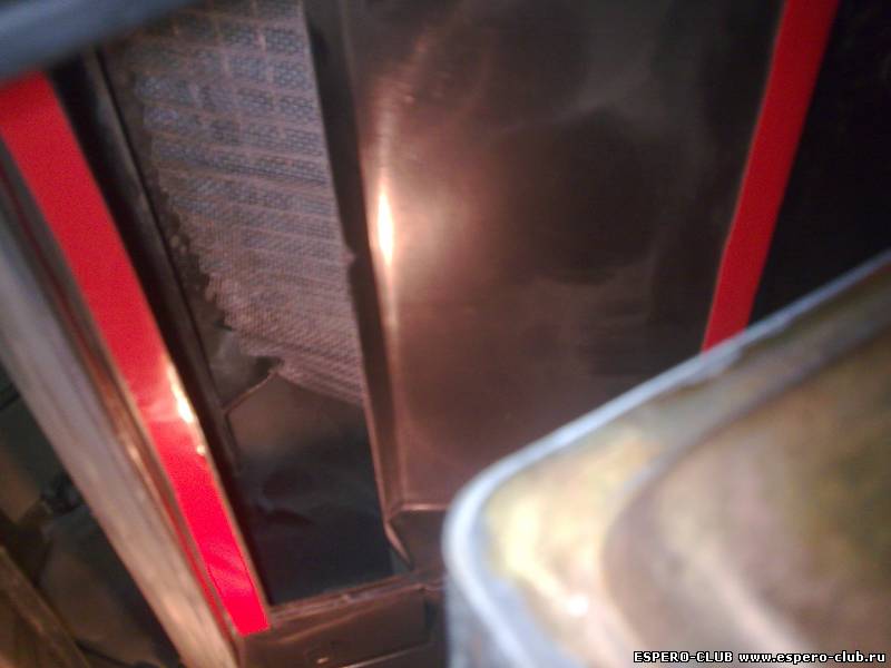

Она решена!!! Разобрал все таки весь корпус печки, добираясь до радиатора и как и ожидалось при замене на СТО, ни кто не обратил ни какого внимания на поролоновые прокладки между радиатором и посадочным местом на корпусе. Ну раз забрался надо решать проблему. При помощи двустороннего скотча и тонкого поролона соорудил "конструкцию" и все воткнул на место. Естественно с уверенностью,что проблема решена angel

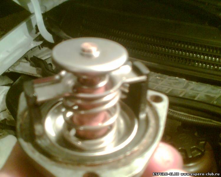

Но не тут то было воздух из печки стал еще теплей но не на столько,чтоб можно было успокоиться... dont На "термос" грешить и не думал.Он гад работал!!!При чём на прогреве открывался,горячая жидкость начинала идти в верхний патрубок когда стрелка на датчике была почти посередине (или в районе третьей метки).Ну что еще ей заразе надо?!!! wacko И всё таки поехал в магазин и купил "оригинал"-термос. Разобрал-собрал - прогрел до открытия "термоса"с открытой пробкой бачка,уровень жидкости в бачке упал ,долил до метки, закрыл пробку и ОНА ЗАРАБОТАЛА!!!
Все парни, в салоне "ташкент"... hands
Делаю вывод: старый термос открывался вначале прогрева при температуре +60 и по ходу дела, не закрывался до полного остывания охлаждающей жидкости.Потому ,как ,когда я его снял он был полностью закрыт!!! Но не лишним стало и уплотнение посадочных мест радиатора печки поролоном . КПД + 20-30%
