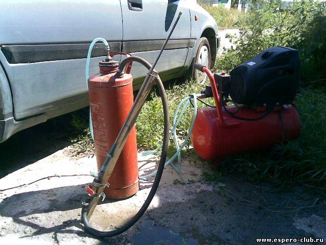

вчера наконец-то доделал свою мойку высокого давления (см. фото biggrin ), совместив компрессор с баллоном из под огнетушителя и ружьём (шаровой кран + сплюснутая трубка).
принцип дейстия (мной уже запатентовано biggrin ): 8-10 атмосфер из компрессора вытесняют воду из огнетушителя и она со свистом моет мне машину.
заодно решил промыть и радиатор. загнул трубку и чесно говоря так и не понял как там можно чего-то сдуть выхлопными газами если водой я так почти ничего и не сделал. пришлось снимать клюв и мыльной водой с щёткой оттирать насекомых и грязь (а радиатору всего год!).
зы: всё бы ничего с этой мойкой, но ведра воды (ёмкость огнетушителя) хватает только на одну сторону авто. буду искать бак поболее...
