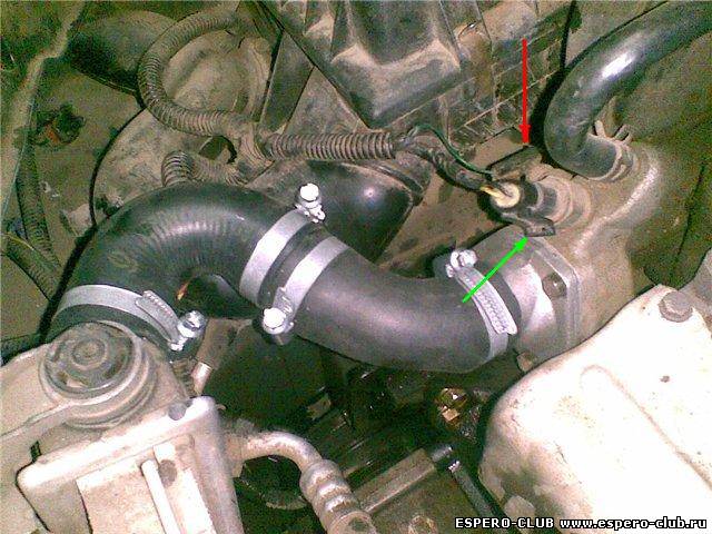

Дак а ты сам датчик то смотрел? Вот фота, на ней изображены оба датчика, так вот тот что под зеленой стрелкой с 2-х контактным разъемом - отвечает за включение карлсона... А тот что под красной, отвечает за показометр температуры (эт так для общего сведения). Вобщемесли с зеленого снять клемму, то карлсончик будет молотить постоянно. Смотри там фишку и датчик, вполне возможно попала влага и пропал контакт...

Сообщение отредактировал MaKcuM - Воскресенье, 06.Фев.2011, 14:40:49

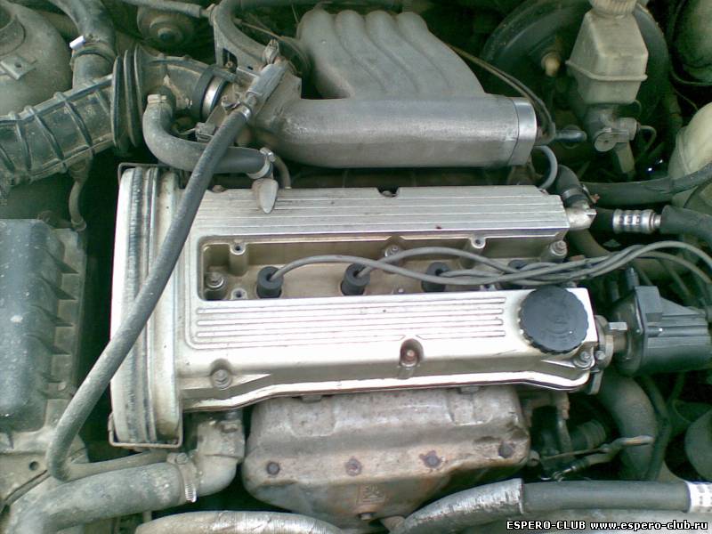

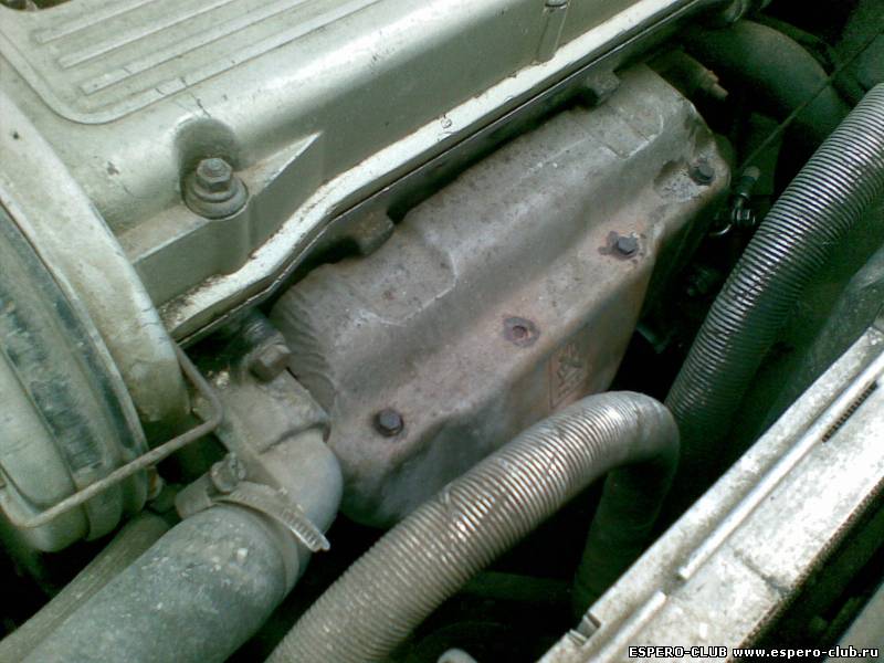

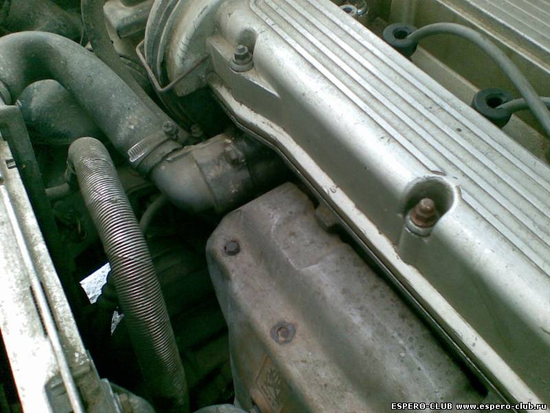

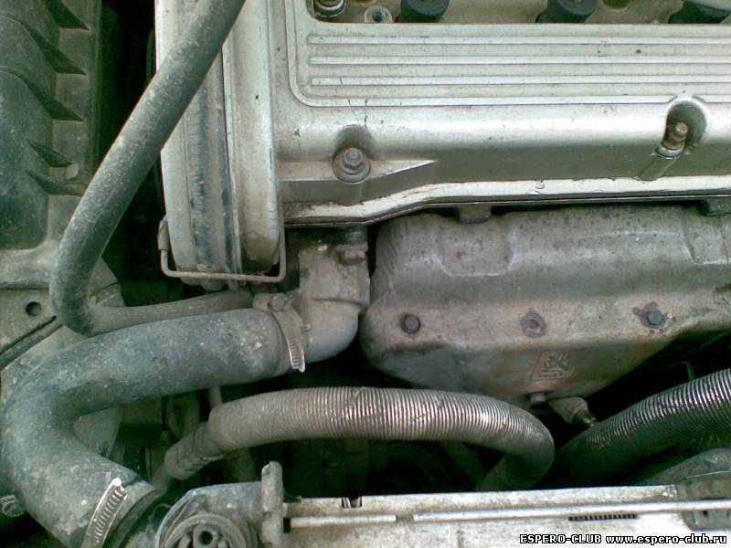

deeДата: Воскресенье, 06.Фев.2011, 15:22:25 | Сообщение # 12
Сообщений: 27
ну вот!!!!!!!!
Добавлено (06.Фев.2011, 15:19:42)
сам нечё не выкручивал
Добавлено (06.Фев.2011, 15:22:25)
какой диагноз??????????? доктор!!!!!!!!???????????
Прикрепления: 8577131.jpg (65.2 Kb) · 4634789.jpg (65.1 Kb) · 0894766.jpg (63.4 Kb) · 9860235.jpg (70.0 Kb)
Fess-1984Дата: Воскресенье, 06.Фев.2011, 15:45:23 | Сообщение # 13
Сообщений: 1611
Давайте начнем с иого, что если я ничего не путаю то это двигатель 1,5 16V так-что с термосом тут все в порядке, ищи датчик в стенке блока под трамблером.
deeДата: Воскресенье, 06.Фев.2011, 15:47:43 | Сообщение # 14
Сообщений: 27
в паспорте написано 1.8 16v 95 лс
MaKcuMДата: Воскресенье, 06.Фев.2011, 15:51:00 | Сообщение # 15
Костик 100% прав. Это полторанька 16 клапанная...
