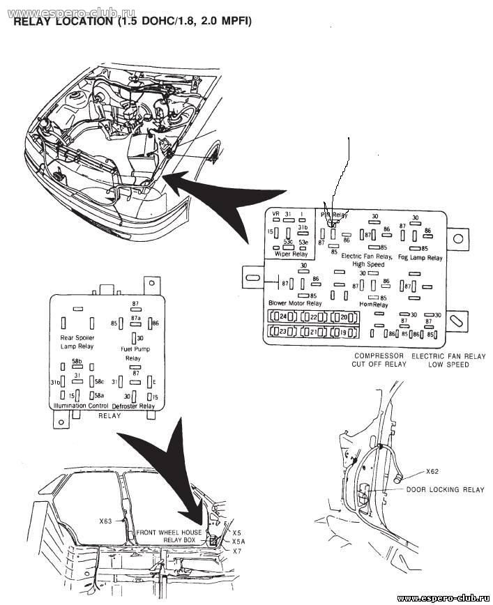

serjikДата: Понедельник, 21.Июл.2014, 18:51:47 | Сообщение # 210
Сообщений: 832
У меня в блоке предохранителей под капотом отсутствует реле на схеме показал .За что оно отвечает и можно ли как нибудь заменить на аналог?
Добавлено (20.Июл.2014, 15:51:33)
up
Добавлено (21.Июл.2014, 18:51:47)
Почему пока радиатор охлаждения не польешь водой давление в компрессоре не падает
Прикрепления: 6956821.jpg (85.7 Kb)
