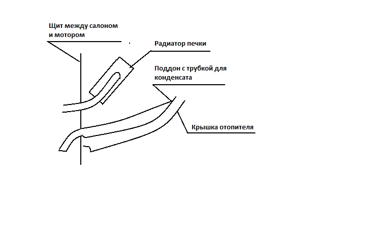

до меня никак не может дойти тот факт, что если течет какая то трубка то почему антифриз течет с трубки для конденсата?как он попадает в эту трубку?
RestorGДата: Воскресенье, 19.Сен.2010, 15:01:21 | Сообщение # 9
Сообщений: 495
радиатор печки находится в кожухе, под торпедой...там есть поддон как раз с этой трубкой для конденсата. Когда радиатьор печки протекает, то антифриз льется в этот поодон, а из него уже через трубку на землю
Прикрепления: 6544467.png (13.0 Kb)
Сообщение отредактировал RestorG - Воскресенье, 19.Сен.2010, 15:10:46
nero32Дата: Воскресенье, 19.Сен.2010, 15:44:00 | Сообщение # 10
Сообщений: 229
я понял!огромное вам спасибо.пойду ковырять торпедо, искать радиатор...
