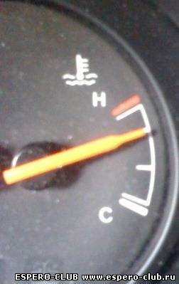

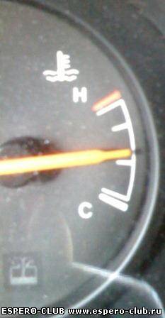

GoodieДата: Понедельник, 04.Июл.2011, 09:30:47 | Сообщение # 71
Сообщений: 28
Всем доброго!!!
Вообщем рассказываю свою историю про датчики. Значит жил я себе и жил и все с темпиратурой было отлично, стрелка держалась в положении при любых обстоятельствах
Но тут пришло лето и решил я сделать кондиционер. включаешь кондей - стрелка лезит чуть ли не до красной отметки. Мне стало страшно и решил я поменять датчик темпиратуры, ибо думал что 2-я скорость у меня поздно включалась. Купил через экзист датчик TSN (25 036 979), на радостях думал что все снова стало хорошо, но не тут то было. Сейчас машина перестала греться до критической отметки, но прибор теперь практически замер на уровне
Вот теперь не пойму что делать. Радиатор хоть и китайский, но новый, термостат работает, утечек нет. крышка бачка тоже новая рабочая.
HELP!!!??
Прикрепления: 8593129.jpg (18.9 Kb) · 0620926.jpg (31.1 Kb)
Max_EQДата: Понедельник, 04.Июл.2011, 09:34:49 | Сообщение # 72
Сообщений: 2889
ну так "китайский новый" с термосом на 87С плохо с кондеем живет. Поставь термос на 82С.

GoodieДата: Понедельник, 18.Июл.2011, 22:14:01 | Сообщение # 75
Сообщений: 28
да нет же... там все нормально. Просто раньше у меня 1 скорость вентилятора включалась когда стрелка была в практически горизонтальном положении и немного охладив останавливался. при этом темпиратура была практически неизменна. но когда включался кондей - 2 скорость врубалась очень поздно и не успевала охлаждать радиатор. Сейчас же 1-я скорость включается на подходе стрелки к предпоследнему делению как на 2-ой фотке и практически сразу врубается 2-я скорость. при этом все охлаждая... вот такая вот история... я грешу на беспонтовый датчик. попробую сегодня заехать купить еще один а потом отпишусь.
Добавлено (18.Июл.2011, 22:14:01)
Друзья - товарищи, I need help.
Вообщем купил я еще один датчик фирмы FAE, стоит 550 руб. Продавец сказал что качественная деталь и брака у них небыло. Этому продавцу я верю, поскольку он мой сосед. но ситуация продолжается. Стрелка ведет себя примерно так: потихоньку поднимается, немного замирает в 1-2 мм выше второй отметки (вероятно в этот момент открывается термостат) и дальше стрелка ползет до следующей отметки и как только она до нее доходит - включается 1-я скорость карлсона. но когда стоишь в пробке - то 2-я скорость включается когда стрелка практически выползает за 3-е деление. раньше такого не было. Кондей включаешь - темпиратура ползет как будто ей ничего в виде вентилятора не мешает.
Куда смотреть, что делать?
