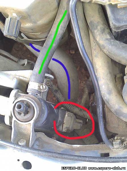

Здрасте, изучил эту тему, проблема идентичная = греется двигатель до предела, антифриз вскипает.
Вентилятор крутится, антифриза нормальное количество (уже доливал).
В холодном состоянии видно что внутри бачка антифриз льется из одной трубочки назад в бачек.
Крышка на бачке нормальная, правильная (стравливание давления работает)
При заведенном и хорошо прогретом двигателе второго потока в бачке я не увидел, но радиатор был сильно горячий, и все трубки вроде тоже.
Вот еще обнаружил на радиаторе справа какой то разъединенный разъем (обвел красным):
еще разъясните пожалуйста: толстая трубка (помечена синим), она идет от двигателя, и как я понял, как раз от термостата, так? А помеченая зеленным трубка должна сливать жидкость с большого круга в бачек, так?
Просто при ощупывании, это трубки были прохладнее чем с другой стороны радиатора, т.е. они были горячими, но холоднее чем другие.
Прикрепления: 3095526.jpg (43.3 Kb)
ptwДата: Воскресенье, 13.Мар.2011, 17:56:13 | Сообщение # 52
TheKIP,
На разьем (датчик ) не обращай внимания ,это радиатор для автомата , у меня механика такой же.
синий от термоза идет на второй круг .
Мое мнение снимай радиатор и промывай .
Большой круг проходит через патрубок под номером 2
http://www.elcats.ru/daewoo....7b7ed5c

Quote (Hooligan)
вот где собака зарыта, может я покажусь идиотом, но я посоветую вместо термостата поменять радиатор, т.к. по фотке видно что стоит голимый Китай, который через год-полтора перестаёт выполнять свои назначения. TheKIP, трубки на радиаторе круглые или плоские ? и как долго служит сей девайс ???

вообщем щас проехался еще и заметил, что после остановки, и выключения двигателя, антифриз сразу после отключения булькает немного, по звуку похоже что как бы воздух из двигателя пошел. Затем уже слышно бурление кипения.
Quote (ptw)
1, У меня тоже антифриз , когда в городе стрелка поднимается выше обычного антифриз близок к закипанию ,открываешь крышку бачка а там шкварчит.
2, датчик температуры включает вентиляторы уже когда температура слишком высока , есть у меня такой запасной датчик ,замечал поздно включает, обрати внимание , включение должно быть примерно выше средины мм 3-4.
2. термостат не всегда открывает второй круг , как машина холодная начинает греться ,стрелка дошла выше середины (на сколько градусов термоз ) термостат открылся ,тем температура немного бросилась , снова греется .
на каком уровне вообще по хорошему должна держаться стрелка температуры? Сейчас у меня держалась в самой последней зоне примерно по середине. На светофорах отключал двигатель дабы не рисковать.
Quote (Hooligan)
нужно попробовать снять термостат и вскипятить. и попробовать поставить термотат без внутренностей (корпус) на место. 99% термостат
Но ведь если термостат не открылся, то жидкость на большой круг не побежит вовсе, а это значит что радиатор со всеми патрубками будет холодным. А у меня он горячий, или может быть как то по другому?
Quote (Reduktor)
Машину недавно приобрел, поэтому происхождение не известно. Какие трубки не знаю, не обращал внимание. Могу по фоткать в ближайшее время со всех сторон...
