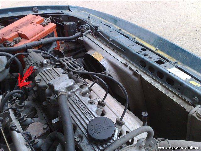

Что-то с моей машиной произошло, сегодня потек ОЖ из блока со стороны между форсунками и стертером, там есть такое отверстие см 2 пиблизитено в диаметре своей фото сделать не получилось, позаимствовал с форума, кто может подсказать что там такое и как это лечится???

Max_EQДата: Четверг, 10.Июн.2010, 21:35:49 | Сообщение # 36
Сообщений: 2889
может заглушка в блоке прогнила насквозь? Они как раз в стенках блока
http://www.elcats.ru/daewoo....7511f15
поз.2 - оно или не похоже?
Andy-88Дата: Четверг, 10.Июн.2010, 21:53:36 | Сообщение # 37
Сообщений: 562
Max_EQ, похоже на то, а если слить ОЖ и замазать холодной сваркой поможет???
Mitsubishi Mirage 2001 г.в.
Max_EQДата: Четверг, 10.Июн.2010, 22:08:51 | Сообщение # 38
Сообщений: 2889
IMHO, проще новую купить и забить....а сварка может иметь разный коэффициент температурного расширения - не долго проживет под давлением
Andy-88Дата: Четверг, 10.Июн.2010, 22:09:26 | Сообщение # 39
Сообщений: 562
только на экзисте блок показан с внешней стороны, а у меня с внутренней

ReduktorДата: Четверг, 10.Июн.2010, 22:55:38 | Сообщение # 40
Сообщений: 1965
эти технологические заглушки вроде одинаковые должны быть, что с внешней что с внутренней.

ReduktorДата: Четверг, 10.Июн.2010, 23:14:23 | Сообщение # 42
Сообщений: 1965
Andy-88, посмотрел по Экзисту, там две позиции, 34 и 36 мм, вот хз какая из них какая ? %), с торцов вобще 28 и 26 мм заглушки
Добавлено (10.Июн.2010, 23:14:23)
OVERSIZE 36-OVERSIZE - я думаю это означает "обратная сторона", значит твоя заглушка 36 мм
(с) Тот самый ...

Andy-88Дата: Пятница, 11.Июн.2010, 20:20:12 | Сообщение # 43
Сообщений: 562
Reduktor, спасибо. А как мне достать из блока старую заглушку?

ReduktorДата: Пятница, 11.Июн.2010, 23:14:24 | Сообщение # 44
Сообщений: 1965
Quote (Andy-88)
Народ позскажите как мне вытащить прогнившую заглушку цилиндра блока, купил новую, разобрал всю машину а как вытащить не знаю, есть вариант, но боюсь блок попортить!!!
м.б. пробить дыру в заглушке, в неё вставить загнутый штырь и выдернуть ? ну или как то в этом роде.
Добавлено (11.Июн.2010, 23:14:24)
Заглушка должна быть мягче головы, пробил отвёрткой и на излом выковыривай.
