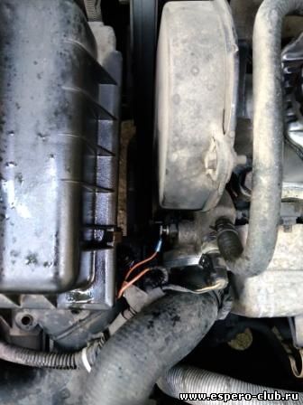

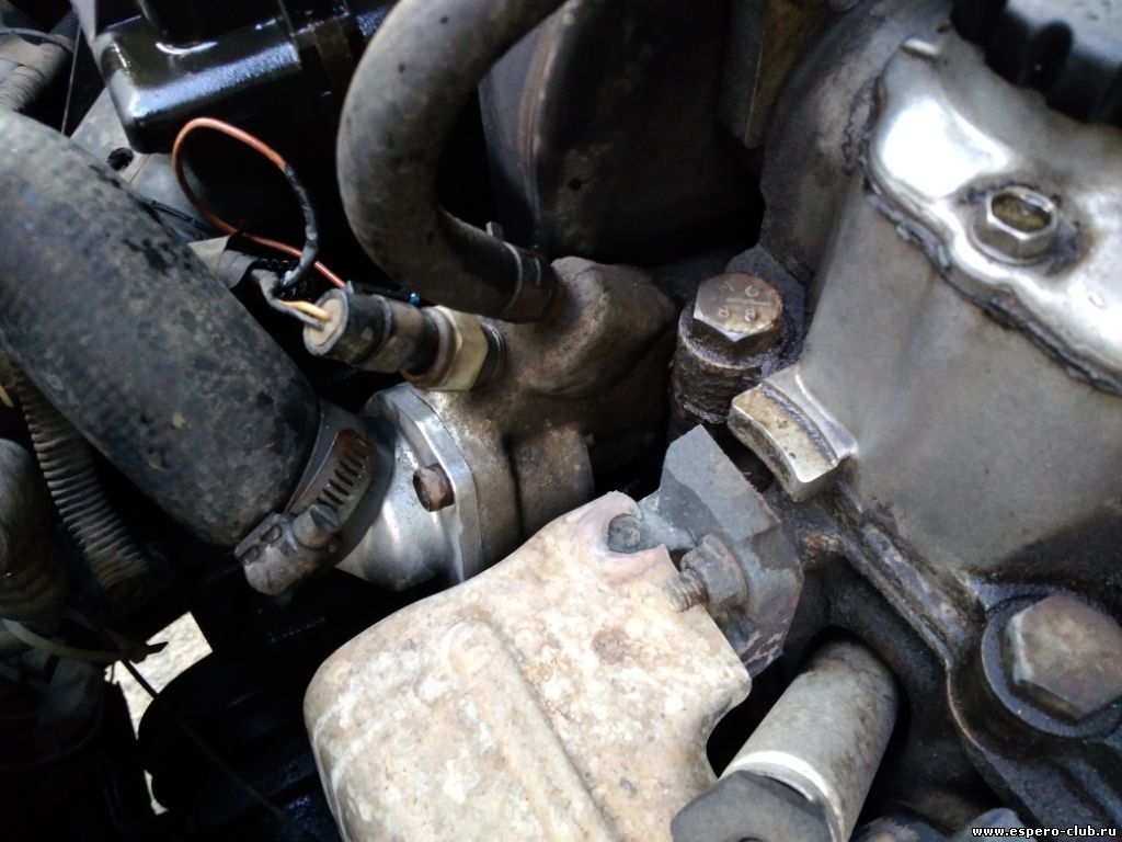

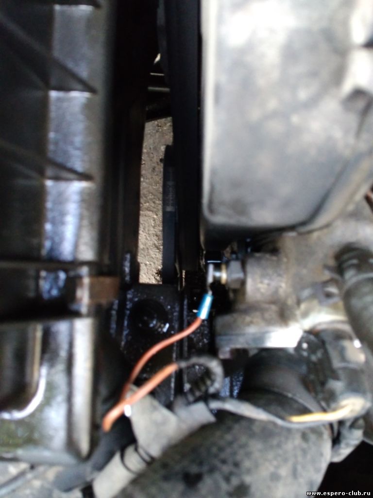

Проехал 40 км, скорость 90 — 100 км.ч. Пошел по делам, прихожу, а под машиной возле правого колеса, масенькая лужа, и пару капель в нее с зашиты упало. Арка колеса тоже мокрая. Открываю капот, а сторона где термостат, полностью все до низа мокрое, крышка воздушного фильтра тоже мокрая и капот над термостатом тоже мокрый. От куда текло не понятно. Помпа не шумит. Налил воды до уровня бачка и проехал те же 40 км, но уже со скоростью 60 — 80 км.ч. Когда доехал, проверил уровень, ушло воды не много, но опять все мокрое. На холостых ничего не течет, по газовал на дроссельной заслонке — ничего не происходит. При этом всем температура в почти в норме была. Что может быть ?

wap87, Вымывай, вытирай все досуха и смотри.
