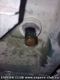

Всем хай! Сегодня менял антифриз, с помощью такой вот пробки в правом нижнем креплении радиатора
Болт на 6 мм, длинной 3-3,5 см. На фум ленте.
Первый хозяин сделал. Удобно, но больше пяти литров не сливается smile

СимпсонДата: Суббота, 04.Июн.2011, 09:54:10 | Сообщение # 23
Сообщений: 40
привет. Болт это конечно хорошо. Но я снял бы и промыл радиатор. Дело пяти минут, а грязи там много обычно.

Старая О.Ж. прозрачная была, и грязи, можно сказать не было. Сначала промывку в старую жидкость, потом два раза дистилятом прогнал и свежую О.Ж. заправил, думаю норм. должно получиться.
