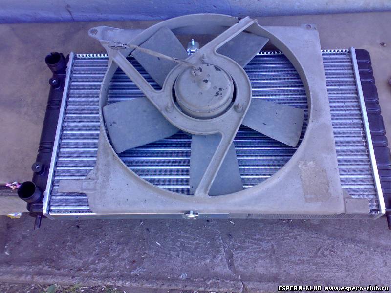

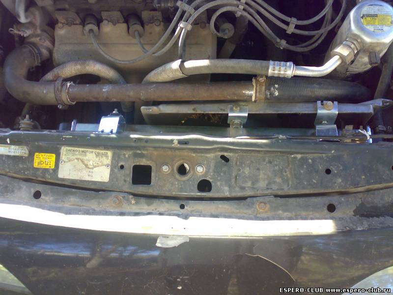

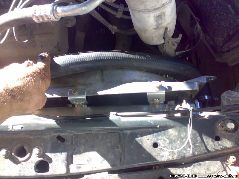

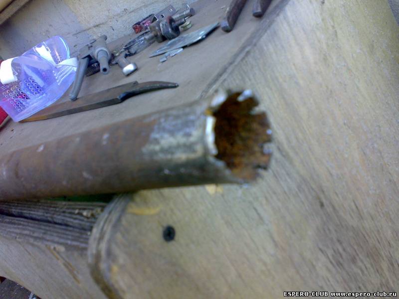

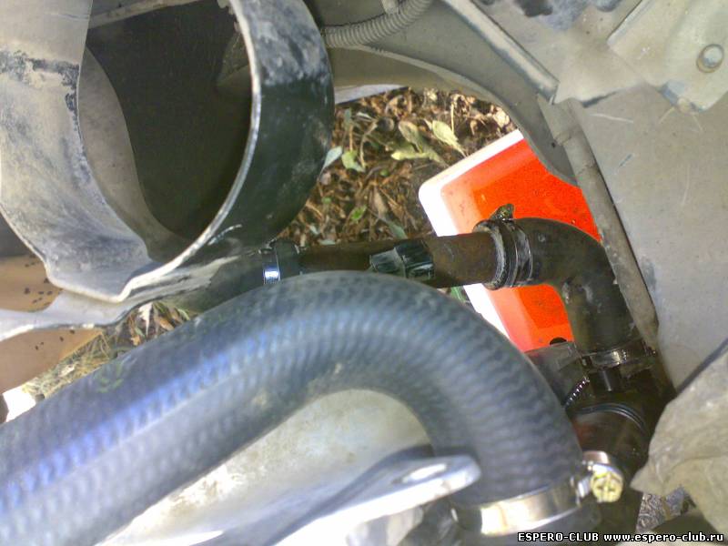

У меня когда случилась беда с радиатором денег ващще было в обрез и я пошел по самому дешевому пути и приколхозил радиатор от таза а точнее от приоры по цене просто супер всего 1100р + несколько хомутов и пару доп шлангов . Радиатор конечно и ниже родного и уже , но проверено на самой жаре +38 в пробке стрелка стоит как вкопанная в рабочей температуре
А выглядело это все вот так :
1 сначала надо прикрепить вентилятор и крепить его максимально влево иначе не впихнеш , отрезал немного от родного и посадил на крепления приоровского радиатора благо есть к чему
2 потом надо посадить нижний патрубок , так как ямы не было и посадить его только сразу чем ковыряться на полу
3 делаем под радиатором 2 дыры для подушек радиатора
ставим все это дело и обвешиваем шлангами-трубками и верхние крепления сделаны тоже по месту
