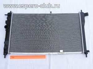

Что скажите про это? подойдет? по фото можно что то сказать?
Радиатор охлаждения NEXIA SOHC,DOHC универсальный алюм. паяный с повыш. теплоотдачей (1.5/1.8 МТ) 94-00
Добавлено (05.Июл.2014, 16:07:30)
Во общем я поставил сей радиатор, цена напомню 2300 а до него был термал за 1680, земля и небо, я настолько рад что купил этот лузар, что даже отметил это дело 3 банками пива biggrin , когда стоял тот китаец карлсон на холостых постоянно крутил на 2 скорости и сильно грелся предохранитель, с новым как только доходит температура до включения 1 скорости вента он включается сек на 15 сбрасывает Т и отключается, и это при жаре 32 по цельсию в режиме пробки, т.е периодически подгазовывая до 2 - 3 к, не знаю как поведет он себя в процессе длительной эксплуатации, но сейчас он очень радует, Рекомендую!
