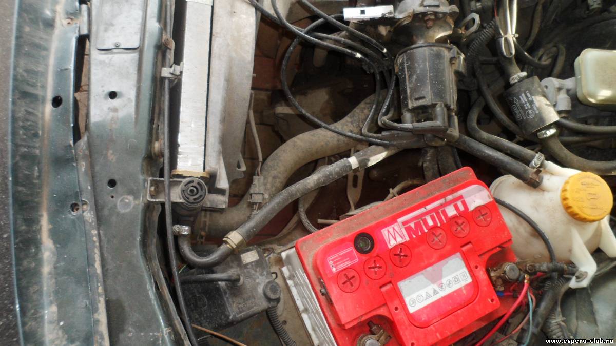

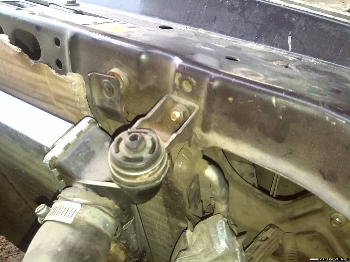

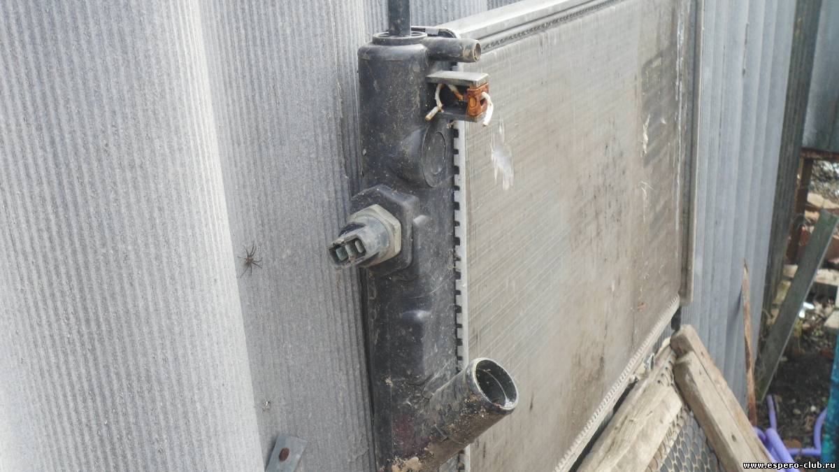

gryzlovДата: Вторник, 04.Мар.2014, 16:01:25 | Сообщение # 409
Сообщений: 9
патрубки стоят родные. с водительской стороны большой патрубак у есперо под углом в45 град. а у нексии 90град. тонкий патрубок отведён в сторону и тоньше по тому пришлось ставить переходник.
на фото отдельно радиатор наш родной
установленый от нексии.

OleegДата: Вторник, 04.Мар.2014, 16:13:51 | Сообщение # 410
Сообщений: 685
gryzlov, я правильно понял:
пипка, куда одевается шланг обратки (который идет на расширительный бачок), у радиатора нексии смотрит в сторону крыла, а у нашего в сторону двигателя?
А что это за переходник такой, его можно купить в магазине или самому мудрить? А не проще тогда поменять целиком шланг?
А основные патрубки (толстые на вход-выход) остаются родными?
А радиатор брал какой, от 8-ми клапанной Нексии или от 16? Или они одинаковые? (я просто не в курсе)

Сообщений: 967
Oleeg, У меня стоит от Опеля Астры,2.0 л.!
Единственное что надо сделать-опустить верхнее крепление!
Даже при нашей жаре,+45-50°С машина не греется!
