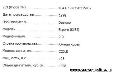

goddy11Дата: Среда, 19.Июн.2013, 17:45:59 | Сообщение # 286
Сообщений: 74
Цитата (serg55)
Какой двигатель? Профиль заполни. У оригинала на 2-х литровый двигатель нет дырки под датчик.
вот мой профиль машины(тупо скопировал из экзита)
Прикрепления: 5784214.jpg (42.6 Kb)

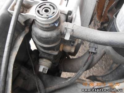

YriyДата: Среда, 19.Июн.2013, 18:23:40 | Сообщение # 288
klimesper, Еще в этом бачке стоит теплообменник на автомат. Но трубки внизу.
