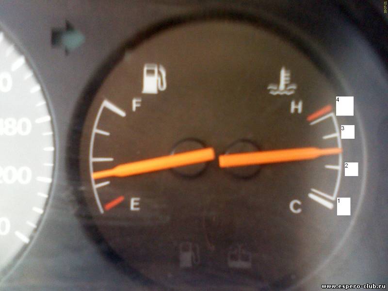

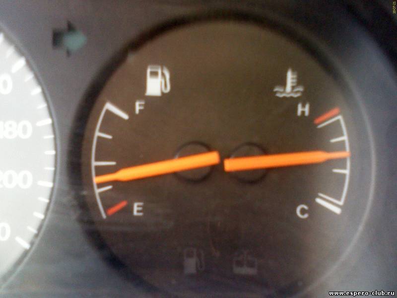

Привет всем! Подскажите вот у меня при езде без кондёра стрелка дат.температуры посередине 3-4 деления, а когда включаеш кондёр добирается до 4 и немного выше до 5-го не доходит.Вентиляторы все работают нормально.Но бывает иногда что при включеном кондёре не доходит до 4-го деления но это было пару раз.И ещё на прогретом движке (стрелка посередине 3-4 деления) при заглушённом движке откручивая потехоньку крышку расширительного бачка уровень О.Ж. начинает увеличевотся.Такое ощущение что система под давлением.Незнаю это нормально или нет. Заранее благодарен.
Алексей
Fess-1984Дата: Пятница, 23.Июл.2010, 18:53:12 | Сообщение # 22
Сообщений: 1611
Quote (Axel)
Абсолютно нормально.
У меня с включеным кондером темпиратура держится здесь
это если на ходу а на холостом держится на втором делении
Для наглядности

AxelДата: Пятница, 23.Июл.2010, 19:05:25 | Сообщение # 23
Сообщений: 58
Fess-1984. Спасибо за ответ. Но у меня такая картина без включеного кондёра. А при включении добирается стрелка до 4-го деления ,а в пробке когда стоишь то немного выше.
Алексей
Fess-1984Дата: Пятница, 23.Июл.2010, 19:40:41 | Сообщение # 24
Сообщений: 1611
Quote (Axel)
Диагноз: замена термостата
