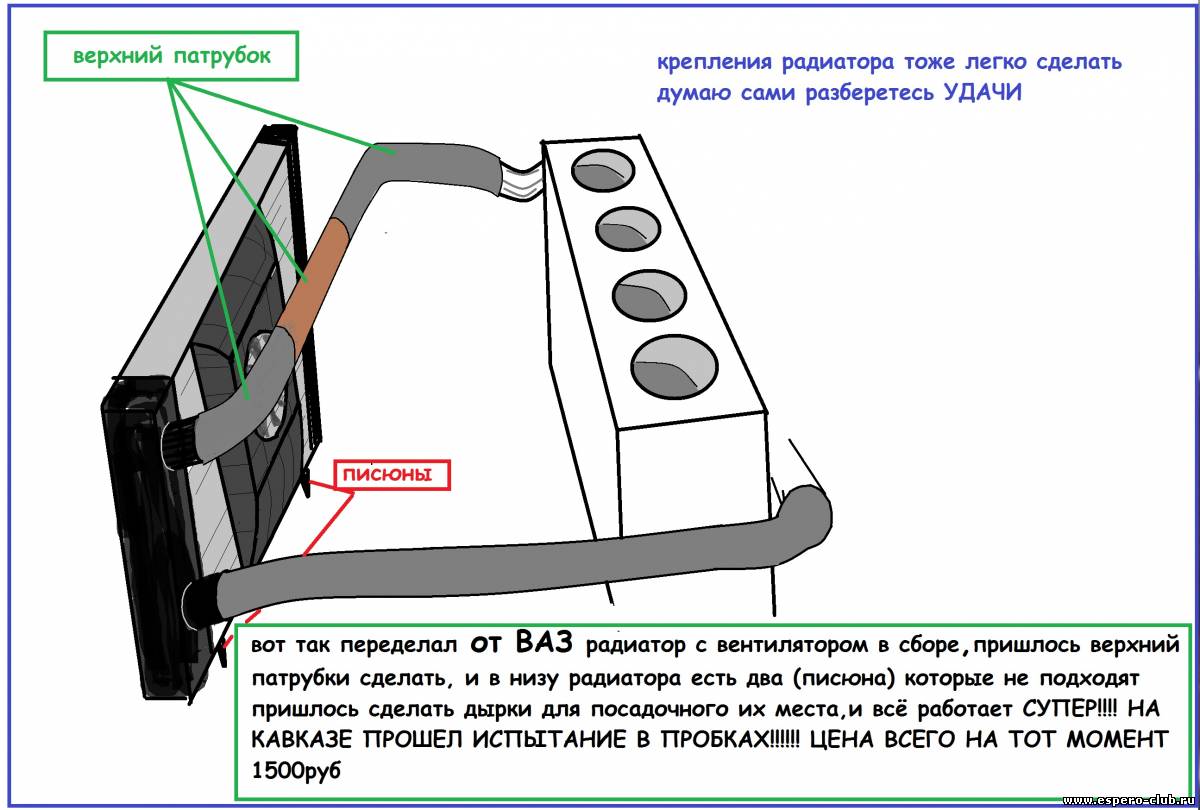

Привет всем я тоже столкнулся с проблемой радиатора,цена слишком не устроила, но у меня ребята ушло меньше денег ровно на половину 1500рублей купил в сборе радиатор с вентилятором электрическим от десятки или девятки точно не помню,единственное что переделал это патрубок который подходит к термостату, так как на радиаторе ваз с одной стороны верх и нижние патрубки, пришлось от верхнего патрубка радиатора сделать переходник с радиатора на термостат.ВОТ ФОТО РИСУНОК

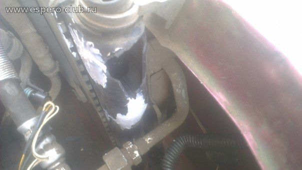

вот такая проблема парни помогите что делать

kostroma21Дата: Среда, 23.Сен.2015, 22:44:40 | Сообщение # 86
Выбрасывать .

RubansanДата: Среда, 23.Сен.2015, 23:02:43 | Сообщение # 88
albert116rus, ыы... да тут латать я думаю смысла нет.. если только от нехуй делать , ради интереса его заливать стеклотканью, и аххуенным количееством смолы. и то думаю не выдержит ) это у тебя либо пробка либо помпа нехотят работать... ну а еще может карлосон не включился когда надо . )))
albert116rusДата: Среда, 23.Сен.2015, 23:12:21 | Сообщение # 89
Сообщений: 7
Rubansan, да это просто было вообще как не как не кстати еду не кому не мешаю а тут пар из под капота и все как говориться приплыли((( значит будем думать как от нексии поставить

GIZДата: Среда, 23.Сен.2015, 23:17:58 | Сообщение # 90
Думать надо не как поставить, А как незаметно его с нексии снять... biggrin
