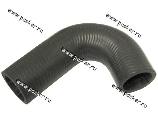

Поставил Wahler от опеля 92-103 а патрубок до радиатора поменял, взял один от калины а другой от нивы тайги смотрел по изгибам обьединил их через кусок трубки диам 30 всё работает отлично и патрубки нигде не перегибаются
alex099, а какие именно патрубки? хотя бы если номеров нет, то хоть откуда они.Или если есть возможность фото или каталожные номера? Хоть знать, что в магазине спрашивать? а то опелевские термосы в три!!! раза дешевле (одного и тогоже производителя).
LinkДата: Воскресенье, 20.Дек.2009, 20:51:41 | Сообщение # 63
там патрубки термостата от калины и тайги, на моем фото именно они
вот калина
вот нива
