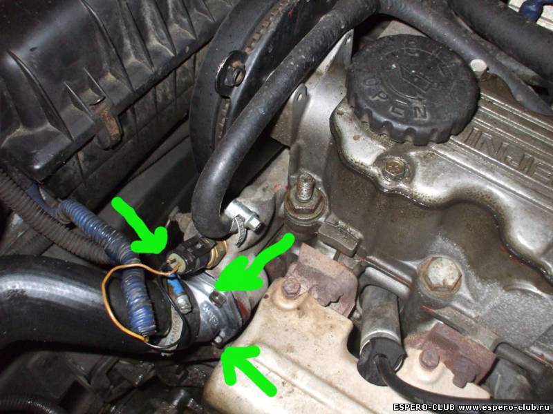

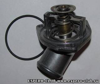

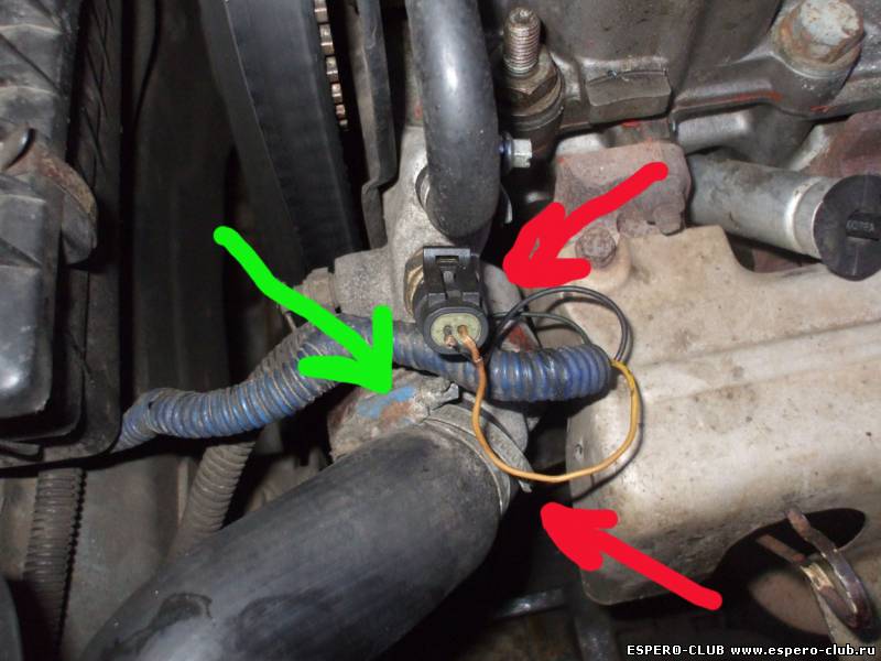

Решил с радиатором сразу поменять термостат. Так вот купил термостат стоил гдето 600 рублей. Менять легко. Можно слить ОЖ а можно как я не сливать. Менял на улице в -20 прям во дворе ночью biggrin .
Снимается патрубок.
Откручивается 3 болта (толи на 10 толи на 12 не помню уже).
Вынимаешь термостат с резиновой прокладкой.
Зачищается от старого герметика посадочное место на корпусе двигателя.
Обезжириваем, я пользовался очистителем тормозов.
Наносим новый герметик на посадочное место и на корпус термостата.
Не забываем про прокладку (Резиновое колечко)!!!
Ставим на место и закручиваем болты.
Одеваем патрубок.
Если ОЖ сливалась то заливаем новую или старую которую словили.
Заводим авто, прогреваем, доливаем до максимума Ож.
Все.
Проверяем не оторвали ли провода с датчика температуры который включает вентилятор. Соверую при ремонте отсоединять разъем.
Прикрепления: 5835260.jpg (55.0 Kb) · 4821560.jpg (34.2 Kb) · 5966911.jpg (68.9 Kb) · 5966192.jpg (42.1 Kb) · 0776066.jpg (68.9 Kb)

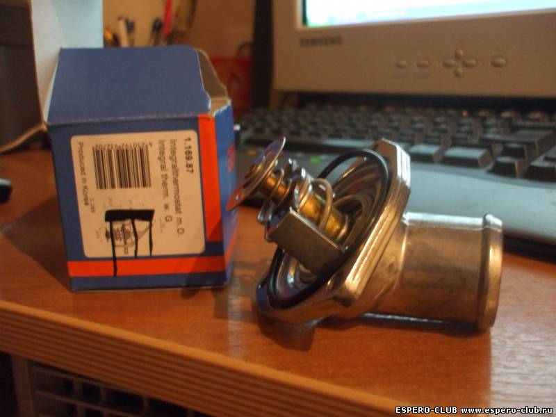

Пришел сегодня мой Behr 1.169.87.344
заплатил 30уе
Упаковка:
Общий вид:
Надписи: 87/102 и made in germany
Сбоку: Behr 1.69 (корявенько так)
С другого боку тоже наверное что-то должно было быть, но ничего нет:
Как думаете, это подделка?
