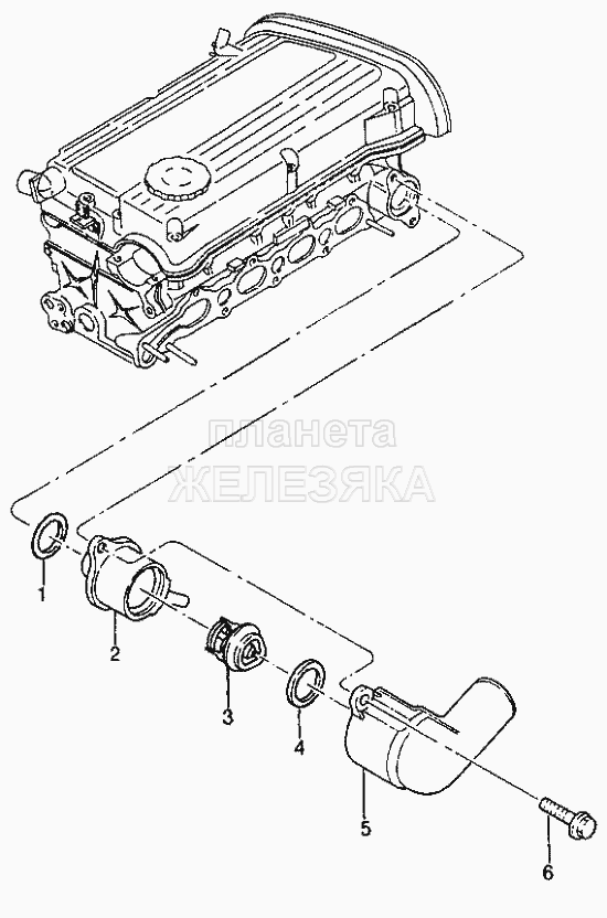

Capten-denДата: Пятница, 26.Ноя.2010, 19:52:00 | Сообщение # 269
cyklon, у тебя такой стоит?
В принципе он. Смотрел картинку движка, как раз ты говоришь, что корпус разборный
тогда от 2 л движка термос тебе не подойдет ищи термос для твоего движка с "горячим" параметром открытия.

ReduktorДата: Пятница, 26.Ноя.2010, 20:48:20 | Сообщение # 270
Сообщений: 1965
Quote (Capten-den)
Так он вобще то изначально сказал что у него полторашка, и я ему именно на 1,5 каталожные номера и выдал.
