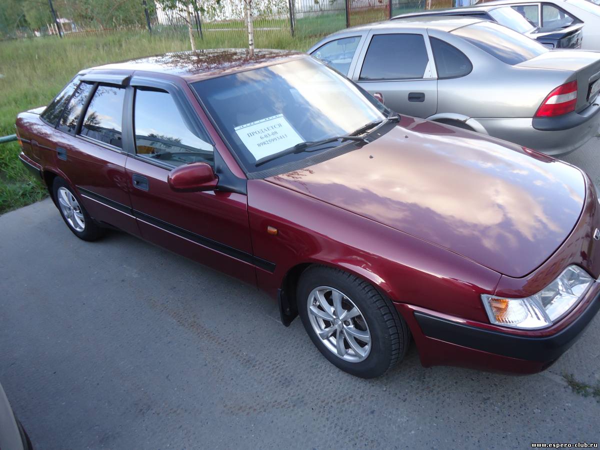

unf1984, 105 000
OlezhnyДата: Четверг, 23.Авг.2012, 18:44:16 | Сообщение # 557
Сообщений: 118
Вот еще
Прикрепления: 0886900.jpg (86.2 Kb) · 6204027.jpg (68.2 Kb) · 6547602.jpg (139.6 Kb) · 4630452.jpg (93.1 Kb) · 0091058.jpg (126.6 Kb)

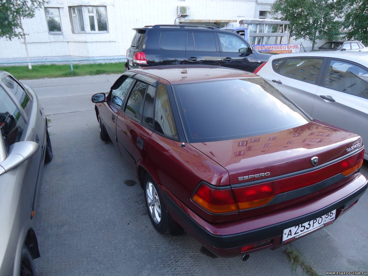

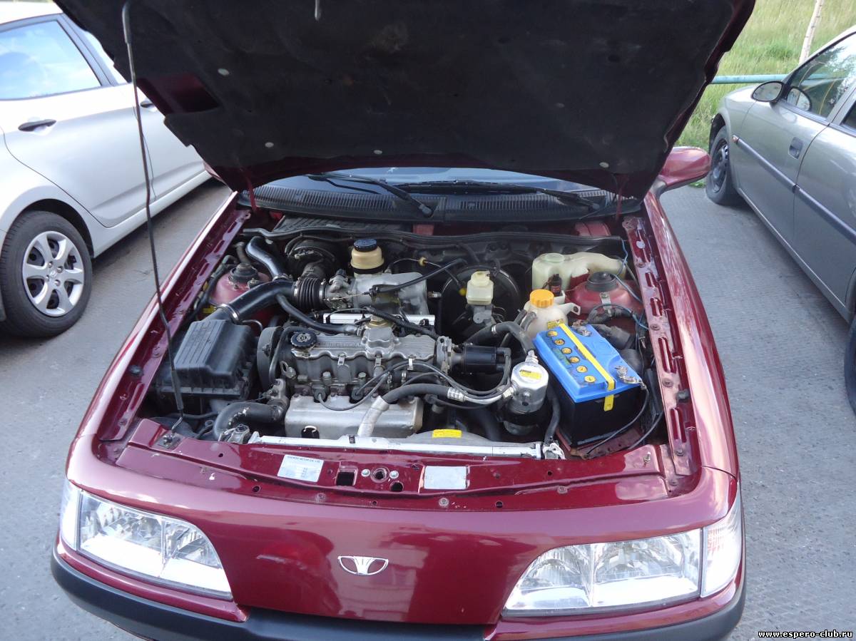

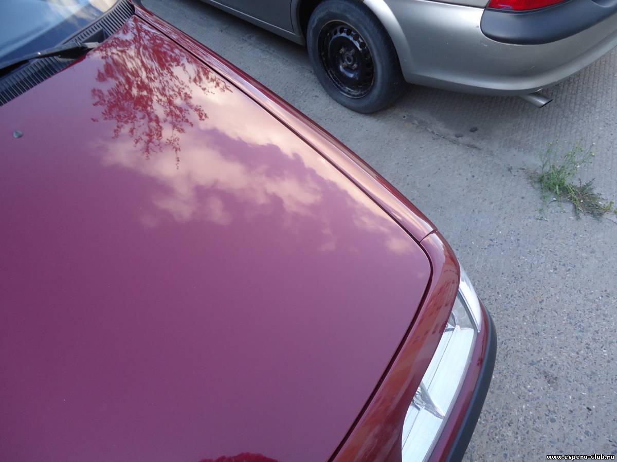

unf1984Дата: Четверг, 23.Авг.2012, 18:46:21 | Сообщение # 558
правый опорник ждет встречи с капотом, и видимо скоро дождется smile
OlezhnyДата: Четверг, 23.Авг.2012, 18:46:21 | Сообщение # 559
Сообщений: 118
И еще
Прикрепления: 7886331.jpg (116.8 Kb) · 2899112.jpg (130.0 Kb)

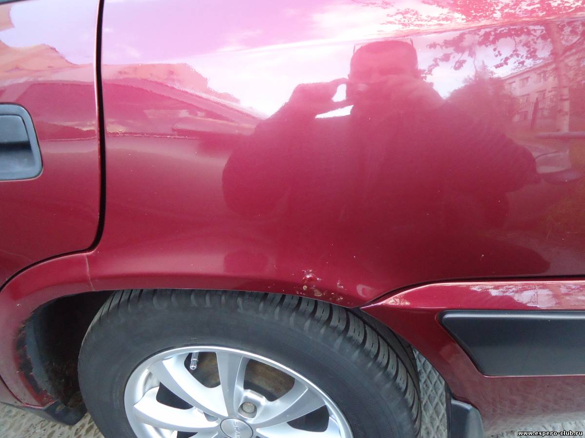

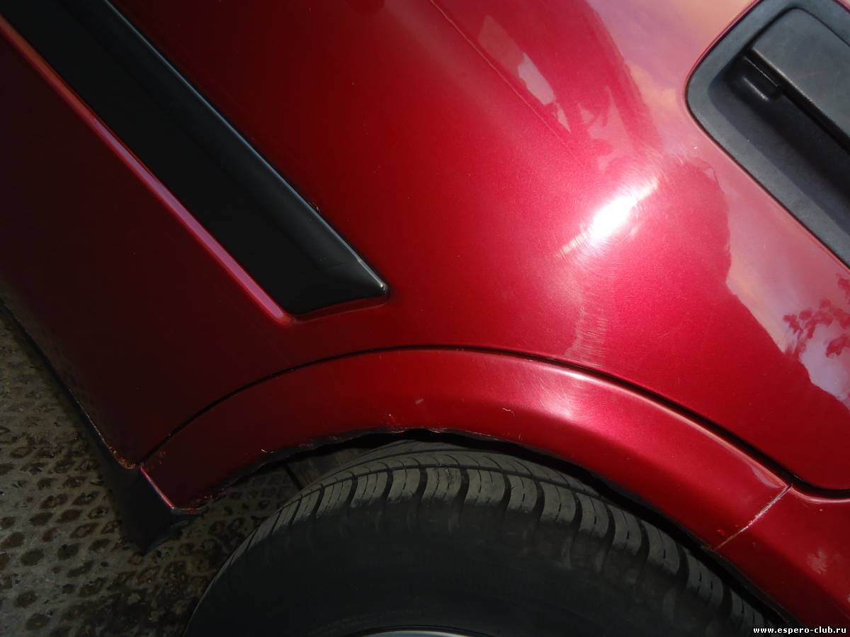

unf1984Дата: Четверг, 23.Авг.2012, 18:52:57 | Сообщение # 560
Ребят, почему у него обе таблички с ВИНом блестящие? Одна вроде краской должна быть закрашена.
Добавлено (23.Авг.2012, 18:52:57)
Olezhny, кузов вообще делать планируешь после покупки? Или для тебя пара дырок не играет роли?
Я когда искал-искал именно чтоб и смотрелась со всех сторон красиво.
И это, лучше купить битую и ржавую, но хорошо сделанную (тут нужен спец), чем гнилую и в дырах,
но в заводской краске. ИМХО.
Subota-RДата: Четверг, 23.Авг.2012, 18:53:19 | Сообщение # 561
Сообщений: 478
к черту ВИН, онаж ржавая. Автор, ты днище смотрел, или только сверху осмотр?
890пять540159три
unf1984Дата: Четверг, 23.Авг.2012, 18:55:57 | Сообщение # 562
Чашки надоть обязательно осмотреть, шов красиво рыжеет.
Добавлено (23.Авг.2012, 18:55:57)
Subota-R, плохой ответ. Правильный ответ-не знаю.
Subota-RДата: Четверг, 23.Авг.2012, 18:56:20 | Сообщение # 563
Сообщений: 478
И вообще, не думал в москву приехать за машиной? здесь как выбор побольше, из говна можно конфетку выбрать
890пять540159три
JEFFДата: Четверг, 23.Авг.2012, 18:56:23 | Сообщение # 564
мне тоже кажется что крашена,подкрылки передние в краске измазаны
unf1984Дата: Четверг, 23.Авг.2012, 18:59:31 | Сообщение # 565
Olezhny, ищи еще. 105 дорого. Кроме кузова еще много чего повсплывает, раз опорник до
такого состояния довели.
Subota-RДата: Четверг, 23.Авг.2012, 19:00:02 | Сообщение # 566
Сообщений: 478
Quote (unf1984)
нормальный ответ, как и таблички. У меня такие же были
890пять540159три
ТепловозикДата: Четверг, 23.Авг.2012, 19:04:19 | Сообщение # 567
Две большие таблички. Но только одна окрашена. Есть еще наклейка с ВИНом, но не у всех.
OlezhnyДата: Пятница, 24.Авг.2012, 00:45:03 | Сообщение # 568
Сообщений: 118
Quote (unf1984)
Я только начинающий водитель, поэтому мне интересно, что такое опорник?
Quote (unf1984)
Собираюсь, но только после следующего лета (когда смогу работать)
Quote (Subota-R)
Не смотрел. Машина в другом городе. Фотки я просил продавца мне сделать
Quote (Subota-R)
Думал. Но мне никто её не повезёт от туда. У самого прав нету. А когда будут, не будет времени по России разъезжать
Quote (unf1984)
Я вот тоже так подумал, после того как он мне фотки прислал. Ваш диагноз подтвердил мои догадки
ТепловозикДата: Пятница, 24.Авг.2012, 01:07:56 | Сообщение # 569
Olezhny, опорник- это опора стойки, где Амортизатор передний сверху прикручен:)
В Москву не думай даже ехать. Ищи у себя на севере машину. Можно конечно расширить поиск до Тюмени. В маленьких городах машинки лучше обычно, нет там соли на дорогах:)
GIZДата: Пятница, 24.Авг.2012, 09:14:01 | Сообщение # 570
Olezhny, Серебристую посмотри... ФОТки проблемных мест попроси...
