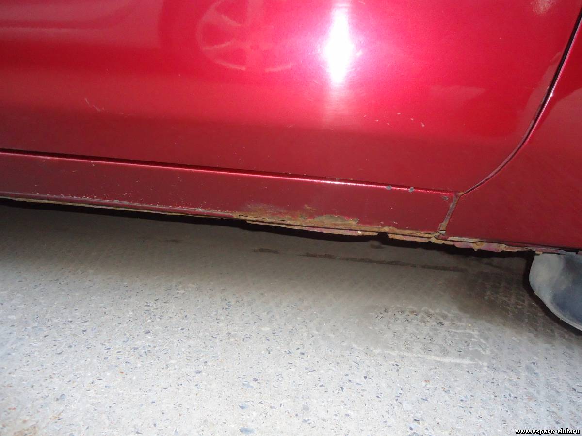

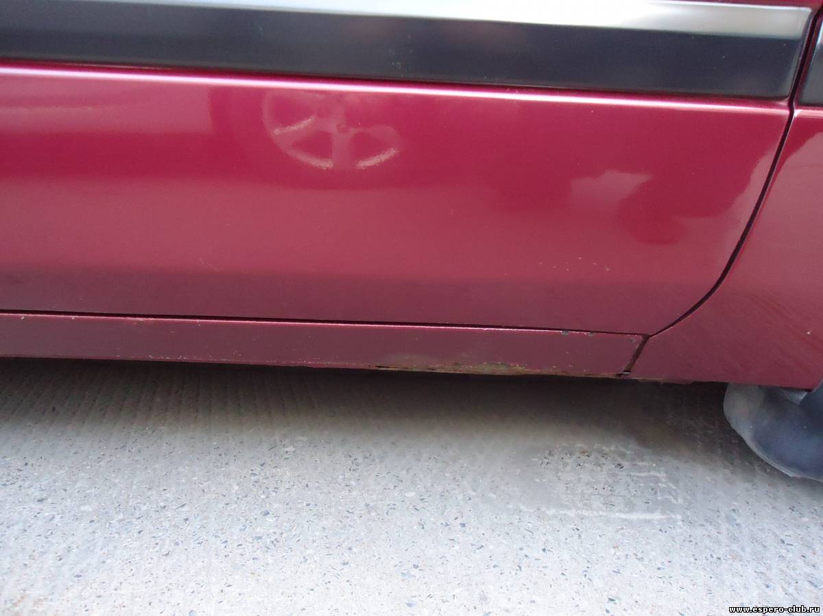

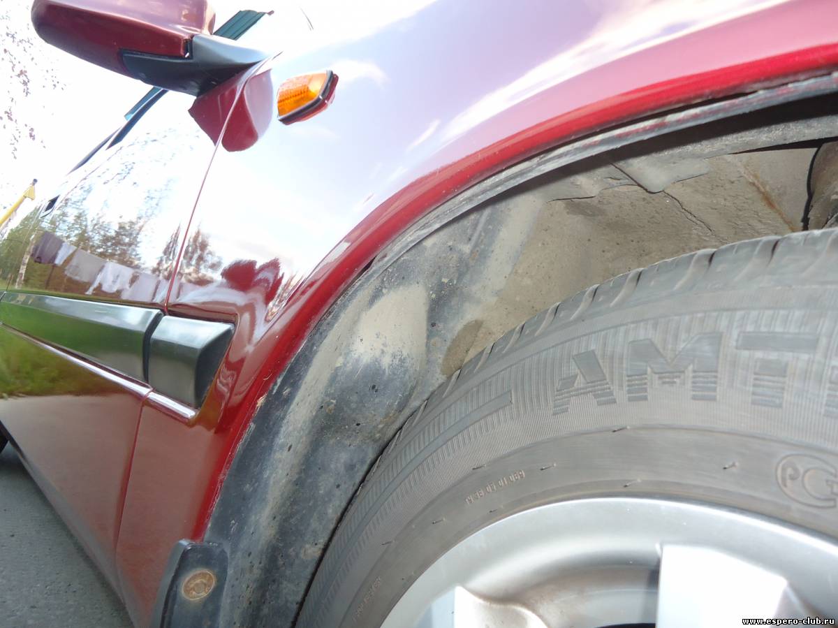

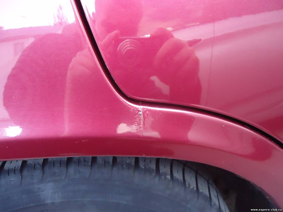

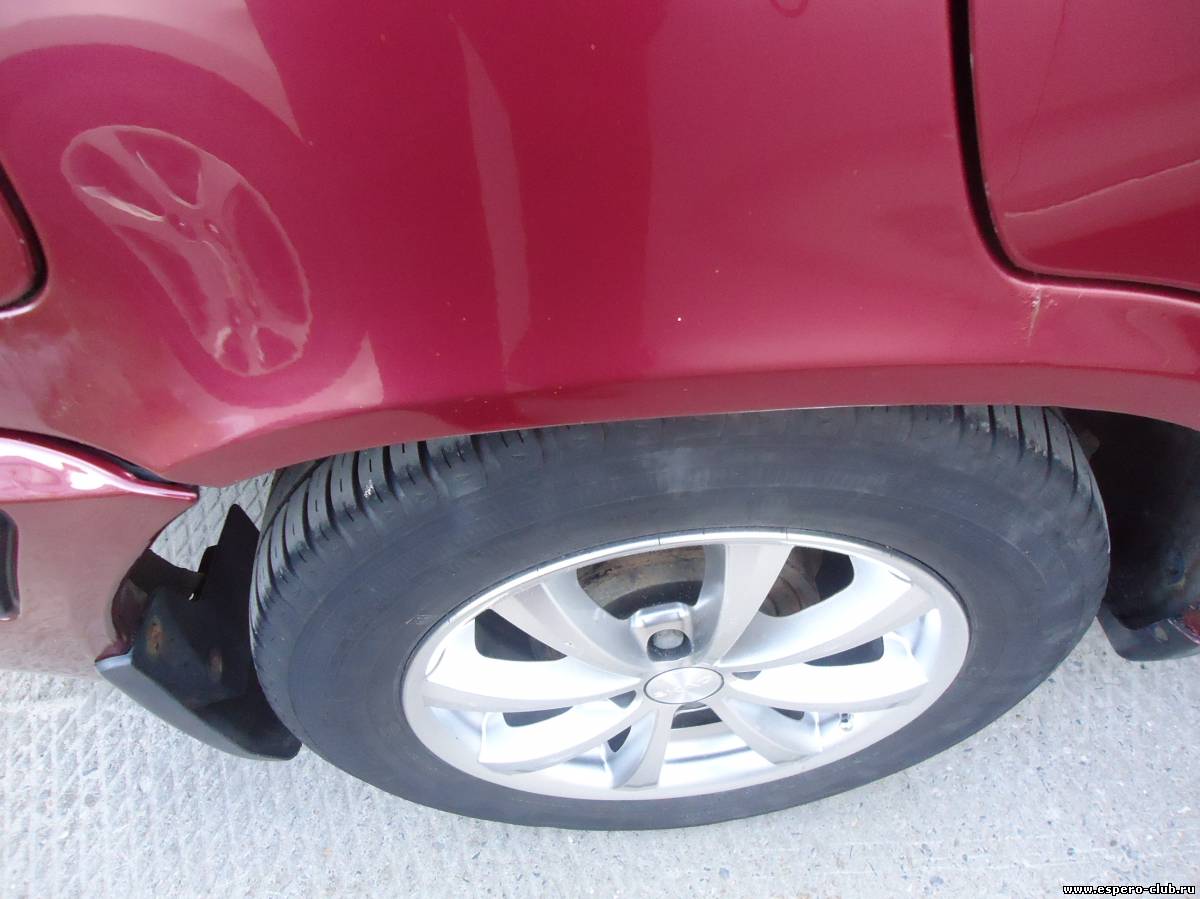

Вообщем. Из всех, заинтересовала вишнёвая. Позвонил, поговорил с продавцем. Скинул фотки на мыло
Прикрепления: 9271820.jpg (103.1 Kb) · 6545923.jpg (85.7 Kb) · 5737618.jpg (97.6 Kb) · 5067343.jpg (71.0 Kb) · 1572316.jpg (86.4 Kb)
unf1984Дата: Четверг, 23.Авг.2012, 18:38:29 | Сообщение # 555
Сколько просит? Она ж уже крашеная. И гниет неслабо. Пороги при смерти.
