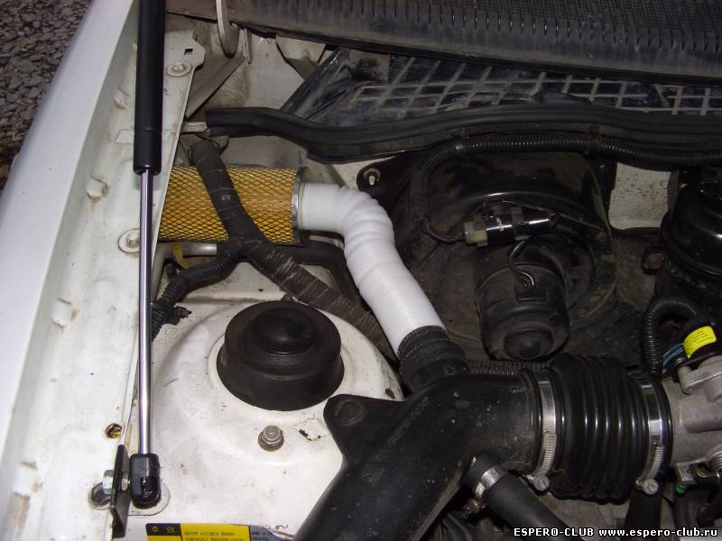

Вот и я поставил себе сие устройство:
Никакой прибавки мощИ я конечно же не почувствовал (толи неумеха такой толстокожий, толи машина "никакая"), катался даже со снятым аппендиксом (короткое время) - ноль эмоций. Но...
Я рад и щастлив оттого, что под капотом у меня красуется новый, БЛЕСТЯЩИЙ девайс, которым я всем хвалюсь, говоря, что с ним "порву" любого. И мне верят...
Так же радует то, что движок стал получать хоть и небольшую, но дополнительную порцию воздуха.
П.С. Приделал всё это так, что не оторвать специально. Ничего не болтается.
ЗЫ. Забыл написать - не обсуждается.

В начале лета в инете нашел информацию некоего Nexvik на форумах по Нексии об установке доп. воздушного фильтра (взято отсюда http://www.nexvik.narod.ru/filter.html ), сварганеного из масляного фильтра москвича... Если честно, решил и у себя на Эсперо попробовать, воздуховод от фильтра на двигло точно такой же и с тем же аппендиксом, на место которого и ставится оный. Сделал, понравилось - и действительно прыти машине добавилось именно в зоне высоких оборотов, разгон стал приятнее, на педаль газа машина стала резвее отзываться.
NektoДата: Суббота, 26.Июн.2010, 08:19:40 | Сообщение # 24
Сообщений: 77
Поставил себе такую приблуду...щтоб расход увеличился или уменьшился я сильно не заметил, а вот двигатель стал как-то плавнее работать, на педаль газа реагирует без рывков, очень хорошо ползет на первой на холостых в горку (проверял). То что моторчег легче дышит, тут и разговоров быть не может...эт факт! за счет снижения потерь на всасывание воздуха по теории должен немного снизится общий расход топлива...но это в теории..БК у меня нет, так что замерить не могу.
Кстати сам фильтр я взял не такой какой попадался мне в статьях, а тонкой очистки топлива от ДТ-75, Т-170, у него один торец глухой, так что мне надо было только увеличить отверстие под гофру..
вот так все выглядит..
и после установки..
Эсперо 98г., 2л, механика, (была)...поменял на Лачетти 1,6 седан 2006г.
