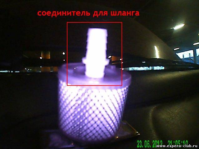

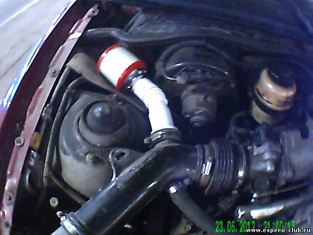

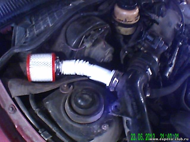

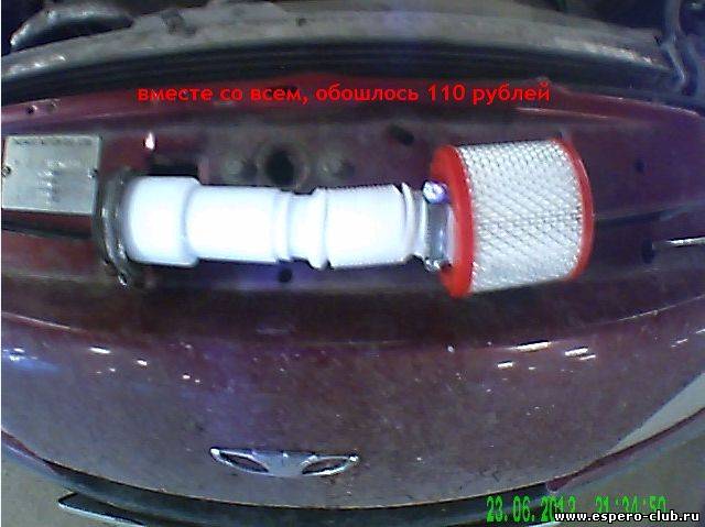

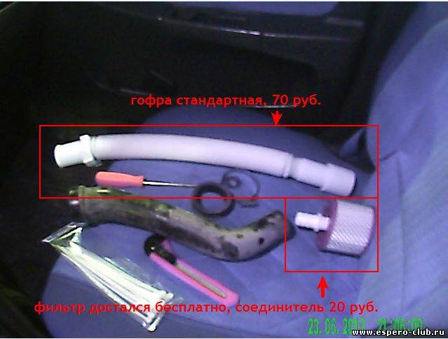

Всем привет, читая многочисленные споры на счет установки нулевого фильтра, решил сам убедится.
Съездив вчера в магазин закупив нужный материал и потратив минут 15 установил новый девайс на машину, честно скажу пока так и не понял лучше или хуже, но буду экспериментировать и скорее всего через неделю, будут результаты
Прикрепления: 9385425.jpg (37.2 Kb) · 1031822.jpg (42.0 Kb) · 2683955.jpg (44.2 Kb) · 6352010.jpg (119.1 Kb) · 7683086.jpg (113.2 Kb)
ТепловозикДата: Четверг, 24.Май.2012, 07:31:59 | Сообщение # 224
shumkov1, а от чего фильтр поставил?
shumkov1Дата: Четверг, 24.Май.2012, 07:57:58 | Сообщение # 225
Сообщений: 47
Тепловозик, от Китайца самосвала, фильтр тонкой очистки топлива
