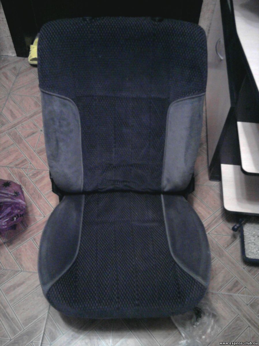

Оббивка родных сидений в плачевном состоянии, изначально думал надеть чехлы и успокоится но чехлы не помогут от промятого поролона поэтому стал искать другие кресла целиком. Подвернулись не за дорого стандартные сидухи от ООБ с поясничной поддержкой и электролифтом так еще и расцветка подходящая + задний диван.

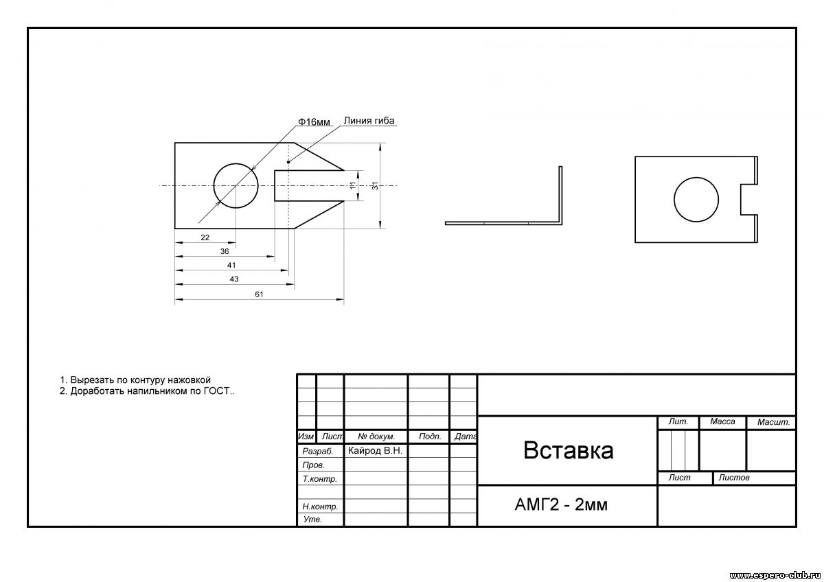

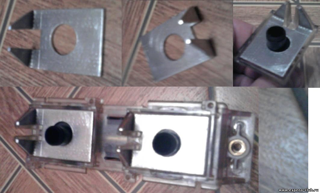

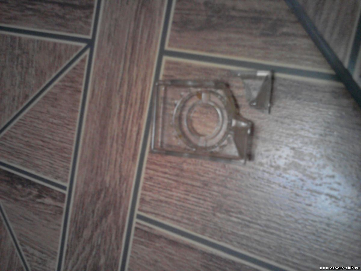

У этих кресел частенько ломается регулировка поясничного подпора, все из за вот этой пластмасски.
Решается проблема изготовлением из листового металла(в моем случае амг 2мм) вот такой вставки.
эскиз
