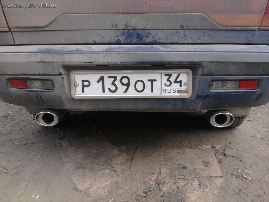

решил попробовать ну а если не пойдёт или не понравится можно вернуть на свои законные места!я нелюблю дырок делать типо в панель чтото врезать а потом выкинуть а дырка остаётся !!!

К сожалению, выхлопа из второй банки ты практически не увидишь. Надо было по-другому реализовавать. А так, если число для внешнео вида, то почему бы и нет smile

В прицепе со стороны бампера сделать надрез под углом 45 градусов, до середины трубы и вварить перегородку и все будет гуд.

спасибо за совет! я так и зделал .на яме прорезал после тройника до серидины и отрегулировал одинаковый выхлоп.
Добавлено (17.Ноя.2014, 20:06:04)
извеняюсь што грязная помыть не успел!!!

Прикрепления: 5400119.jpg (228.0 Kb)
