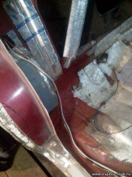

Spentem883Дата: Среда, 23.Окт.2013, 13:36:42 | Сообщение # 24
Группа: Удаленные
S3rga, Да ладно-нормально все.
Вот этой части,что отмеченно желтым-не было вообще...Такая шняга была с обоих сторон.Так что парни молодцы,варят от души
Добавлено (23.Окт.2013, 13:36:42)
