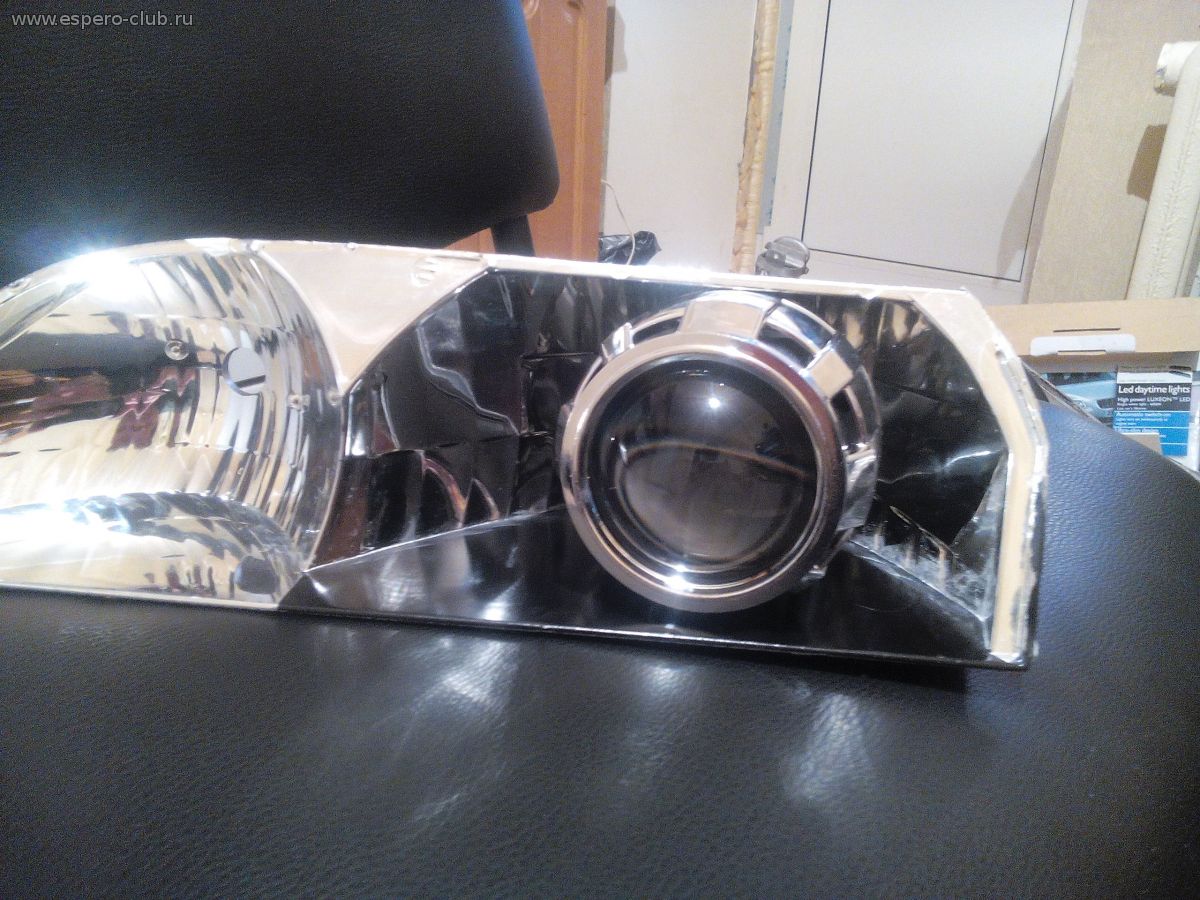

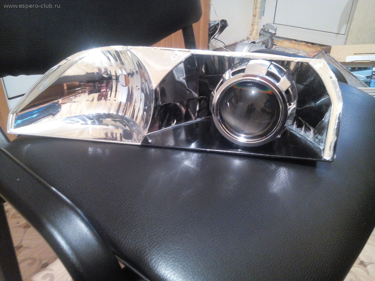

NafigДата: Понедельник, 24.Ноя.2014, 16:04:52 | Сообщение # 11
Сообщений: 158
Диаметр линзы: 2,5 "
Размеры модуля: 136 х 80 мм.
Глубина посадки в фару: 115 мм
Мощность ламп: 35 Bт
Размер маски: 76,5 х 90 мм
заказывал моно, а пришла би.
превратив в моно встала без какой-либо подрезки отражателя
Прикрепления: 2033565.jpg (132.7 Kb) · 5247140.jpg (143.3 Kb) · 2491124.jpg (132.1 Kb)
