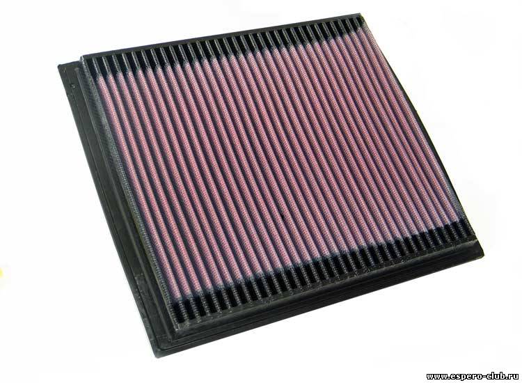

Прикрепления: 0742953.jpg (6.6 Kb)

А не проще поставить нулевик в штатное место и не париться, придумывая всякий колхоз.
Прикрепления: 2432474.jpg (55.2 Kb)
