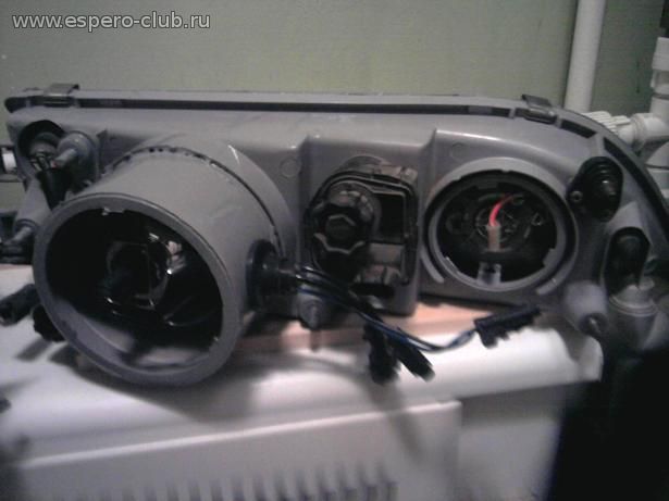

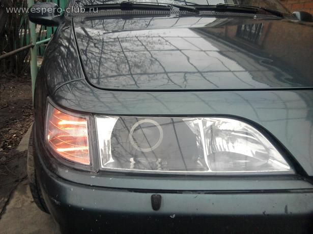

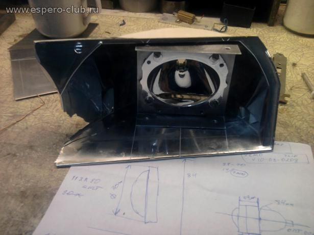

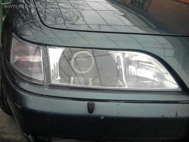

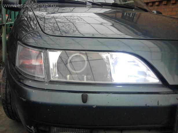

boidaДата: Пятница, 20.Мар.2015, 18:32:39 | Сообщение # 51
Внедрил и себе би-линзы доволен как слон!
габарит
ДХО
______________________________
1. Для того что бы можно было моргать нужно поставить не перемычку, а диод на подрулевой, причем анодом к двум зеленым проводам.
2. Долго искал чем удлинить корпус фары, канализационная труба 110мм не очень подходит, а вот вентиляционная (белая) какраз 100мм.
Купил две раздолбаные фары для замеров и из них же выпилил кольца крепления крышек для удлинителя. Клей для ПВХ в Мерлене 150р.
3. Пластик отражателя сухой и хрупкий для того что бы выпилить дырку под модуль лучше всего пойдет бормашина с абразивным кругом.
Родные маски не подошли пришлось вытачивать из АМГ, но так получилось намного симпатичнее.
Теперь нужно найти ровную дорогу с ровной стеной smile
Теперь на очереди автокорректор фар.....
Прикрепления: 1263650.jpg (58.0 Kb) · 1986649.jpg (52.3 Kb) · 3156356.jpg (68.3 Kb) · 8786955.jpg (64.9 Kb) · 9275417.jpg (73.3 Kb)
Сообщение отредактировал boida - Пятница, 20.Мар.2015, 19:49:52

boidaДата: Пятница, 20.Мар.2015, 19:42:46 | Сообщение # 53
валына,
Если руки прямые есть свободное время и деньги купи пару фар и начинай делать потихоньку, что будет не ясно тут подскажут.

boidaДата: Пятница, 20.Мар.2015, 21:34:06 | Сообщение # 57
валына,
Ну давай прикинем примерно общую сумму:
1. Поворотники с цоколем под лампу 21/5W пара - 700р
2. Колодка влагозащищенная на 3 контакта 2 шт. - 300р
3. Реле для ДХО 5-и контактное - 100р
4. Лампа Н1 светодиодная для ДХО 2 шт. - 300р
5. Все для полировки стекол - 500р
6. Холодная сварка -50р
7. Краска 2 шт и грунтовка в аэрозоле -450р
8. Клей для ПВХ -150р
9. Труба ПВХ вентиляционная -150р
10. Старые фары -500р
11. Би-линзы -2200р
12. Ксенон 5000К - 3500р
13. Герметик для фар -200р
14. Кронштейны для линз, сталь + гальваника
Перегородки стеклотекстолит
Колца АМГ
Шаблоны
Делал сам -000р
Может что и забыл... Итого: 9100р
Округлим до 10000 так как + еще всякая мелочевка по ходу.
Сообщение отредактировал boida - Пятница, 20.Мар.2015, 21:36:32
