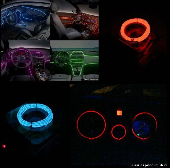

Я вот тут такую фигню интересную нашел. 3 метра неоновой подсветки с контроллером на батарейках. Штука сама по себе копеечная, не боится ни воды ни тряски. Если при сгибании переломишь - погаснет не вся, а только там, где повредился люминофор. Энергопотребление сильно ниже чем у светодиодной ленты, так что можно сделать целую новогоднюю елку без боязни просадить мощность генератора. Плюс, как по мне, мягкий, рассеянный свет будет лучше смотреться и на приборной панели и под днищем машины.
Планирую себе поставить такую, белую, внутрь салона. Суть в том, что она по идее должна идеально переключаться с центрального пульта в машине, то есть простым переключателем, замыкающим нужные цепи. Я думаю сделать четырехпозиционный переключатель (задняя часть салона, передняя часть салона, весь салон и выключение). При необходимости (читай, пока не засвербит попонтоваться) можно будет безболезненно добавить и наружную подсветку или подсветку багажника или педалей с дверьми.
Кто нибудь пробовал поставить себе подобную приблуду? Стоит заказать на попробовать?

kvaiqer, это и есть светодиодная лента, запаянная в ПВХ, ничего общего с неоновым газом, используемым в стеклянных неоновых трубках, гибкий неон не имеет. Он так и называется LED FLEX NEON
А так да штука прикольная smile

эта фигня в рекламных конторах продаётся на метраж, разные диаметры и цвета. для питания нужен преобразователь (12DC-160AC). не светит, только светится...
