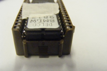

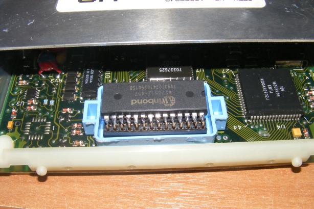

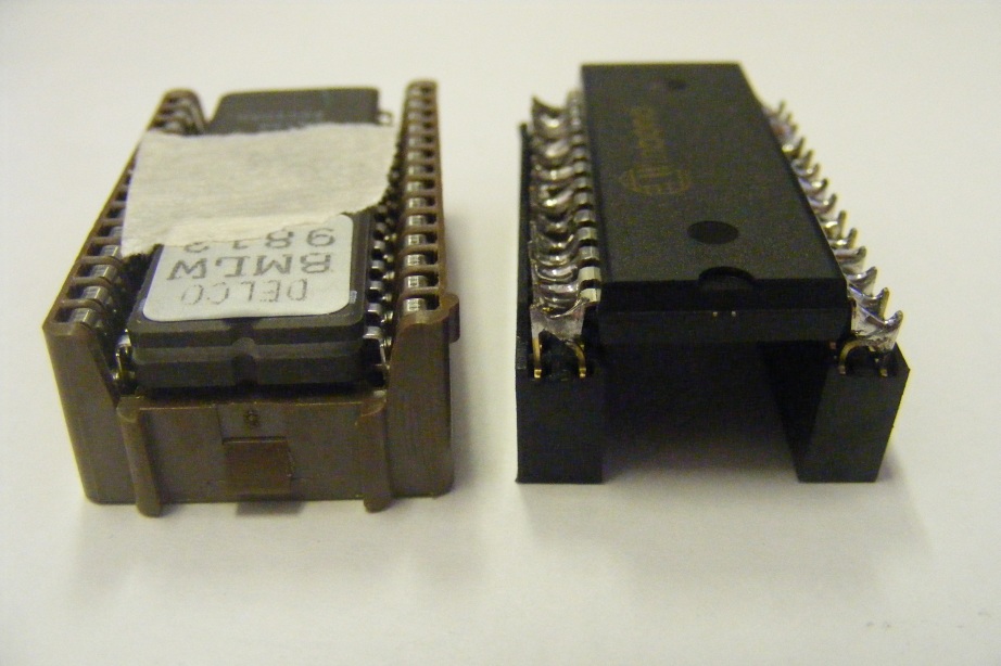

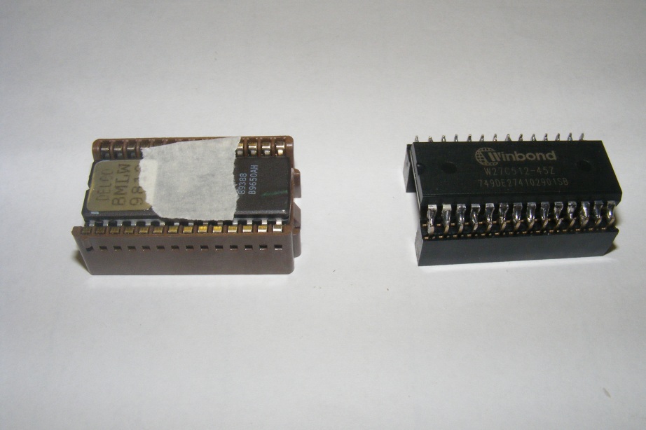

Выкладываю фотки:чип в коричневой кроватке - родной с прошивко BMLW.
От новой микрухи откусаны немного выводы, и сама микруха припаяна к паре разъемов PBD-28. Собственно - все. Потом вся конструкция вставляется заместо штатного чипа с кроваткой(и так же вынимается)
