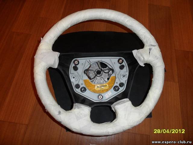

Начну с того,что давно хотел 4-х спицевый руль(будь то с Ланоса,Леганзы) но они слишком дорого стоили из-за AirBag.Но в один прекрасный день нашел по дешевке родной Эсперовский с подушкой,сразу же приобрел!Руль был в хорошем состоянии,единственное что обод отстал от скелета и прокручивался.Решать проблему стал набрав в шприц 88 клей и прокалывая обод наполнил внутри клеем, и потом стянул все изолентой.
Изолента на руле както не очень смотрелась и я решился перетянуть кожей руль.Перерыв весь интернет и посетив кучу сайтов,я понял что перетянуть не так уж и сложно.)
И так сам процесс...

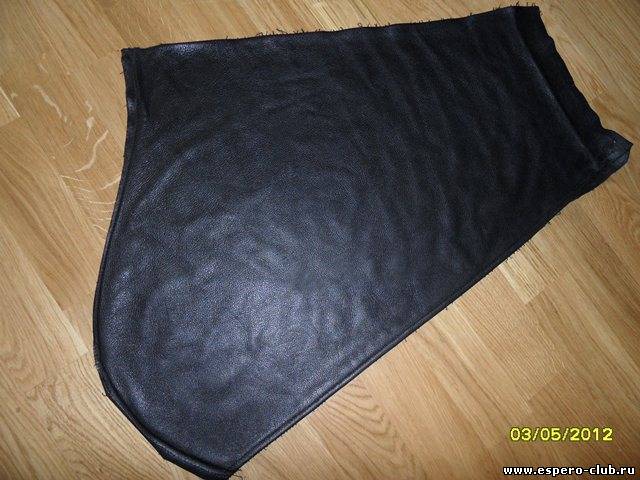

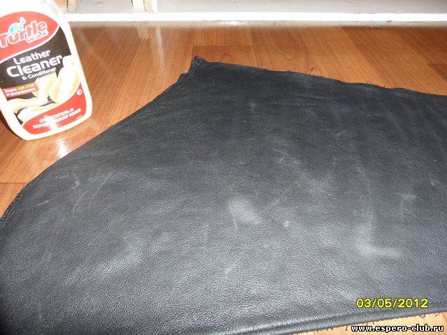

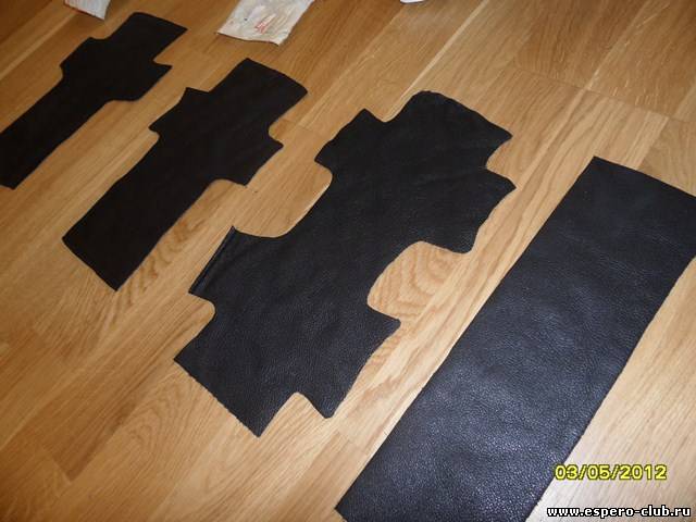

Кожа была взята с зимней куртки(с рукава).Кожа толщиной в 2 мм. хорошо тянулась во все направления.

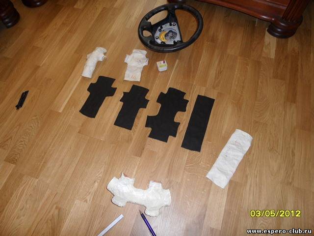

Руль обматал пищевой пленкой(служит как подложка),а поверх нее в 3 слоя намотал малярную ленту.
Потом ручкой отметил где будут швы.Концелярским ножем по этим отмеченым швам окуратненько все срезал и получил лекала.Лекала перенес на кожу и вырезал, добавляя к длинным сторонам гдето по 4мм,а к узким наоборот по 2мм.убавил на утяжку.
Прикрепления: 0766542.jpg (165.3 Kb) · 0621342.jpg (102.5 Kb) · 1248513.jpg (97.7 Kb) · 0330480.jpg (110.2 Kb) · 3915795.jpg (109.7 Kb)

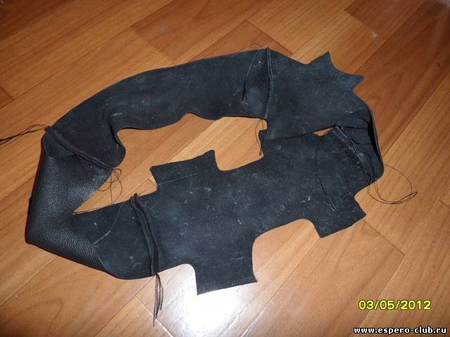

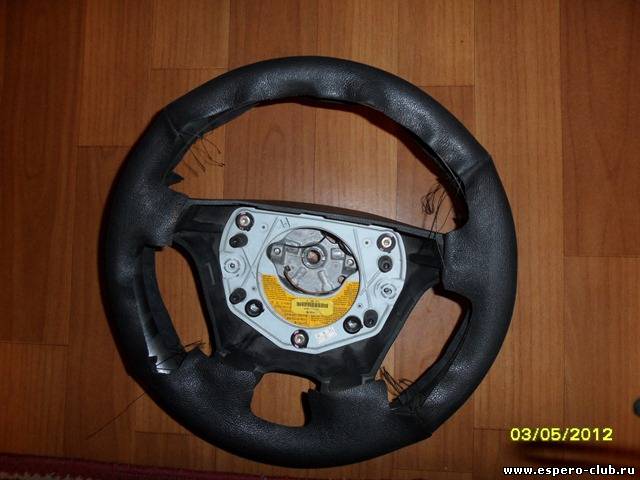

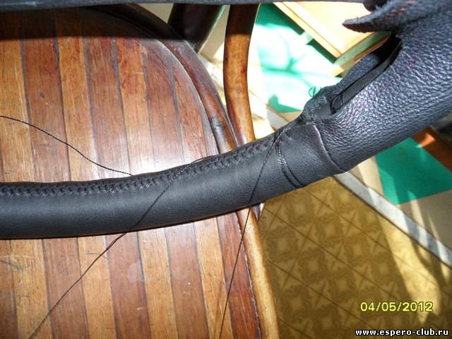

Потом сшил между собой получившиеся кусочки(так как нет швейной машинки,все шил в ручную.процесс долгий и очень нудный)
Примерка...
Руль не стал резать для поперечных швов(чтоб их утопить),поэтому будут небольшие бугорки в этих местах.
Ну а тепер шитье,растянувшееся на 2 дня(но результат того стоит..)
Прикрепления: 6180804.jpg (112.8 Kb) · 3461413.jpg (112.0 Kb) · 1332304.jpg (116.1 Kb) · 2923048.jpg (120.3 Kb) · 4218595.jpg (116.9 Kb)

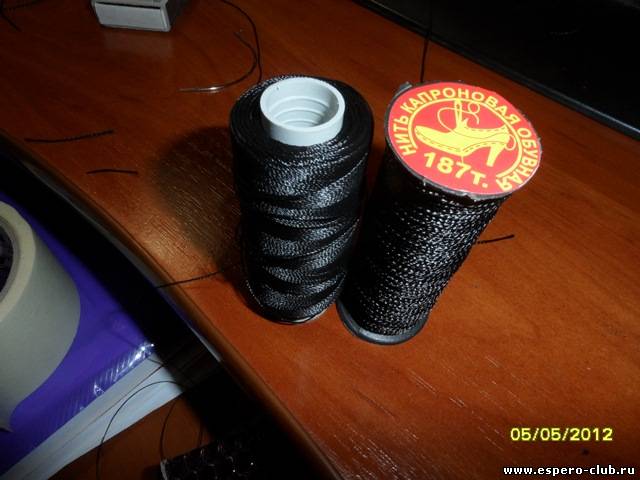

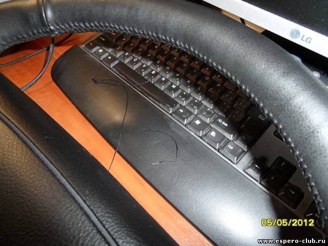

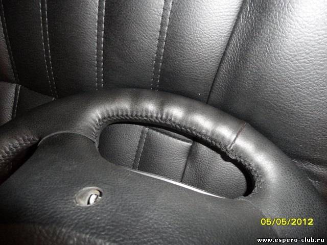

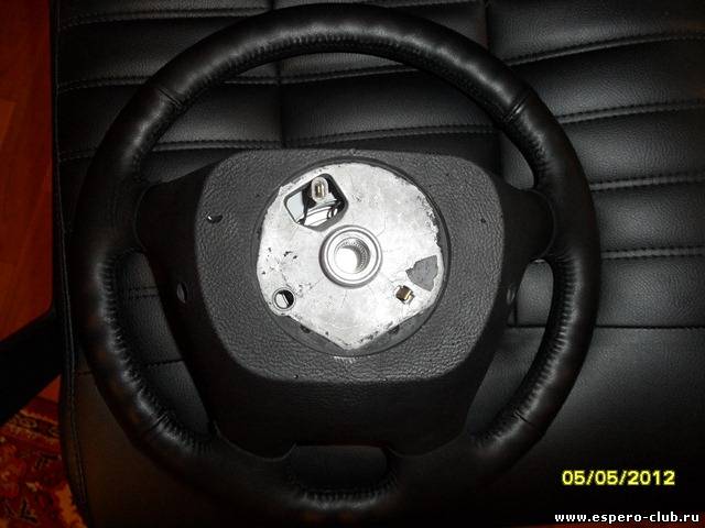

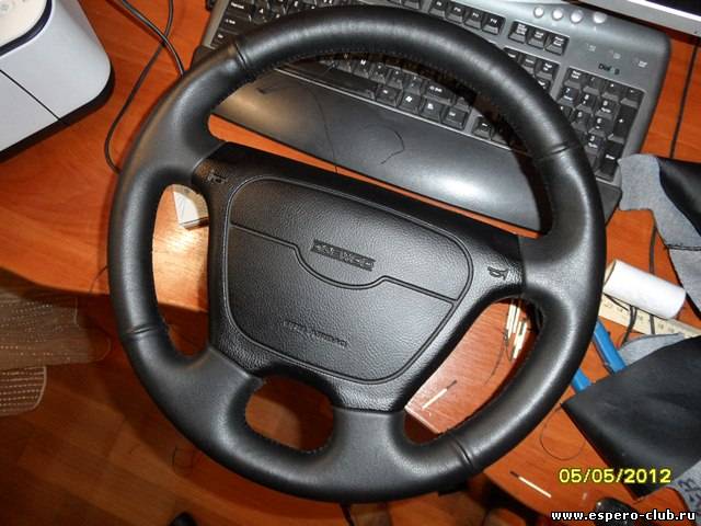

Шов использовал - косичка.Нитки использовал для поперечных швов-нейлоновую,для обода-капрон сапожную.
Делал в первый раз,есть небольшии косячки,но вцелом получилось отлично!
Вроде все описал,будут вопросы,обязательно отвечу.

Nikita111, очень круто!!! молодес! мне лень, только про юбки ручек (КПП, Р.Тормоза) думаю, в июне возьмусь. Еще хотел козырьки кожей обшить, тряпка полезла. А капроном не сложно наружные швы делать. если не сложно, подскажи как шаг делал. Неужели всё на глаз?

Nikita111Дата: Суббота, 05.Май.2012, 13:20:46 | Сообщение # 9
Сообщений: 37
saofiat
Quote
А,блин за это забыл написать.
Капроном не сложно,он хорошо скользит(очень прочный, тянуть до нехочу можно)Брал линейку, от края отмечал по 5мм и гелевой ручкой проводил линию,шаг тоже отмечал на линии по линейке каждые 5мм.
