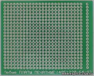

SOBRДата: Четверг, 03.Май.2012, 15:09:59 | Сообщение # 12
Сообщений: 652
Печатная плата в архиве в формате .lay
http://chipmk.ru/Download/wws63/spidometr.zip
Такую простую схему можно на макетной плате спаять они продаются 60р стоит, я такие простые устройства делаю без плат, проводом МГТФ.
