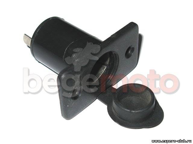

давно хочу установить розетку в багажник и под капот! очень, на мой взгляд удобно! под капотом можно подключать лампу для экстренного ремонта в темное время, в багажнике же можно подключать компрессор для подкачки шин! я к компрессору купил длинный шланг который достает до всех колес прямо из багажника, можно компрессор закрепить и не вынимать из багажника для подкачки колес!
хочу узнать от чего лучше запитаться в существующей эл. проводке, использовать ли плавкие предохранители и какой кубытуры провода использовать?
розетки хочу такие поставить
Прикрепления: 5603337.jpg (23.9 Kb)
михалычДата: Суббота, 29.Окт.2011, 01:36:24 | Сообщение # 2
Я бы напрямую от АКБ тянул провод в багажник.

В багажнике прикуриватель использовать и правда удобно для компрессора. Я тянул толстый кабель для инвертора в багажник и на клеммы инвертора (там удобно то что штыри с гайкой) подключил прикуриватель. А чтобы он не потерялся сделал ему корпус "for men only". Ну и предохранитель в колодке, конечно, на плюс не забыл. Тока я компрессору кабель удлинил, а не шланг.
