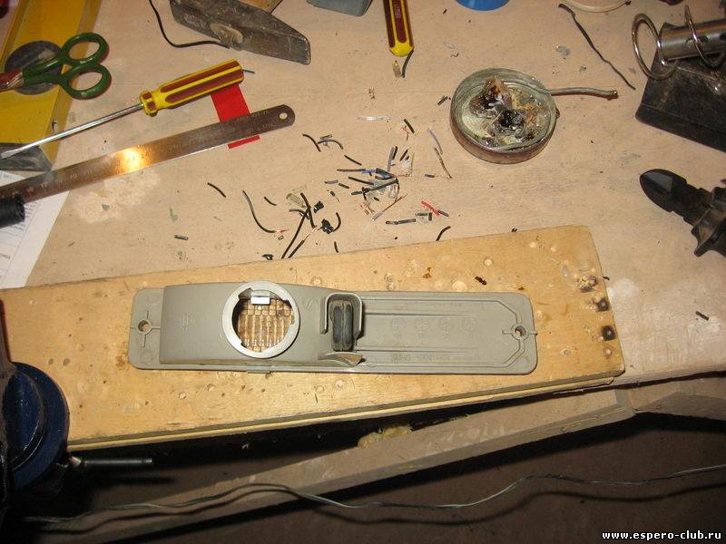

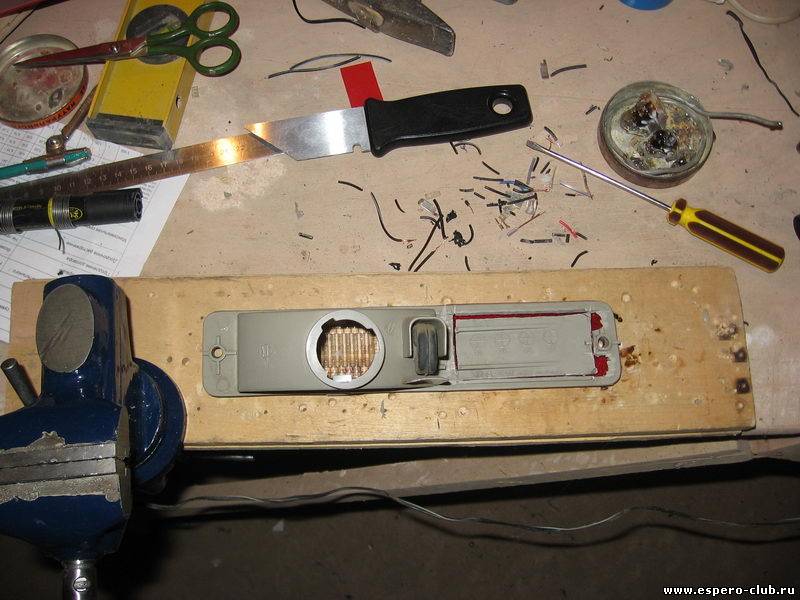

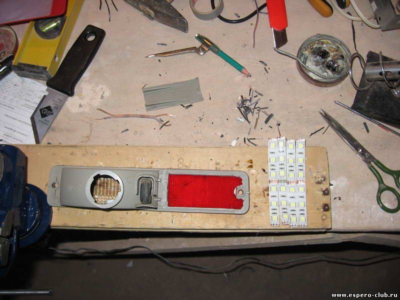

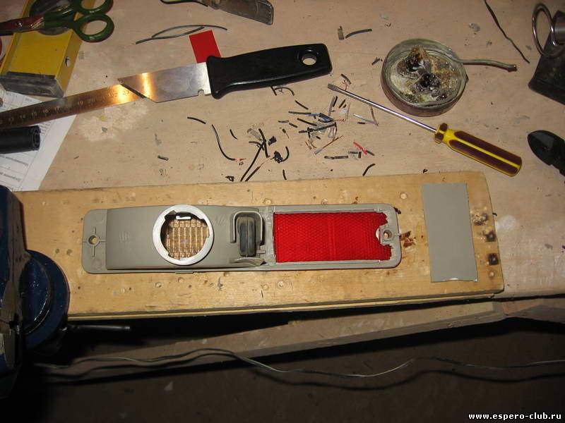

Аккуратно дремелем (или че там есть под рукой) срезаем заднюю крышку катафота. Резать нужно неглубоко, т.к. можно повредить сам катафот - если задеть внутреннюю часть, то появятся "битые пиксели".

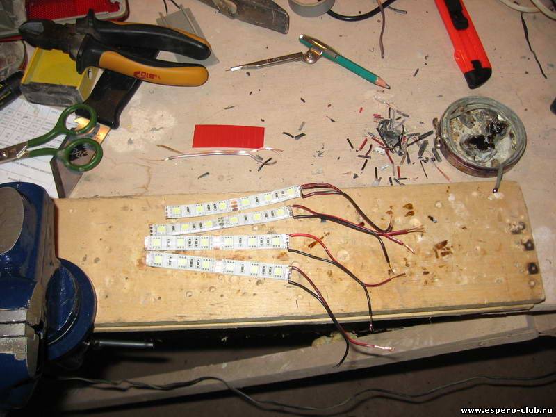

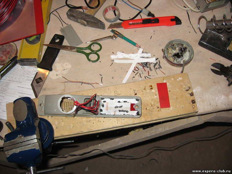

Нарезаем имеюшуюся ленту на 4 куска по 10 см. К сожалению, у катафота "неудобный" размер и чтобы осветить весь придется пожертвовать некоторыми светодиодами. Резать их можно только по 3 светодиода (5 см). Резать нужно строго по линии отреза - кривой отрез может повлиять на свечение всех трех ядер в светодиоде. Может гореть 1 или 2 из трех. Это приведет к уменьшению яркости светодиода. У меня был такой печальный опыт sad Горят ли все 3 чипа можно проверить если посмтреть на горящий светодиод через плохо-просвечиваемый кусок пластика. Увидим 3 яркие точки.

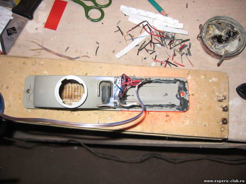

Припаиваем куски кабеля. Плюс общий - 1 контакт, а 3 контакта - это "минусы" каждого из трех чипов. Если один не пропаять, то будет ситуация описанная выше.

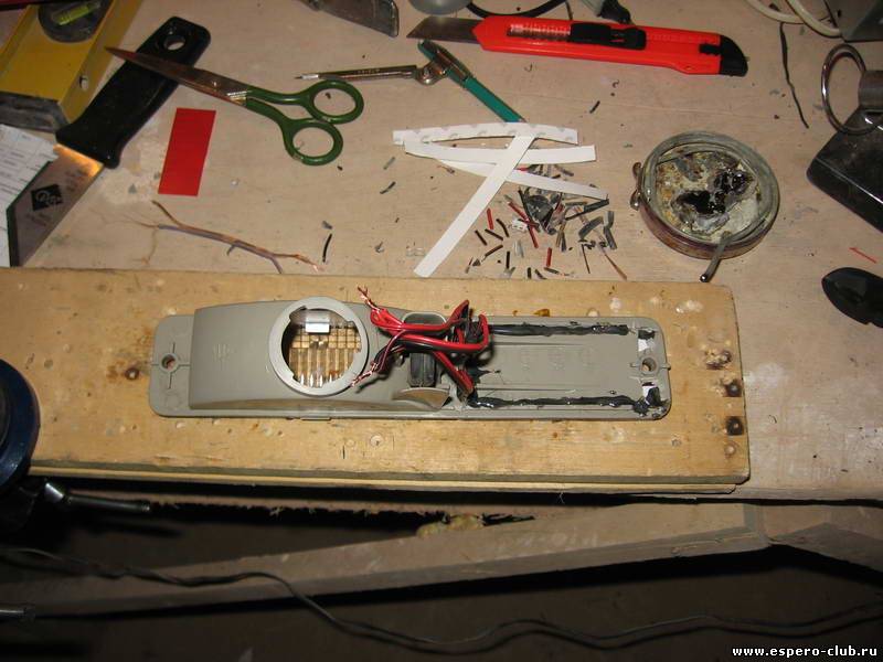

Укладываем ленты рядком в углубление в катафоте. По краям прихватываем термоклеем.
Накрываем спиленной крышкой и по краю заливаем термоклеем.

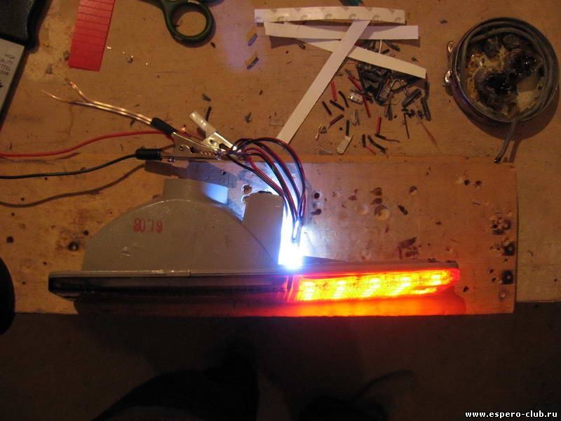

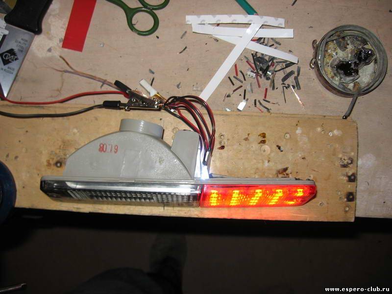

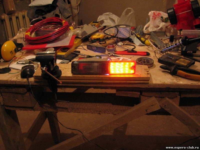

Вот так светит получившийся катафот
А так без вспышки

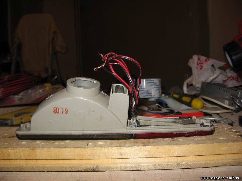

Вид сбоку и паразитная засветка.
Укладывать в ряды нужно аккуратно - чтобы получились ровные ряды светодиодов.

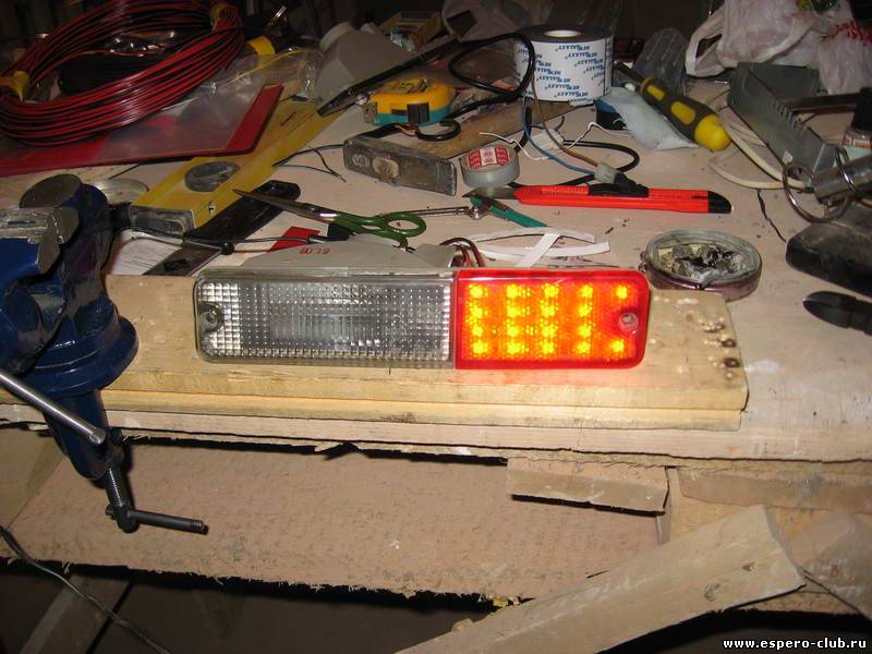

Заключительная часть.
Залитая термоклеем задняя часть впиленной крышки

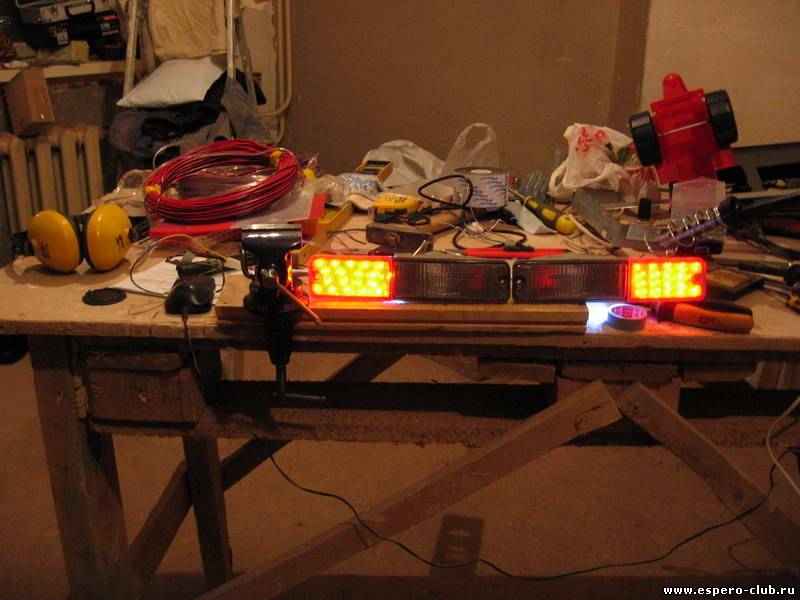

Второй катафот делаем точно также как и первый.
Получаем примерно так

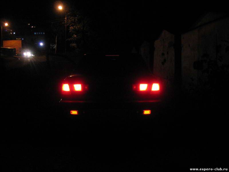

Припаиваем к концам проводки подлинее и идем ставить все хозяйство на машину. Я подключил к стопу в правом заднем крыле. Подключил на всякий случай через предохранитель в колодке. Поставил на 3 А - самый маленький что у меня был. Провода протягиваем с помощью проволки-протяжки длиной 1-1,5м. Все контакты и скрутки изолируем изолентой нескупясь.

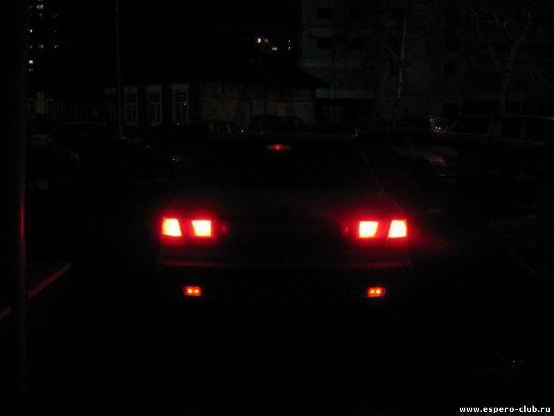

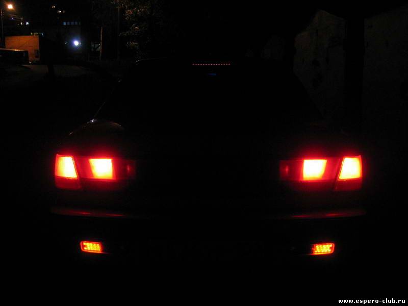

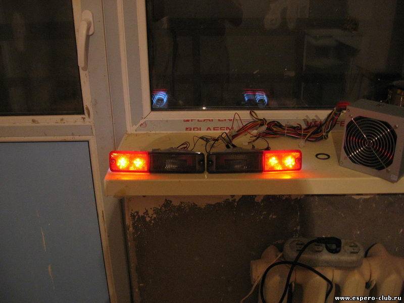

Результат меня удовлетворил - получили равномерное свечение катафотов.
И поближе
