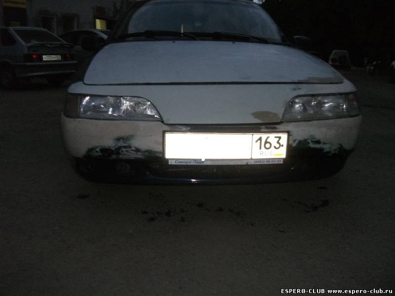

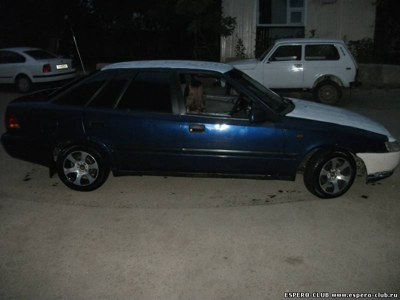

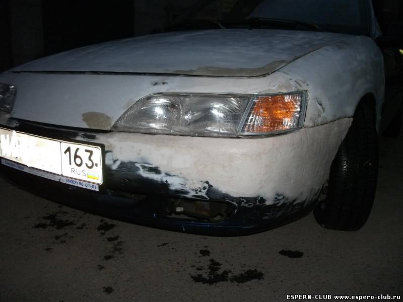

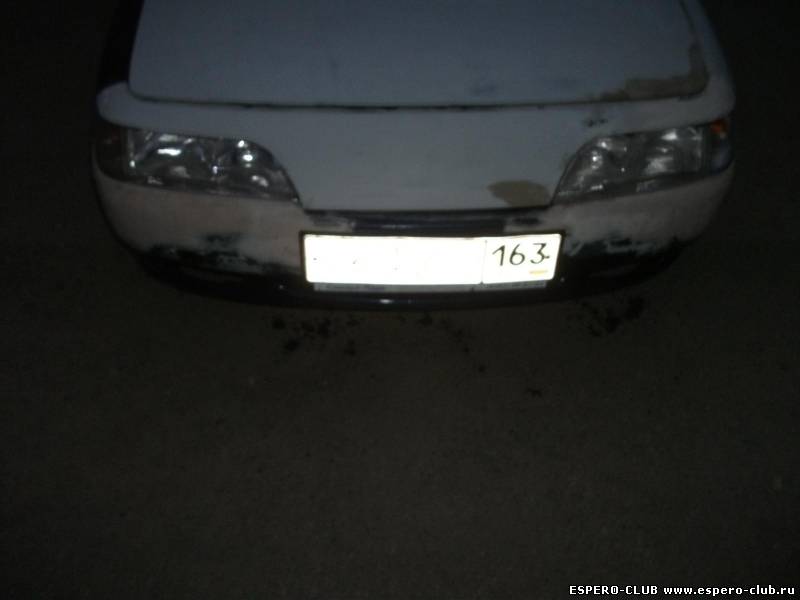

Машину купил с нексиевским бампером. Выглядело это канечно страшно. Бампер был прекручен на саморезах. Щели с палец, в углах под поваротниками кулак помещался. Но в переди мне нравилось как выглядело. И вот я решился подлатать кузов и все таки сделать этот бампер. И вот что получилось. . Осталось дашкурить и покрасить. Пока не крашу, боюсь что может что нибуть лопнуть катаюсь так, испытываю. Делалось теким образом. На собраной машине все запенилось, потом шкуркой выводил форму на пене. Патом стеклоткань с эпоксидкой. Патом только зашпоклевал.
Жду обсуждений , может кто что нибуть интересное подскажет.

DrEv1LДата: Пятница, 08.Июл.2011, 08:36:59 | Сообщение # 2
Сообщений: 577
На фото толком нечего не разглядеть, надо снимки при свете дня

LinkДата: Пятница, 08.Июл.2011, 09:37:55 | Сообщение # 4
шпакли просто горы!
SexIДата: Пятница, 08.Июл.2011, 10:47:17 | Сообщение # 5
Сообщений: 766
А почему девушка в машине отвернулась sad Надо было ей ножку на бампер поставить тогда бы все разглядели smile
ЖекаДата: Пятница, 08.Июл.2011, 14:35:43 | Сообщение # 6
Сообщений: 104
Шпаклевки там не много, один слой и не толстый, её еще перетирать надо, там больше пены под стеклотканью. Ну вроде жоско получилось. Поздку из г.Самара в г.Тольятти выдержал, две мойки под давлением тоже.

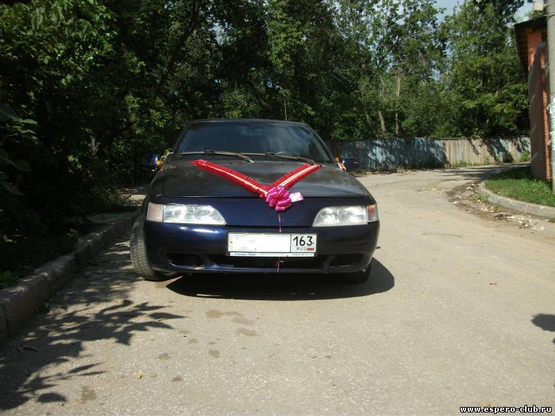

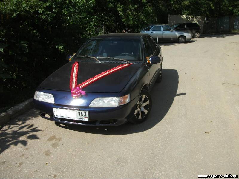

ЖекаДата: Вторник, 09.Авг.2011, 22:58:56 | Сообщение # 7
Сообщений: 104
Все покрасил, выставляю на обзор. Жду обсуждений.

myrhyrnДата: Среда, 10.Авг.2011, 05:26:54 | Сообщение # 8
Сообщений: 467
Quote (Жека)
отлично получилось! хорошо смотрится. молодец!

ЖекаДата: Воскресенье, 11.Ноя.2012, 03:21:15 | Сообщение # 10
Сообщений: 104
Фотки "до" надо поискать, может гдето и есть, так по воспоминаниям скажу что проблема в углах, поваротник тарчит см на 10 , и под фарами щели огромные..
Происходило это так: Сначало были сделаны нормальные крепления для бампера,(чтоб не на саморезах висело, а все нормально снималось и ставилось.) Патом переднюю часть машини всю обмазал литолом и замотал пленкой,( в это пленку еще колбасу в магазинах заматывают) Литол нужен чтобы пленка лучше потом снялась. Бампер поставил на мышину, и залил весь пеной монтажной. Потом вывел форму пены, и начаоась работа со стеклотканью( её описывать не буду, и так много написано, лиш скажу что это дело сложноватое с непревычки.) Тут замечу что бампер не стоит снимать с машины пока стеклоткань не васохнит и не станет держать форму.
