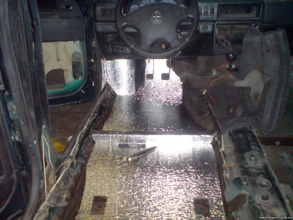

На хорошую шумо-виброизоляцию нужно 10-15 т.р. ,с учетом того что все придется делать самому. За 2500 толку не будет (просто сработает самовнушение по поводу улучшения акустического комфорта). В позапрошлом году на Эсперо ушло тысячи четыре- толку маловато. На днях буду проклеивать себе Evanda (шумоизоляция там на много лучше Эсперо). За материал отдал 14300 р. Разборка салона полная. Укладывать нужно как можно большими листами, хорошо греть и укатывать , не допуская пузырьков воздуха. Очистка всего и обезжиривание, снятие старого виброизолирующего покрытия (снимать нужно все, а не кусками как на фото). Думаю дня три как минимум уйдет. Даже эта сумма окажется маленькой - если делать все по правилам на авто нужно тысяч двадцать, да и авто потяжелеет килограмм на 30.

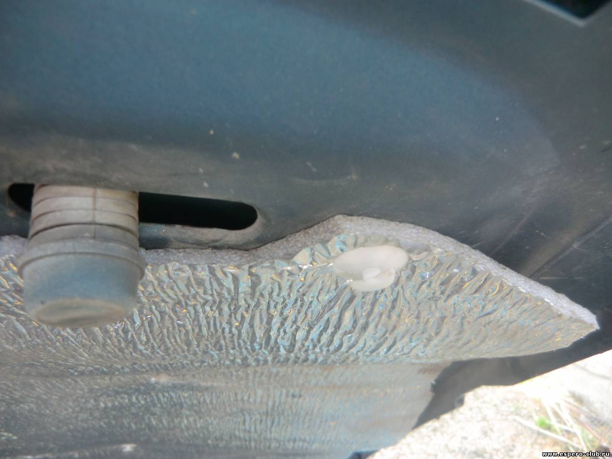

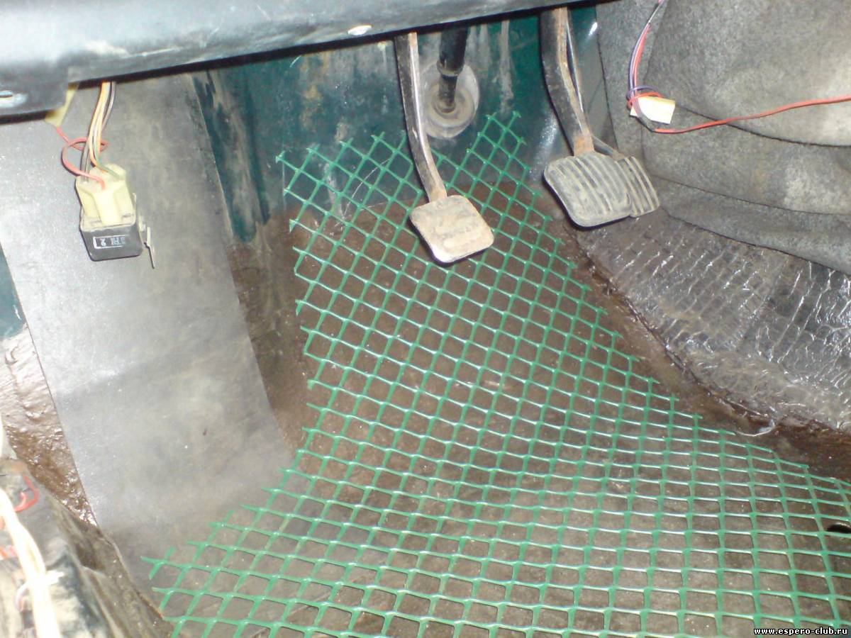

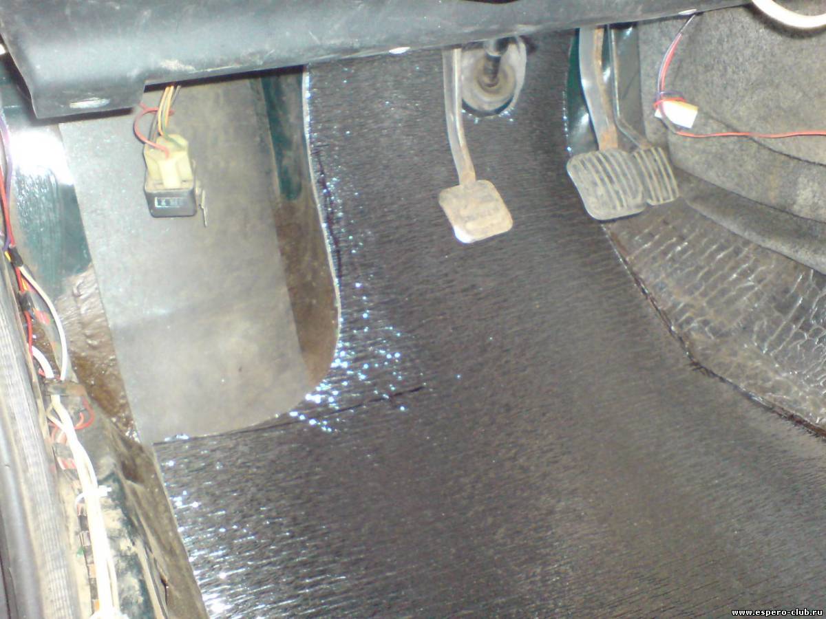

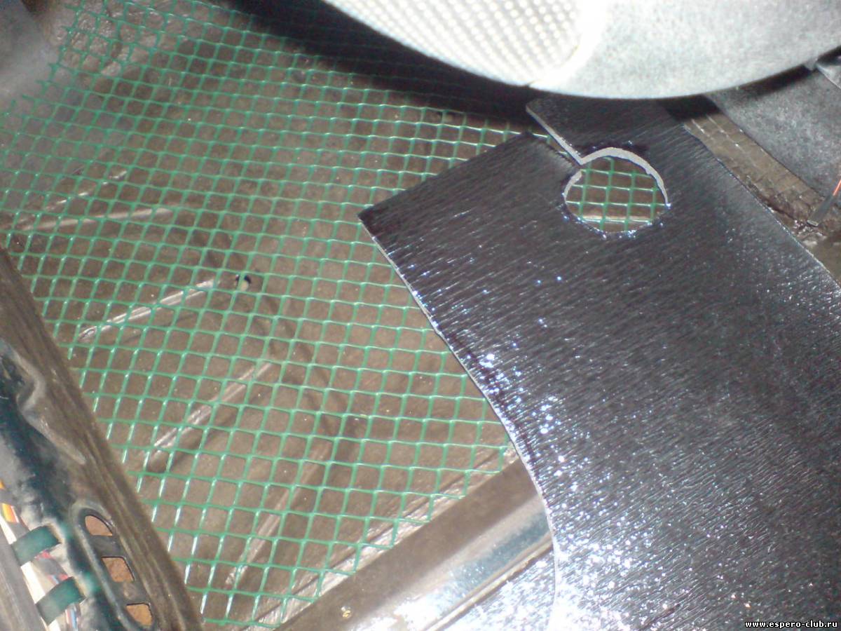

На ИЖ ОДЕ делал так:
Старую вибру отодрал.Клеить ничего не стал.За несколько раз наростил слой полимерной мастики толщиной 3-5мм.Пробки выкинул. Положил пластиковую сетку чтобы между корытом и шумкой была небольшая воздушная прослойка для вентиляции.Для шумки использовал туристические коврики.Ковролин сделал быстро съёмным.Чёрт его знает откуда вода берётся?
С эсей буду делать также.Поролоновую шумку из под ног водителя и пасажира просушу и запаяю в пластиковые мешки...чтоб ненамокала...очень трудно просушить.

Сообщений: 946
kostroma21, чет идея с вентиляцией не кажется удачной , тк если попадет вода то ничего хорошего не будет
YriyДата: Воскресенье, 29.Апр.2012, 20:42:30 | Сообщение # 24
Orange53, Если попадет вода- не поможет ни шумка ни вибро. Ноги провалятся.
