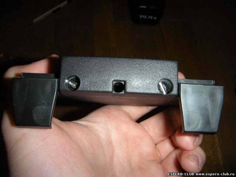

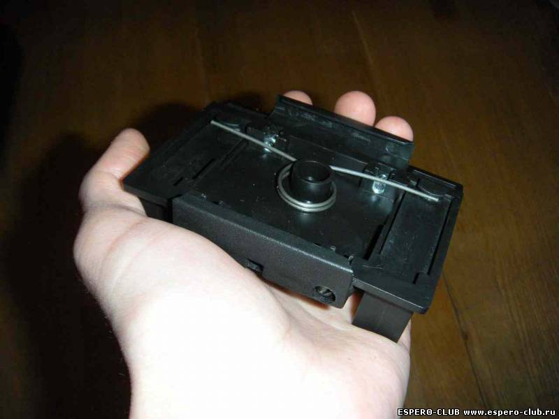

Увидел такую фишку на Opel Astra. При каких режимах она там работает я уж не знаю, но мне понравилось. Суть в том, что посередине салонного зеркала светит вниз небольшой светодиодик. Такая ненавязчивая вежливая подсветка. Выглядит это действительно очень приятно. Решил реализовать и у себя такую опцию. Вещь в целом, конечно, совершенно бесполезная, но в темноте она выглядит достаточно красиво как внутри машины, так и снаружи smile

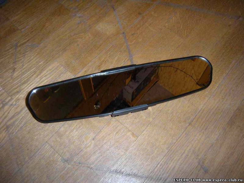

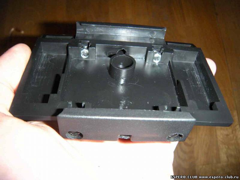

Имеется в наличие вот такое панорамное зеркало:
С уже прямо-таки под меня специально подготовленным местом для установки диода:

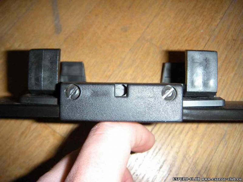

Вот, что из себя представляет зеркало в разборе:
Берем дрель и сверлим отверстия диаметрами: 5 мм непосредственно в том месте, где будет стоять сам диод (чтобы не болтался, не вываливался и сидел достаточно плотно), и порядка 6-7 мм во всех остальных местах, где пройдут провода:

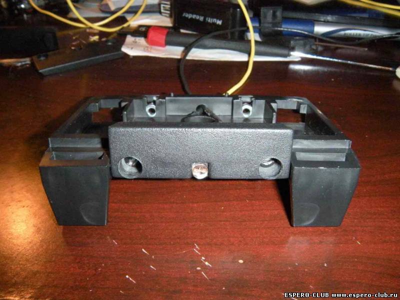

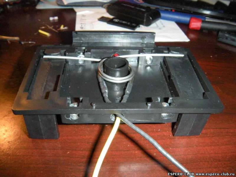

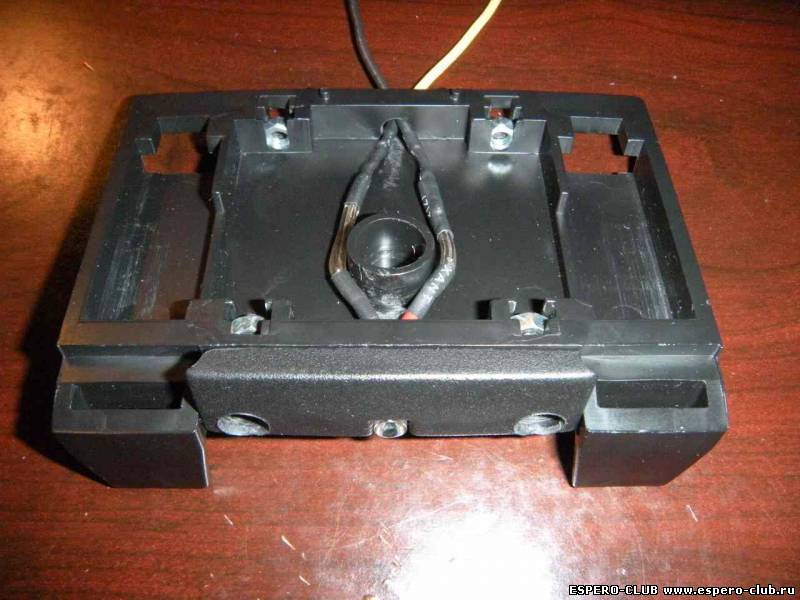

Берем обычный неяркий простой диод синего цвета, припаиваем к нему провода (необходимо заранее прикинуть их длину в зависимости от того, куда будем его подключать), сажаем все это дело на термоусадку, вставляем внутрь зеркала:
Зеркало в полусобранном виде:

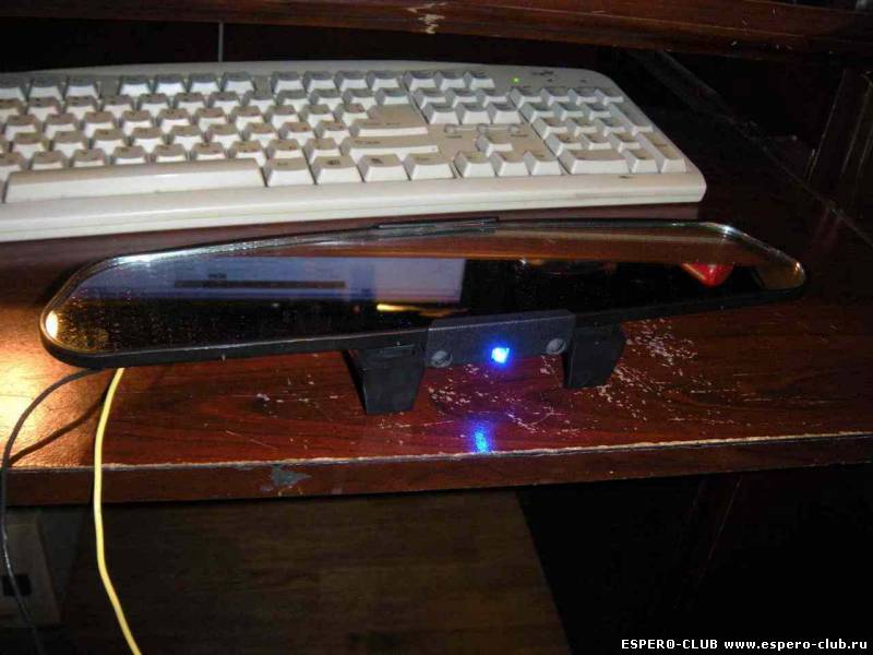

Собираем зеркало окончательно, проверяем, что все по-прежнему работает:

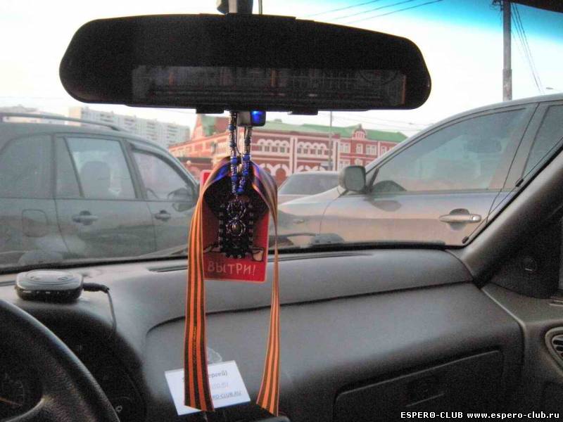

Радуемся, что все получилось, идем устанавливаем на машину smile Пока я запитал ее от салонного плафона, но позже протяну провод к модулю управления стеклоподъемниками. В нем есть отличный режим, который мне и нужен, а именно поддержание напряжения до постановки машины на охрану =). Таким образом он будет гореть в интервале от выключения сигнализации до момента включения ее. Так так ток, потребляемый светодиодом, ничтожно мал, то дополнительно предусматривать что-либо на его принудительное выключение совершенно не имеет смысла.
Прикрепления: 8152068.jpg (59.9 Kb) · 2773463.jpg (62.5 Kb) · 3941146.jpg (56.4 Kb) · 8380914.jpg (50.2 Kb)
S3rgaДата: Суббота, 23.Апр.2011, 02:46:53 | Сообщение # 3

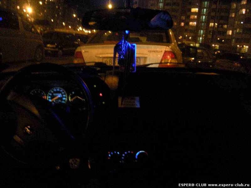

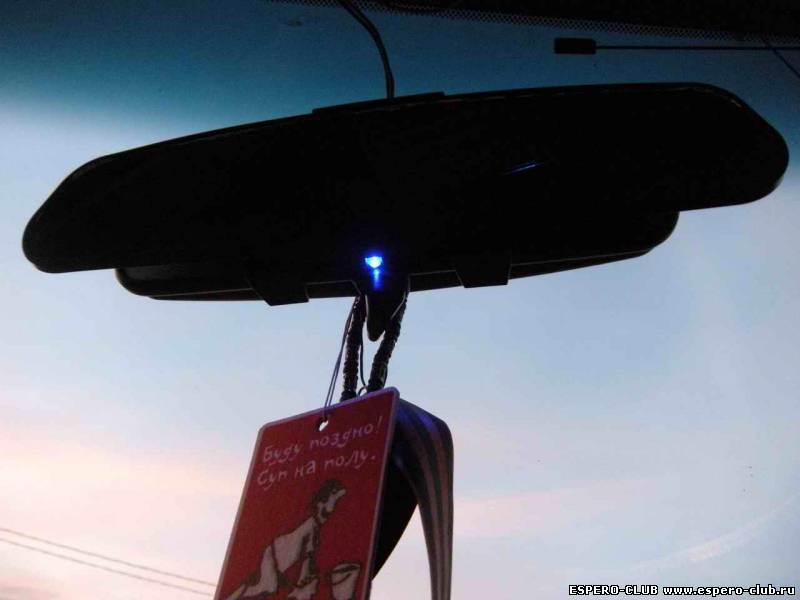

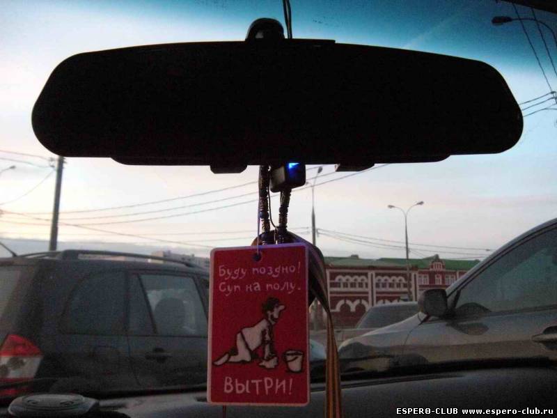

Вот как это выглядит в салоне:
Прикрепления: 7454452.jpg (42.6 Kb) · 8743938.jpg (28.0 Kb) · 5889463.jpg (55.8 Kb) · 6876366.jpg (33.1 Kb)
