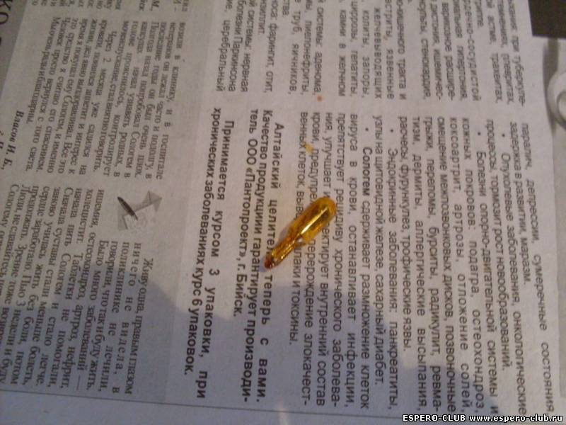

Долго чесав наши с Саньком затылки, мы вспомнили, что во времена нашего совкового детства, лампочки на центральных елках города были окрашены вручную (а там всё же не 3-25 Ватт, как в автомобиле). И тут в ход пошло всё, на что хватало фантазии: 1) женский лак для ногтей – штука классная, лампочка получается супер, но обгорает в первые 3-5 минут и становтся черное неоттирамой консистенцией, 2) Паста от шариковой ручки разведенная со спиртом – похоже в наши времена пасты делали из другой химии, ибо те пасты что попались нам на глаза, просто не растворялись в спирте а прилипали к палочке, которой их размешивали, 3) гуашь (ну кто в детстве не красил лампочки в подъезде, чтобы их не пи***ли) – ложится на лампочку прекрасно, светит 15-30 минут, после чего гуашь полностью застывает и перестает пропускать свет. Итак – ни один из способов не помог, но ведь как-то же их красили… Перерыв половину Интернета, везде натыкались на одно и то же средство, которым в молодости народ красил лампочки для светомузыки…
А теперь о главном.

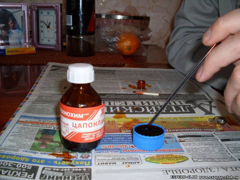

Средство это, называлось «цапонлак», и было нескольких цветов и оттенков… Как гласит надпись на пузырьке этого средства «предназначен для работ по металлу, дереву, стеклу». Достать эту чудодейственную жидкость оказалось проще простого, купить его можно в любом магазине, торгующем паяльниками, припоями, проводами и прочей шнягой (бывает практически всех цветов радуги, в пузырьке 30 мл стоимостью 20-25 рублей и поллитровой бутылке)… Купив флакончик интересующего нас цвета (а нужен был красный) и попробовав его на лампочке, было замечено – лак слишком светлый и лампочка в нем становится оранжево-желтой.
Обратившись снова к всемогущему Гуглу мы выяснили, что контрастность цвета можно регулировать полюбившейся нам уже пастой шариковой ручки, надо только по немножко добавлять её в лак и смотреть по лампочке цвет.
на фото флакончик этого лака, ванночка для окраски лампочек (ака пробка от миеральной воды) и паста от шариковой ручки.

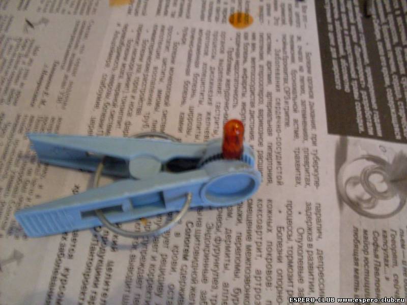

Когда раствор готов, опускаем в него нашу лампочку, вынимаем и даем просохнуть (от 10 до 20 минут), при необходимости повторить процедуру несколько раз (прекрасным держателем лампочки в нашем случае выступила обычная бельевая прищепка)

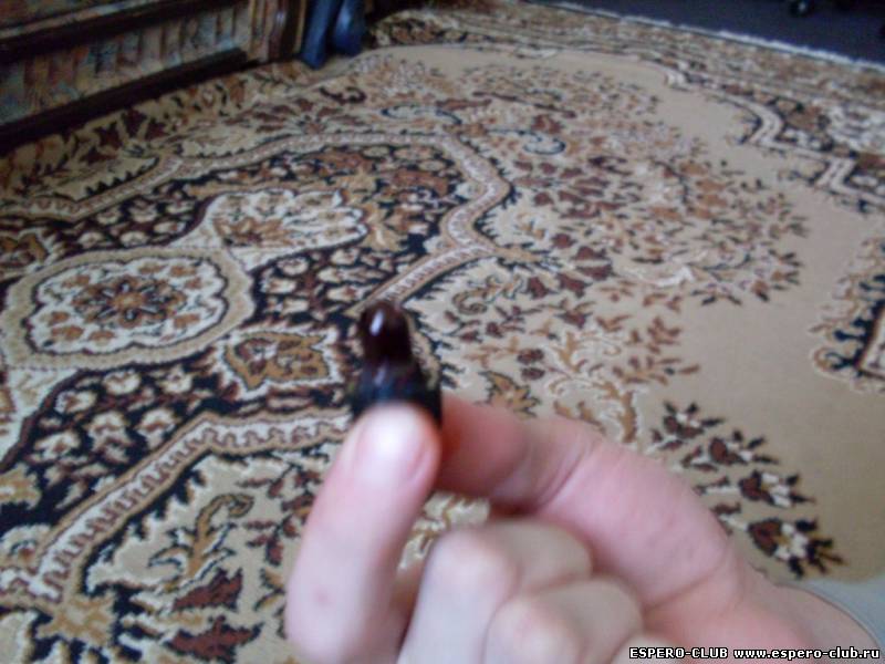

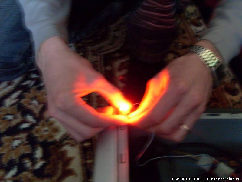

Нам потребовалось нанести на лампочку 7 слоев, чтобы получить именно тот цвет, о котором мечтал Саша
А вот тут лампочка подключенная к 12 В компьютера, как видите, свечение достаточно равномерное

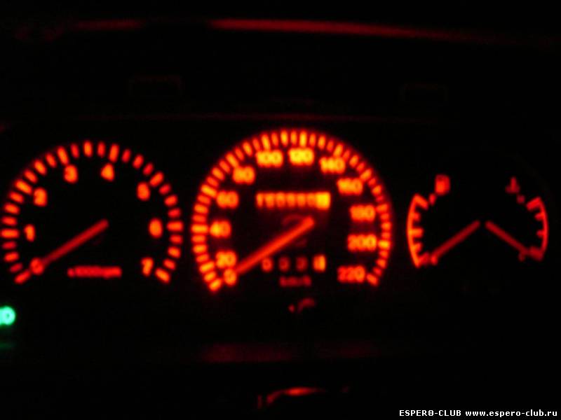

MaKcuMДата: Воскресенье, 13.Мар.2011, 20:18:27 | Сообщение # 2

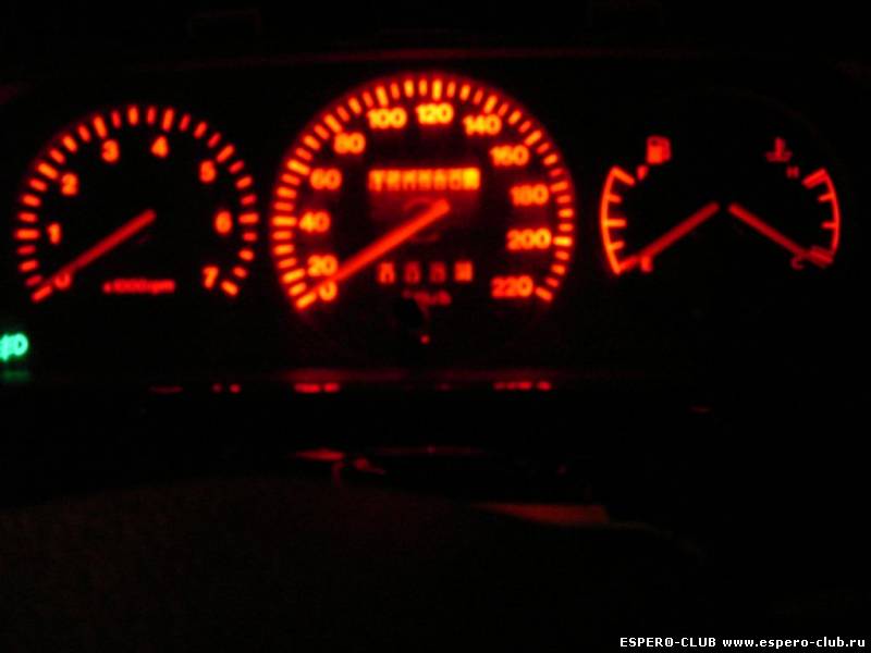

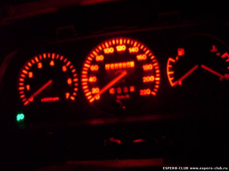

Все лампочки подготовлены и вставлены в приборную доску, вот итоговые фото лампочек в приборной доске… В реальности цвет приборной доски более рубиново-красный…
PS: Если что, прошу сильно не пинать за излишнюю болтливость, запахи цапонлака и ацетона просто творят чудеса... wacko

В реальности он более мягкий цвет, и не давит на глаза..., а по сути, не мне с ним ездить, а Саше ded1717, а я себе в точности слизал технологию Linkа, приборка которая на шапке сайта, только стрелки оставил штатные... cool

DEDДата: Понедельник, 14.Мар.2011, 09:48:12 | Сообщение # 9

- делать нам действительно в выходной особо было нечего.., за исключением напряжённого взгляда недоумевающих жён, - "опять пропали нафиг!!"))), и с другой стороны напаять 15 диодов с сопротивлением с полным разбором приборки гораздо гемморойней.., ведь на это действительно нужны условия, больше времени и денег..))
Quote (Hooligan)
А от красного глаза не будут уставать? мне почему то стандартный, зелёный, больше подуше
- поверь не устают), наоборот здорово - приятный, мягкий, ровномерный, рубиново-красный свет (жаль на фотках рыжеватый получилсо), а в реале - АЛЯ AUDI ..!))
Вобщем теперь в машине - усё красное: приборка, кнопки в приборке, печка, регулятор фар, двери ну и подсветка ног..! cool Всё как я хотел.. Максу отдельный рЭЭЭспект!!))
