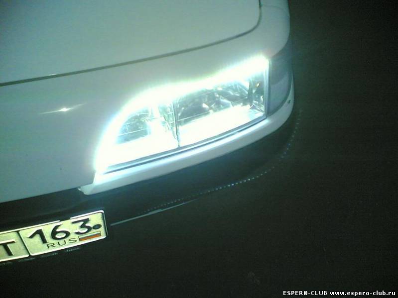

Так как у меня был треснут корпус фары после ДТП, бло решено его снять для ремонта, возврашаясь вечером с работы домой увидел ауди с симпотичной подсветкой в виде линии светодиодов в фаре.
Было решено соорудить такую же подсветку, для этого были демонтированы обе фары, куплены светодиодные ленты белого свечения за 450руб пара
Полоска
Для снятия стекла фары требуется прогреть ее, я грел в духовке, перед этим сняв лампы, после нагрева нужно снять скобы держущие стекло и аккуратно поддеть стекло плоской отверткой либо ножом, стекло должно медленно отлипать, там противный тянушийся и липкий герметик, далее чуть дальше подсовываем вторую отвертку и т.д, лучше начинать отклеивать с боку там легче отходит. После отклейки удаляем старый герметик, его легче сдирать если он теплый. Далее приклеиваются полоски внуть фары и подключаются провода к габаритной лампе, ее я совсем обесточил так как она более не нужна. После промазываем стекло герметиком по периметру, я использовал силиконовый, прижимаем скобками и все. Радуемся :)
Разобранная фара
Сюда приклеиваем полоску
Готовые фары
На авто
С ближним

Я на Москвиче тоже с этим эксперементировал,только полоску клеил плашмя на нижний бортик стекла фары,так она днем в глаза не бросается и эффект от этого не хуже.

Вот как это выглядит днем

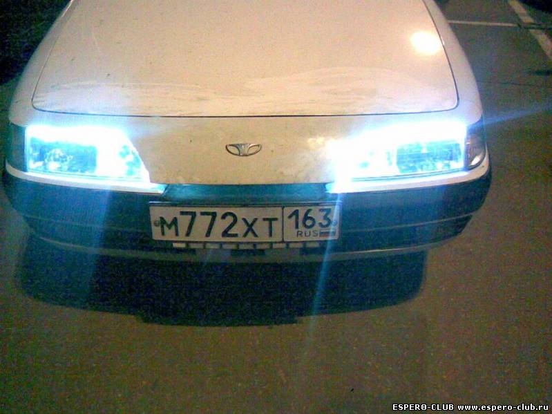

Сварганил таки...
В живую конечно не так ярко smile телефон все таки... Фотосессию сделаю когда вся в пленке будет smile
А насчет колхозного, им можно любую доработку своими руками назвать, не на профессиональном уровне. Весьма симпатично за место скучных габариток.
