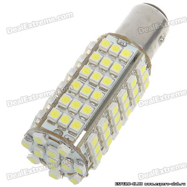

заказал для фонарей задних, жду, посмотрим как они светят

Fess-1984Дата: Четверг, 17.Фев.2011, 22:33:10 | Сообщение # 18
Сообщений: 1611
это куда ты такой воткнуть хочеш?
LinkДата: Четверг, 17.Фев.2011, 22:36:23 | Сообщение # 19
в задний фонарь где габарит+тормоз
S3rgaДата: Пятница, 18.Фев.2011, 00:07:02 | Сообщение # 20

LineartДата: Пятница, 18.Фев.2011, 00:24:52 | Сообщение # 21
Сообщений: 70
Тут не столько усиление, сколько эстетика моментального свечения! (+ экономия в 40Вт smile )
RuSSeLДата: Пятница, 18.Фев.2011, 01:32:45 | Сообщение # 22
Сообщений: 514
А вот в поворотники кроме лампочек совать нечего не надо, замена оной лампочки светодиодом равносильно ее отсутствию, более 1 влечет отсутствие моргания поворотников!

Link, А ты замерял расстояние в фаре, он туда влезет, уж чего-то он длинноват!?
S3rgaДата: Пятница, 18.Фев.2011, 01:34:26 | Сообщение # 23
Quote (Lineart)
Тут не столько усиление, сколько эстетика моментального свечения! (+ экономия в 40Вт )
Тогда можно что-то попроще подобрать. А такие лампы, как на фото выше, думаю, будут влегкую напрягать сзади едущих водителей

RuSSeLДата: Пятница, 18.Фев.2011, 01:44:54 | Сообщение # 24
Сообщений: 514
Во-во, терпеть не могу когда тормоза с противотуманными габаритами запаралелливают! Когда сзади такой машины едешь, так и хочется ее догнать в эти фары!
Сообщение отредактировал RuSSeL - Пятница, 18.Фев.2011, 01:46:54
S3rgaДата: Пятница, 18.Фев.2011, 02:01:08 | Сообщение # 25
Quote (RuSSeL)
+1 И ладно еще тормоза, они хотя бы временно горят. А ведь зачастую просто с задними ПТФ катают просто так. Больше всего ксюхи с такой люстрой бесят!
LinkДата: Пятница, 18.Фев.2011, 08:15:03 | Сообщение # 26
Quote (RuSSeL)
неа, придут посмотрим
А если в сеть впоять сопротивление перед этой самой лампой, быстроморгает из-за того что светодиобы не дают такого сопротивления как лампы, поправьте если не прав...

LinkДата: Пятница, 18.Фев.2011, 08:38:42 | Сообщение # 28
Quote (Andy-88)
у меня реле есть под диоды для поворотников, фиксированной частоты мигания smile

Quote (Link)
Link, так это реле от москвича возьми 412 совковых времен, там тоже фиксированная частота..., а тут как я понял речь не про реле, а лампы... да и тем более мы же не ищем легких путей.... biggrin

RuSSeLДата: Суббота, 19.Фев.2011, 21:08:16 | Сообщение # 30
Сообщений: 514
Quote (Andy-88)
Потребуется супер-мощный резистор ват на 30 с радиатором, обычный сгорит моментально! Проще уже лампочки параллельно кинуть и спрятать! А еще лучше поставить реле как у Linka!
Link, кстати а че за реле, с чего?
