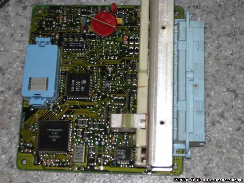

С помощью отвертки T15 отворачиваем 4 болта на корпусе, снимаем нижнюю крышку, затем вынимаем плату.

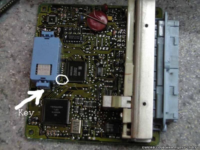

Первое, что бросается в глаза - пластмассовая хреновина голубого цвета с окошком. Это то, что нам нужно!
Дальше нам понадобятся паяльный фен или так называемый оловоотсос - экстрактор припоя, неактивный флюс (канифоль и паяльная кислота не годятся), немножко припоя и панель DIP-28.
Если опыта работы с феном маловато, лучше воспользоваться оловоотсосом, иначе можно и текстолит платы расслоить, и мелкие элементы (обвязку) вокруг посдувать.

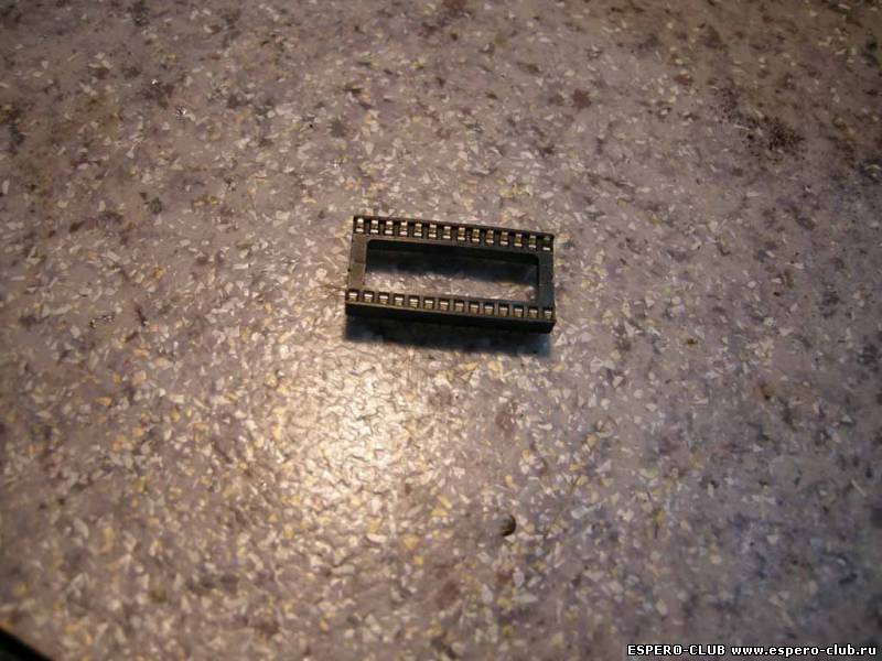

Берем панель DIP-28 и вставляем на место родной панельки. В данном случае панельку пришлось выдрать из старой видеокарты Trident, любезно предоставленной MaKcuM'ом smile В Волгограде данные панельки на текущий момент почему то пропали из продажи.
ВНИМАНИЕ! Вставляем не как бог на душу положит!
На одном из торцов панельки есть так называемый "ключ" - полукруглая проточка.
Стрелка указывает как раз туда, где должен быть ключ. Кружочком помечена цифра "1", которая тоже может служить ориентиром.

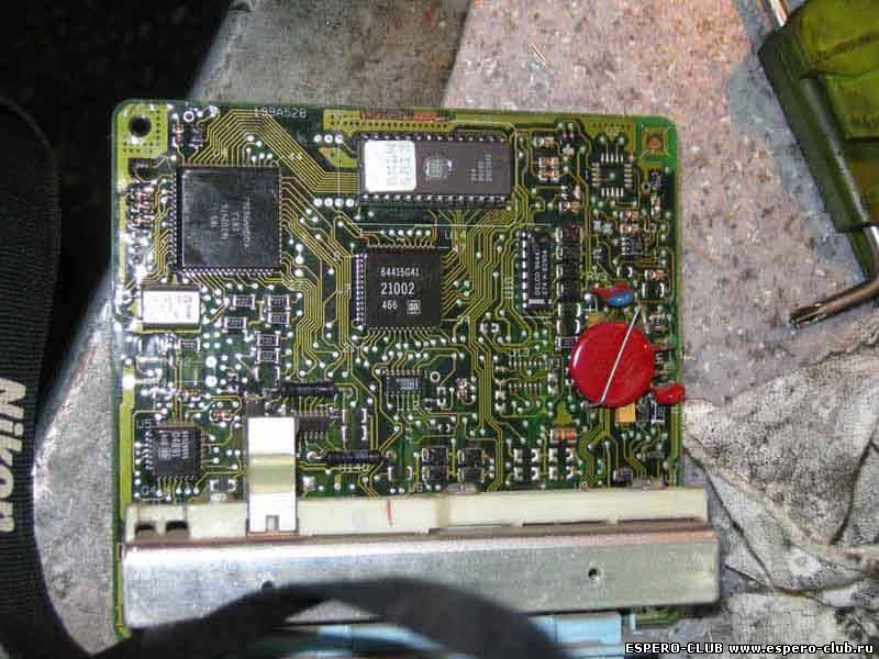

Вот так выглядит полусобранный блок - на этом фото хорошо виден ключ микрухи, ка она должна стоять.

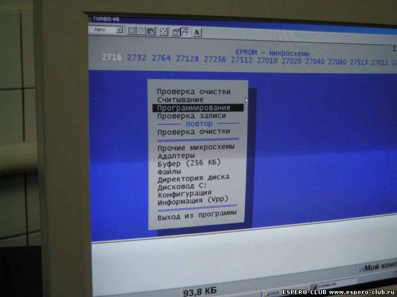

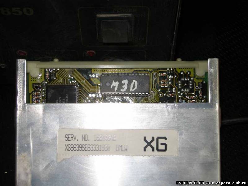

Шьемся.
Собственно все. На микросхеме тоже есть ключ, который надо совместить с ключом на панельке. Кстати, с родной микросхемы памяти можно отпаять ножки родной панельки, и при желании вставить в нашу новую панель. Вот так это выглядит.
Собираем блок нервно трясущимися ручонками и пулей летим к машине. Фууух, двигатель запустился!!!

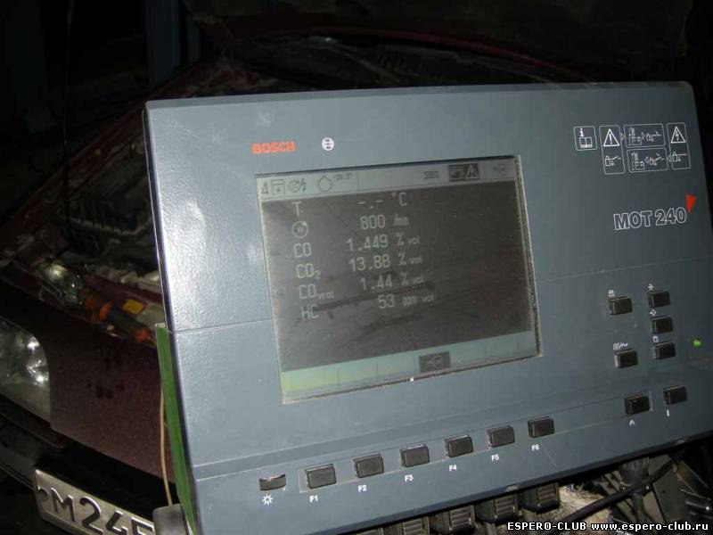

Затем нелишним будет провести регулировку CO.

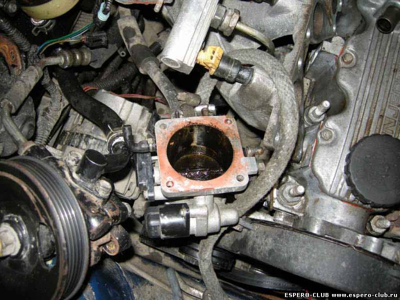

Промыть узел дроссельной заслонки, особое внимание уделив каналам ДАД, РХХ, вентиляции картерных газов...
