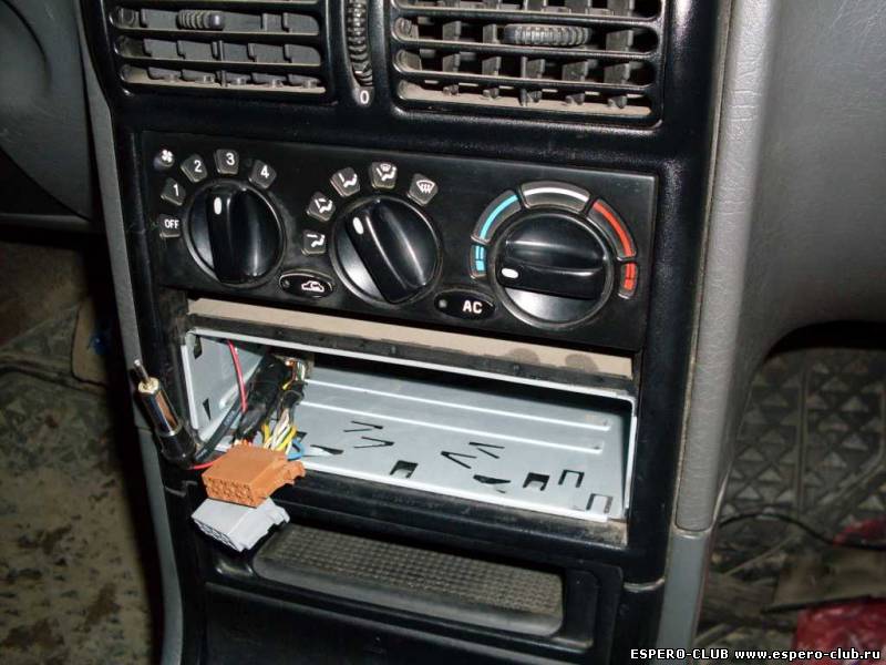

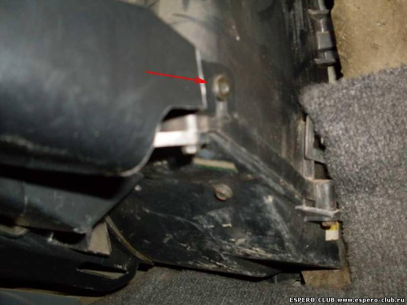

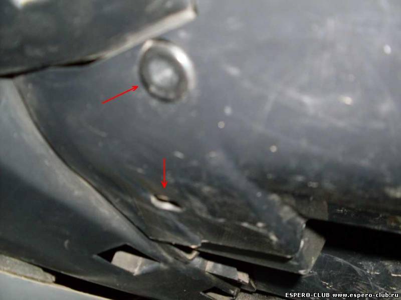

Снизу под торпедо со стороны пассажира, откручиваем 2 винта и вытаскиваем клипсу. (фото1: сверху - клипса, снизу – винт, фото2:винт сбоку)

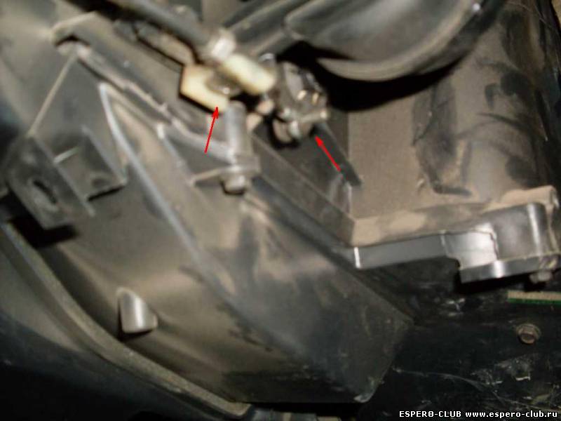

Освобождаем трос управления воздухом тепло-холод, для этого откручиваем винт и снимаем стопорное кольцо
Вынимаем магнитолу и декоративную заглушку (чтоб не машались)

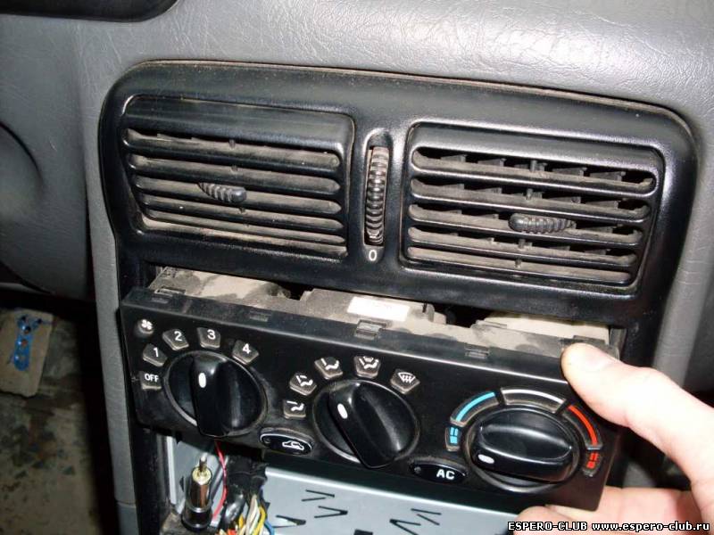

Из отверстия из-под магнитолы, изнутри, подаем блок управления печкой на себя

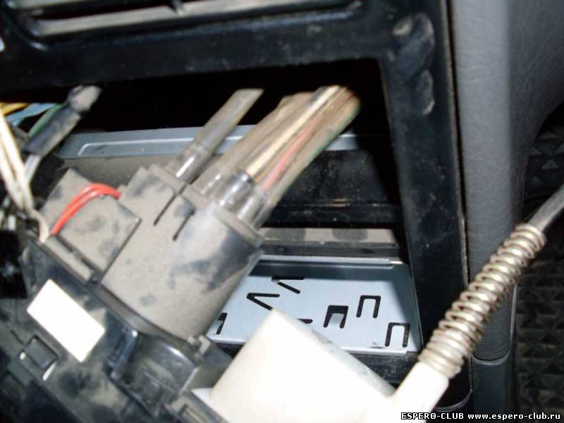

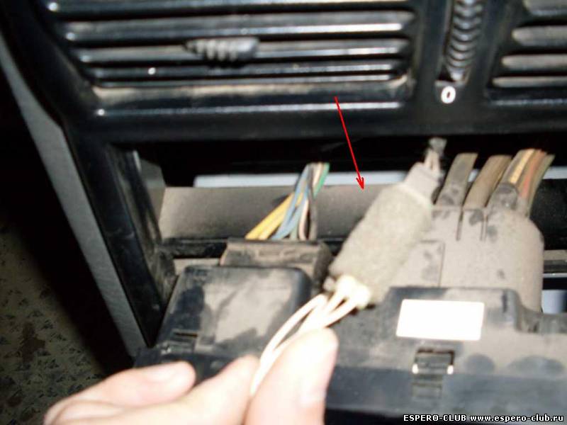

Разъединяем двухконтактный разъем, который идет на освещение печки

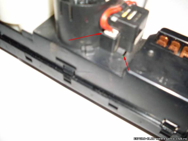

Снимаем блок трубок регулятора положения обдува (нажимаем для этого на два фиксатора, трубки снимутся вместе с посадочным местом, на фото указан один фиксатор, второй такой же снизу)

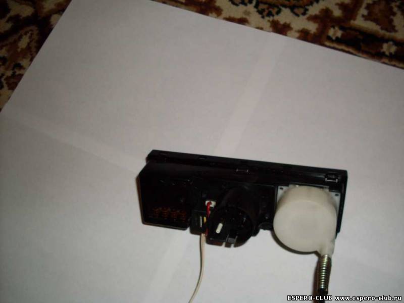

Вынимаем фишку управления скоростями печки и кондиционера (для этого я перевернул блок вокруг своей оси)
И вот блок управления печкой у нас в руках, бежим с ним домой.

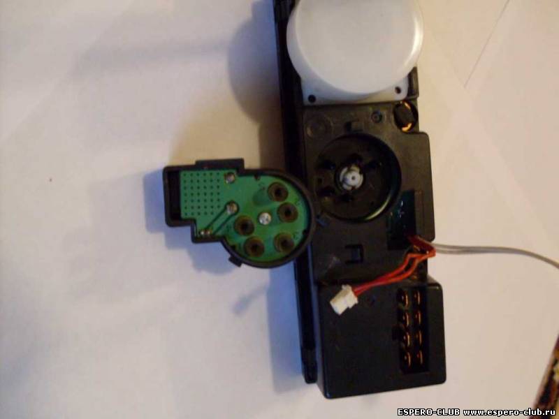

Отсоединяем двухконтактную клемму, нажимаем фиксатор и по часовой стрелке поворачиваем вакуумный блок, до выхода из зацепления фиксатора.
Далее тянем блок вверх и он отходит от блока управления

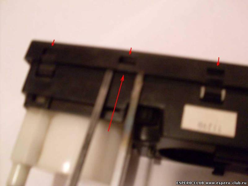

Аккуратно подцепляем переднюю панель, до выхода из зацепления 10 фиксаторов (на фото стрелками показано местоположение фиксатров)
И вот перед нами разобранный блок
Снимаем фиксатор с натяжителя троса

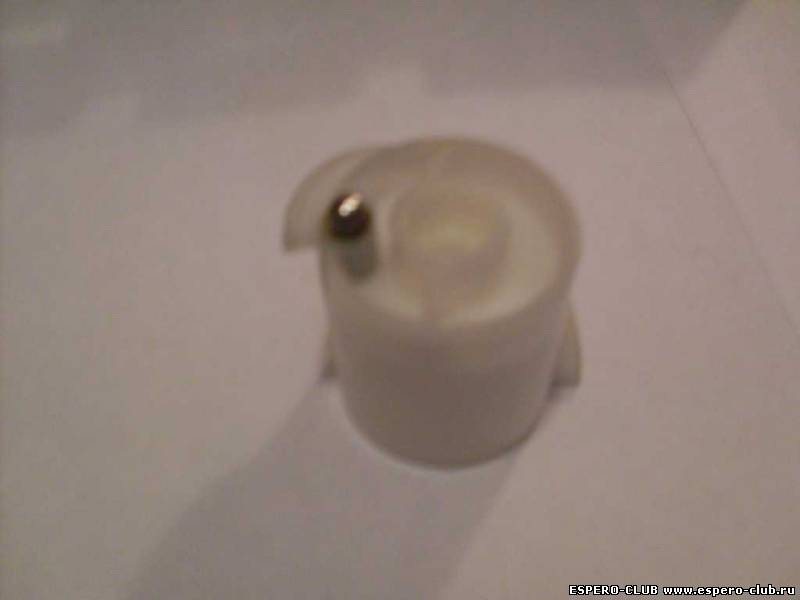

Снимаем тубу-натяжитель, аккуратно, не потеряйте шарик…

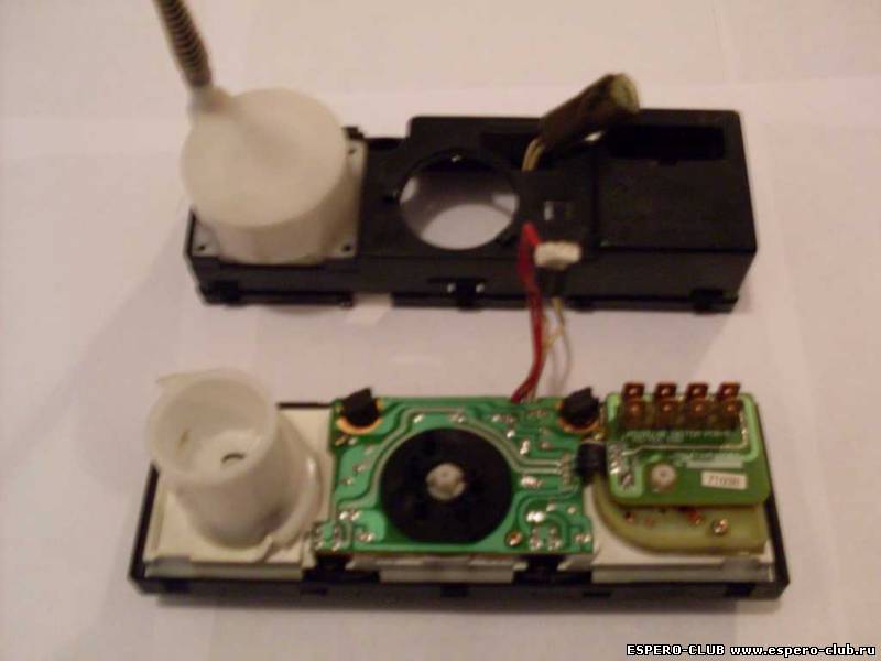

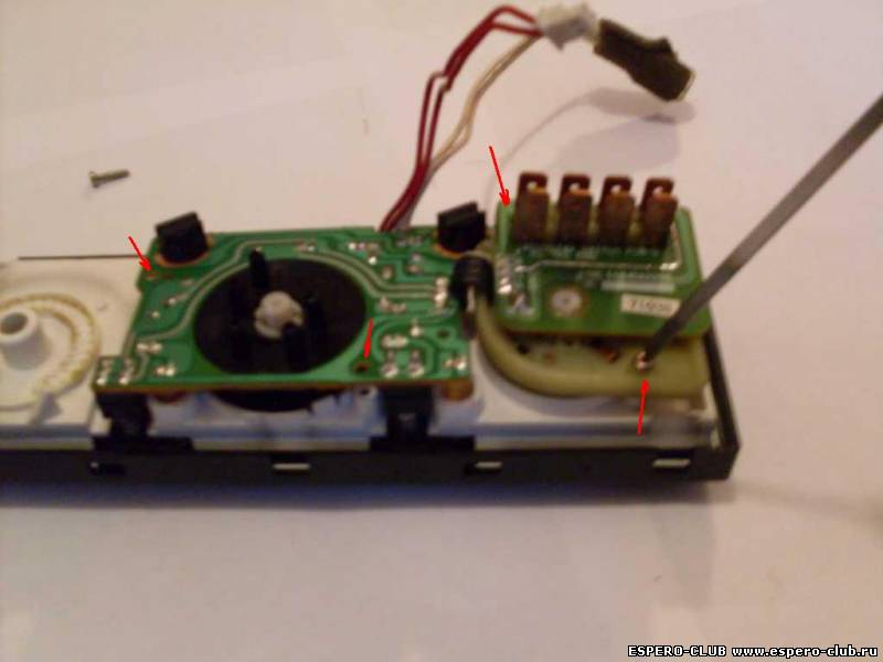

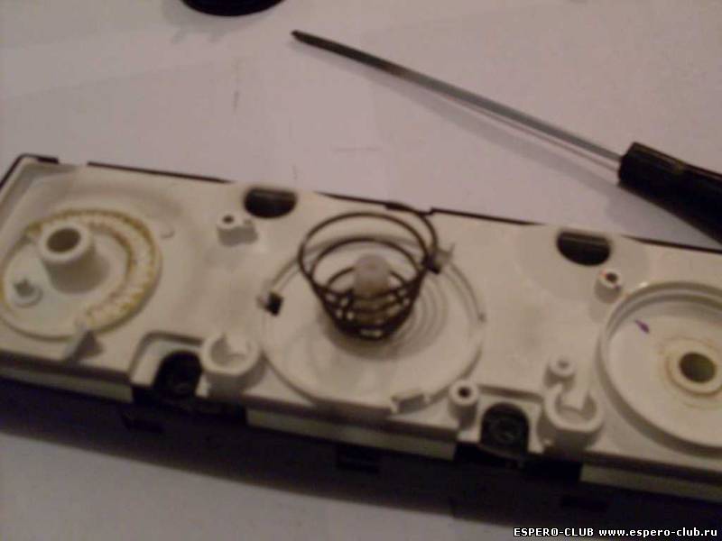

Вытягиваем ручку управления. Откручиваем 4 винта, и снимаем печатную схему
(аккуратнее, под правой стороной печатной платы контактная группа на пружине)

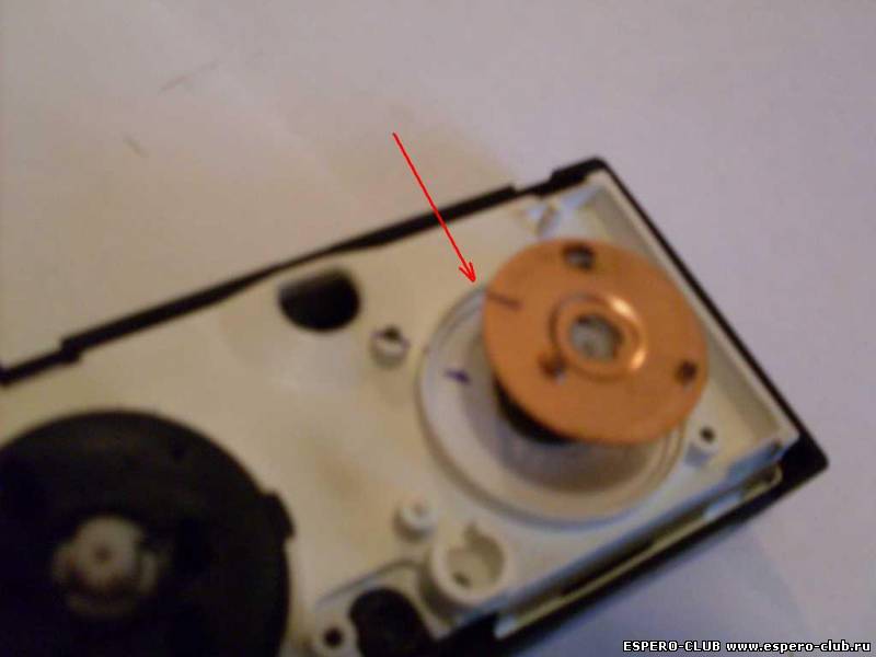

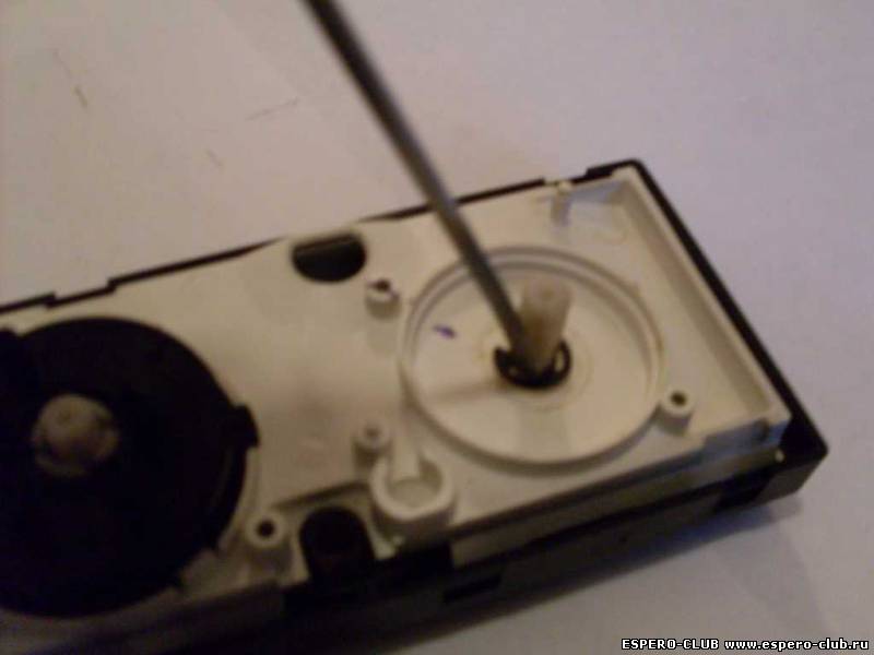

Ставим метки положения контактной группы

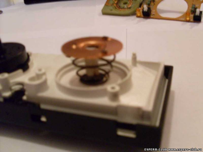

Снимаем тарелочку и пружинку контактной группы, и вытаскиваем фиксатор. Вынимаем ручку регулятор

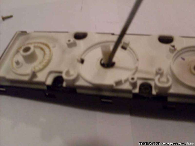

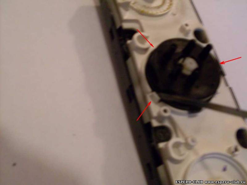

Аккуратно разводим 3 фиксатора и тянем на себя блок управления вакуумом (под ним тоже есть пружинка)
Снимаем стопорное кольцо и вытягиваем ручку управления

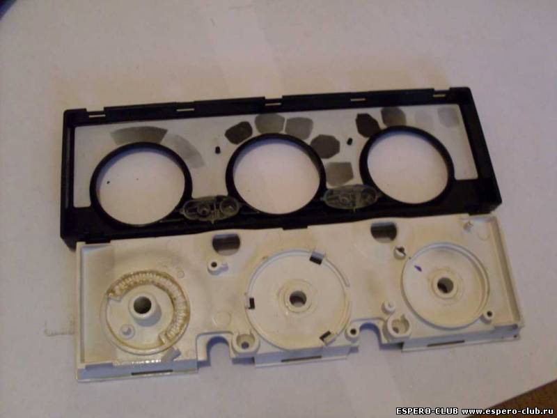

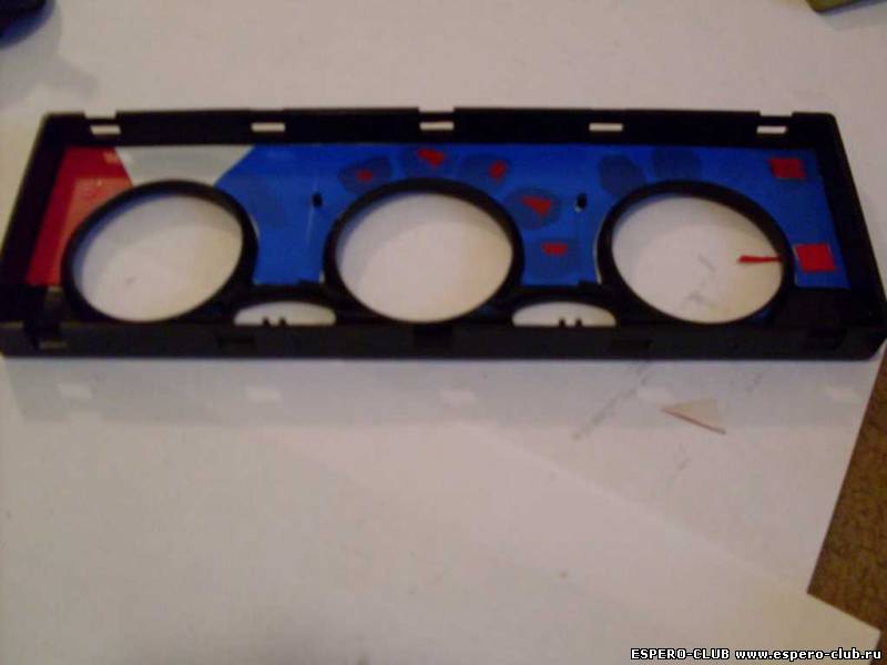

Вынимаем пластиковый белый корпус и вот перед нами появляется наш рассеиватель с рисунками
Берем рекламные транслюцентные пленки Oracle 8500, Filmolux 110 или еще какую найдете… biggrin
Прикрепления: 2941328.jpg (23.9 Kb) · 9292216.jpg (28.6 Kb) · 5531528.jpg (24.3 Kb) · 4052203.jpg (32.7 Kb) · 3119775.jpg (39.8 Kb)
MaKcuMДата: Суббота, 25.Дек.2010, 17:18:31 | Сообщение # 6
И оклеиваем ими наш отражатель (советую серый рассеивающий слой не снимать, он нанесен под лампочками, чтобы свет распространялся ровнее)

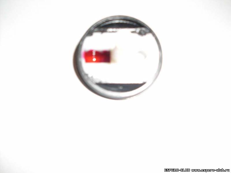

Я еще и ручки-регуляторы внутри красным лаком прокрасил

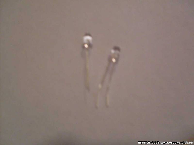

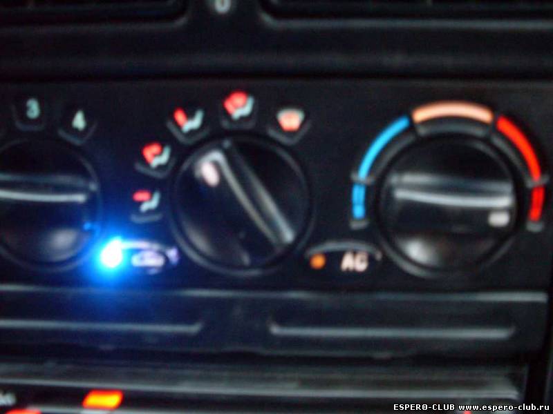

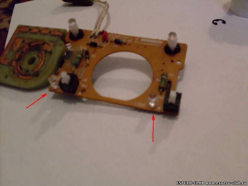

Берем два средней величины 3-х вольтовых диода, для замены света в кнопках рециркуляции и кондиционера

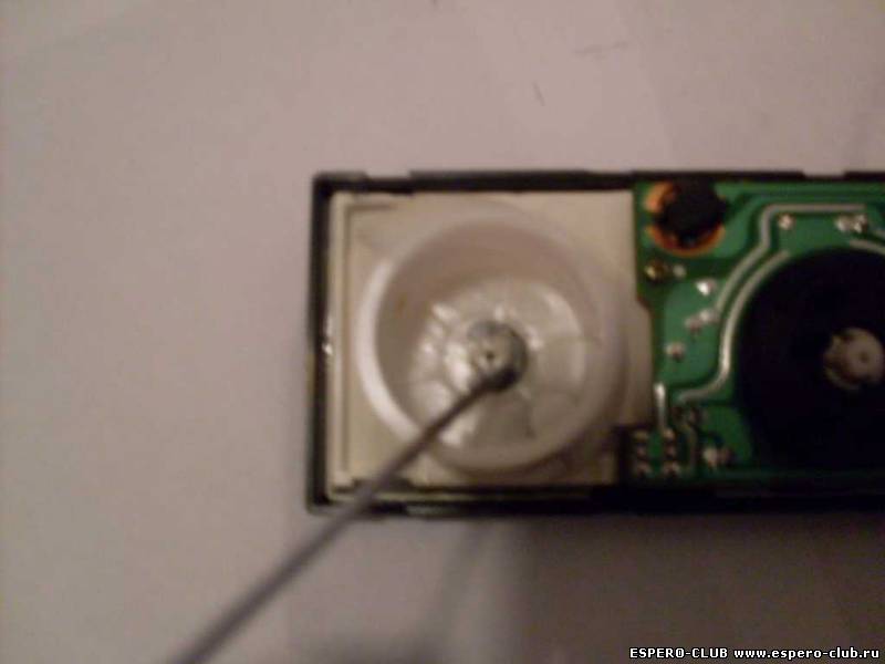

И впаиваем их на место заводских оранжевых

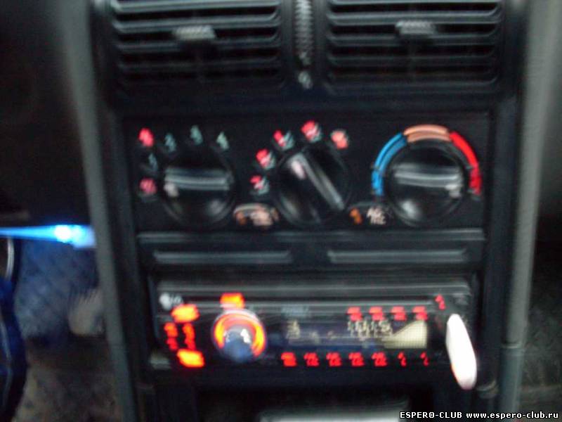

Собираем всё в обратной последовательности и несем в машину, там это всё подключаем и наслаждаемся…

Добавлю от себя, мне пришлось вернуть в освещение лампочки, ибо диоды упираются в рассеиватель и толку от их освещения мало, буду искать диоды с кристаллом, чтоб не упирались и ярко светили, а пока так…
И все-таки метки ставить совершенно не обязательно, ибо тарелочка имеет ключ и ставится на ручку однозначно. Перепутать что-либо просто не возможно.
