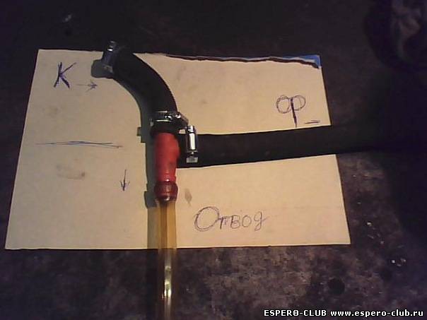

Авто мне досталось с солидным пробегом 200т.По заверению продыдущего хозяин,он не "лазил"в двиг пожалуй ниразу."Машина любит ласку,чистку и смазку"-гласит главная заповедь автомобилиста,начал со второго пункта-чистки двигателя.Когда я снимал корпус дросельной заслонки то был поражен обильным наличием картерного масла и сажи на внутренних стенках впускного коллектора.Также масло пресутствовало и в гофре воздушного фильтро.Избавится от этой напасти помог опыт в ремонте мототехники(позаимствовал систему откачки картерного газа).Поситив магазин "Сад и Огород" я купил пластиковый тройник для поливочного шланга исходя из деаметра штуцера сапуна,0,5 метра прозрачной трубки и три новых хомута.Тройник раположил в моторном отсеке так [- (верхний,средний нижний штуцер по часовой стрелке).Верхний штуцер соединил с сапуном,средний с воздуханом,нижний (предварительно немного уменьшив пояльником отверстие) надел на него прозрачный шланг и заглушил конец шланга пластиковой пробкой от портвейна.Разместил констукцию в моторном отсеке средним штуцером паралельно крышке клапанов и закрепил через хамут.Теперь пары масла попадая в тройник оседают ( т.к. они тяжелее газа) впрозрачной трубке через нижний штуцер,а благодоря зауженному отверстию из него не выходят.Газ в воздушник подаётся уже без масла.По мере наполнения трубки(т.к. она прозрачна и всё видно)масло сливается через пробку.Также можно сразу увидеть в каком состояние масло в картере,а по скорости наполнения трубки и его выброс из картера.

myrhyrnДата: Суббота, 12.Май.2012, 05:56:40 | Сообщение # 2
Сообщений: 467
Спасибо за простую схему маслоотделителя . Держи + в репу.
Было бы полезно увидеть фото как это стоит на авто.
Я вот только одного понять не могу. У меня на движке 2.0л шланг сапуна сам по себе состоит из толстой трубки, в середину которой врезана тонкая трубка. Один конец толстой трубки воткнут в двиган (там где фильтр картерных газов), второй толстый конец в воздухан, а третий (тонкий) конец в дросель. И я не могу понять вот чего : предложенный шланг сапуна заменяет родной шланг сапуна или как-то нему подсоединяется ?
Daewoo Espero 2.0 1997 г.в.
Max_EQДата: Суббота, 12.Май.2012, 10:27:37 | Сообщение # 3
Сообщений: 2889
....в дополнении - а давайте поставим поддон двиглу из полиэфирной смолы - офигенно будет масло видно коричневое.
По делу: такая приблуда ни к чему - в двигле с нормальными кольцами и чистым маслоотделителем ничего в воздухан не летит. Говоря другими словами - нефига сопли вытирать, разумнее причину лечить. У нас по малому шланчику идет отсос на ХХ. При убитом двигле шлак засирает этот канал и на ХХ двигло работает неустойчиво. По большому шлангу отсос идет при открытой заслонке - если масло уже в воздухане, то такая приблуда не спасет.
konfediratДата: Суббота, 12.Май.2012, 11:27:37 | Сообщение # 4
Сообщений: 211
Как сказать, спасти конечно не спасёт,но бывают сетуации когдо денег и времени на ремонт нет,а машина очень нужна.Куда проще слить шлак из шланга чем разбирать воздушник и чистить дроссель.Сия приблуда впинципе для этого и создавалась.Мото-двигатель даже при обычной езде крутит 8-12 т оборотов поэтому у него сапун прамой без отражателя и такой маслоотделитель стоит в корпусе воздушника.
myrhyrnДата: Суббота, 12.Май.2012, 13:06:13 | Сообщение # 5
Сообщений: 467
За полезную инфу спасибо :-) Но все таки кто-нибудь ответит на мой вопрос biggrin
Т.е. по теории такой маслоотделитель нужно ставить в разрез родного сапуна сразу после фильтра картерных газов ?
konfedirat, а как стоит у вас ?
konfediratДата: Суббота, 12.Май.2012, 13:28:59 | Сообщение # 6
Сообщений: 211
В разрез перед тройником с малым шлангом.К сожалению я разбил Дэу 2.0 сейчас у меня полтарушка 16кл .фото на машине не сохранились sad

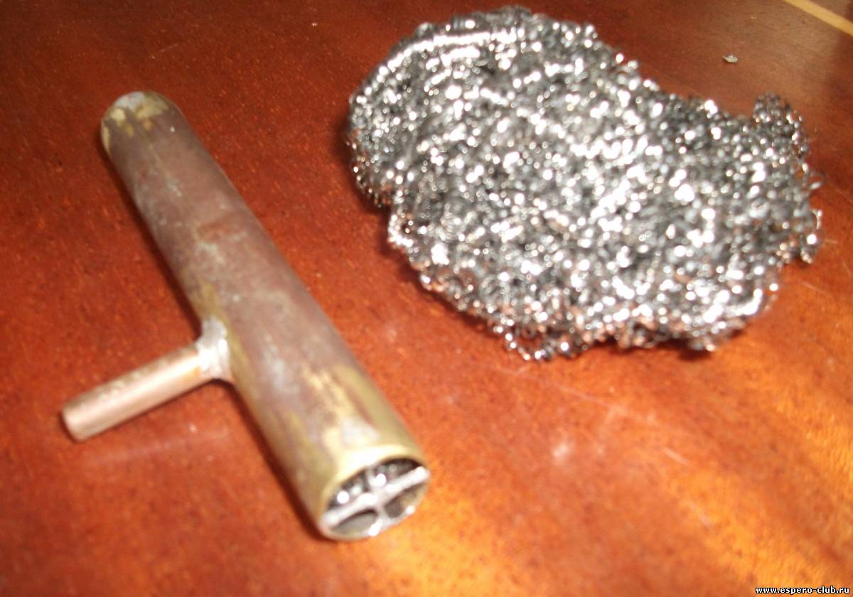

serg55Дата: Суббота, 12.Май.2012, 14:29:00 | Сообщение # 7
Сообщений: 461
Вот спаял тройник из медных трубок со струхкой внутри для мытья посуды когда ждал новую деталь из экзиста.
Резиновые трубки подобрать в автомагазине не проблема.
Прикрепления: 9859383.jpg (99.5 Kb)
Orange53Дата: Суббота, 12.Май.2012, 15:21:14 | Сообщение # 8
Сообщений: 946
чет мне кажется диаметр маловат , обычно масло отделители делают гораздо большими по диаметру (примерно как топливный фильтр) для того чтоб вся эта шелуха внутри не создавала сильного сопротивления потоку. К стати они (масло уловители) ставятся не только на убитый мотор , но и тем кто любит покрутить двигатель.
