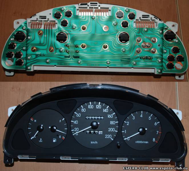

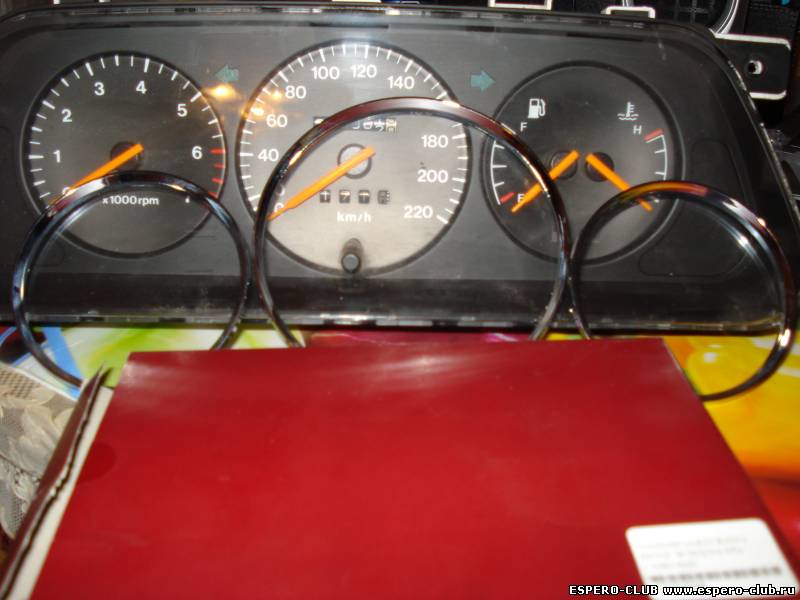

Вот и я начинаю тюнинговать свою Эську. Начал с панели приборов.

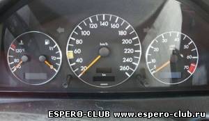

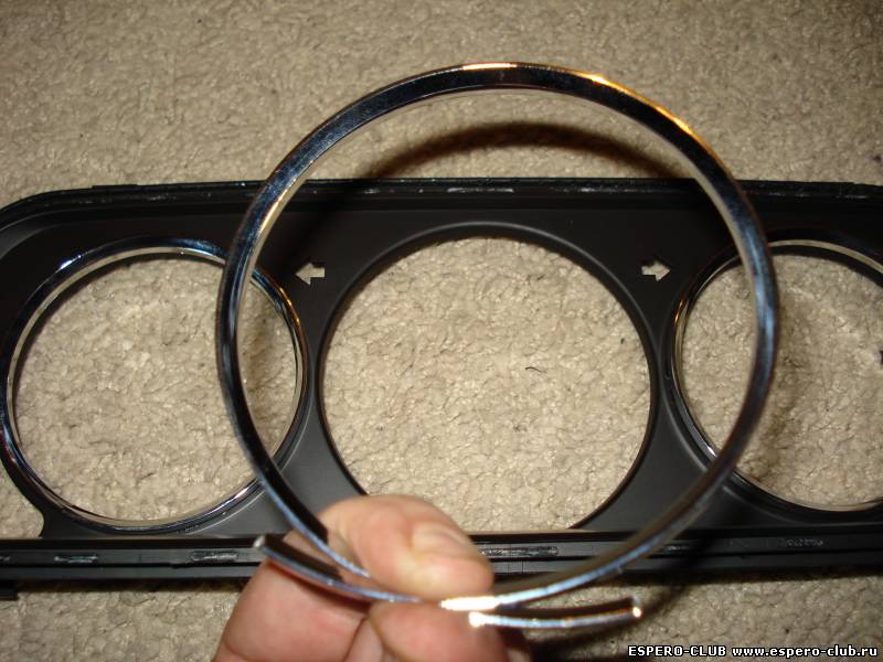

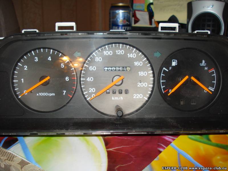

Измерены диаметры кругов вокруг тахометра, спидометра и правых приборов. Итого 2 круга - 8,5 см. и 1 круг- 9,5 см. Порылся в нете по этим девайсам и подобрал более менее подходящие. Такая же панел точ в точ как у Ланоса, Но поискав на нее -не нашел. Куплены хромированные кольца от панели приборов Мерседеса W202 (94-95) годов. 2 круга подошли идеально, а вот центральный на 2,5 см. больше. Но это ничего.
Вот панели:
Вот эти кольца

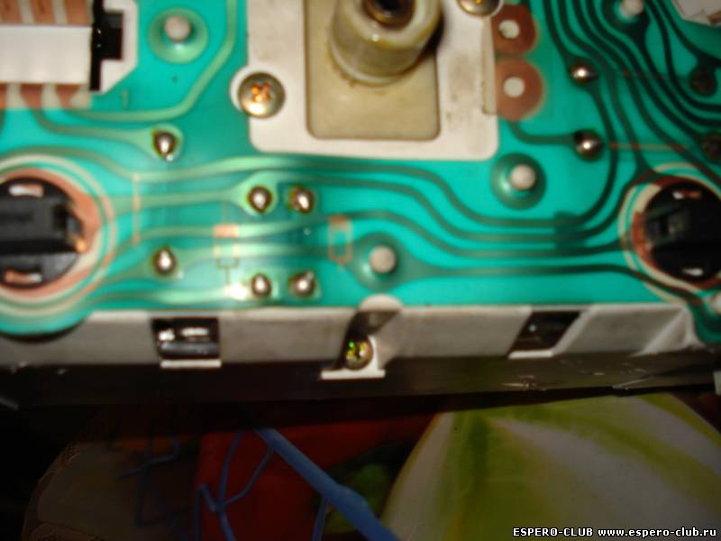

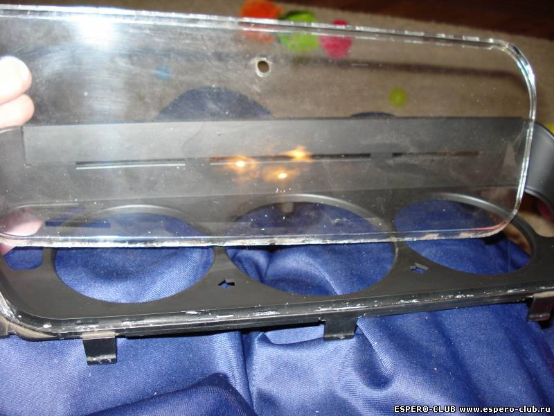

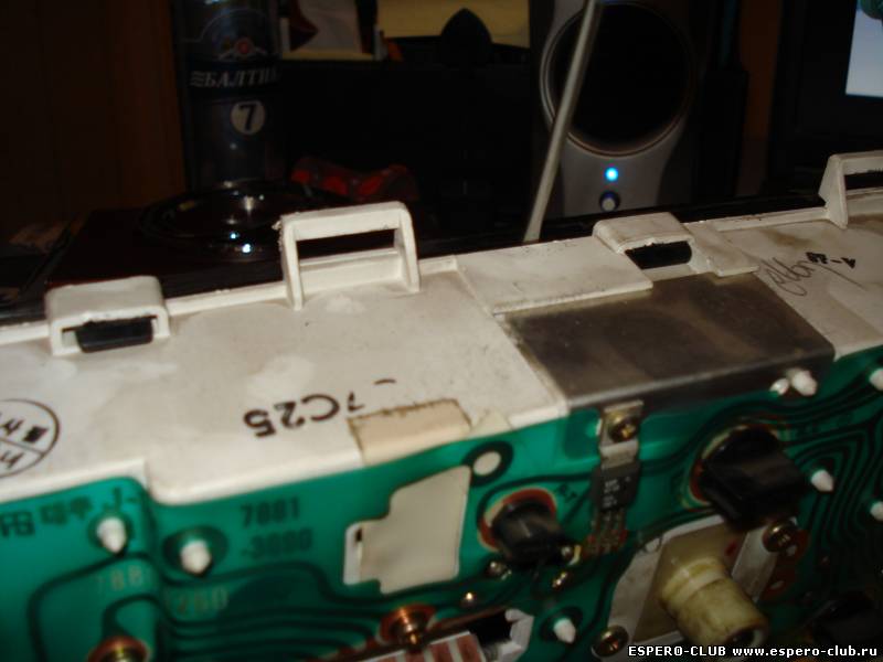

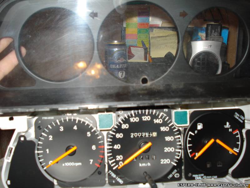

Итак преступаем к разборке панели:

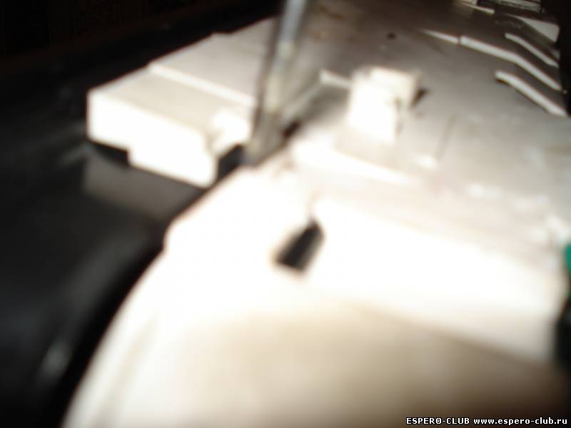

Отвинчиваем сзади панели внизу винтик
И отвертками поддеваем защелки и аккуратно выводим из зацепления
Снимаем лицевую часть

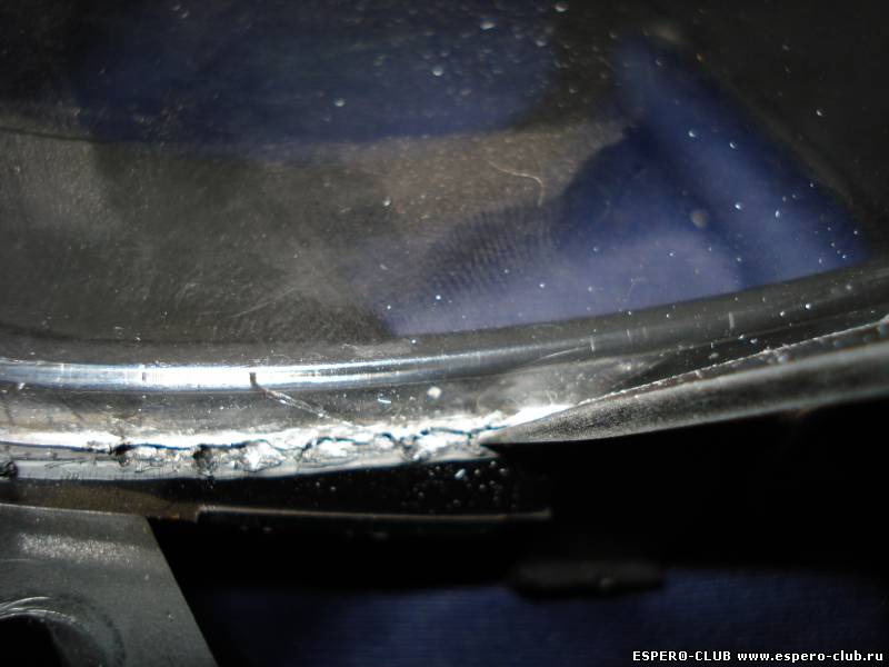

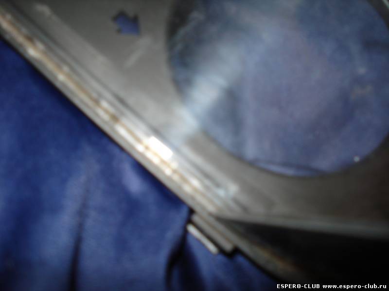

А теперь самое тяжелое, кропотливое и ответственное дело-отсоеденить стекло. Запасаемся терпением и острым ножом начинаем подковыривать по кругу стекло
Прикрепления: 0170594.jpg (37.1 Kb) · 3045896.jpg (22.1 Kb) · 3020394.jpg (39.8 Kb) · 5303434.jpg (55.4 Kb) · 2668247.jpg (23.5 Kb)

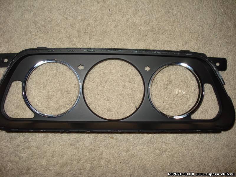

Capten-denДата: Суббота, 04.Дек.2010, 17:48:34 | Сообщение # 3
И вот оно отсоеденено

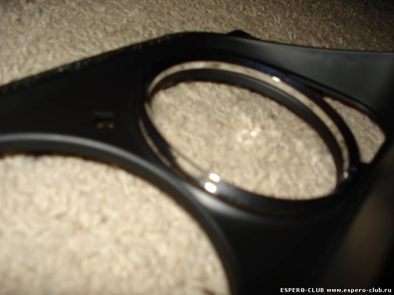

Примеряем кольца
Прикрепления: 5568310.jpg (39.7 Kb) · 5888870.jpg (23.0 Kb) · 5615123.jpg (65.9 Kb) · 2344740.jpg (46.4 Kb) · 3358224.jpg (43.8 Kb)
Capten-denДата: Суббота, 04.Дек.2010, 17:52:00 | Сообщение # 4

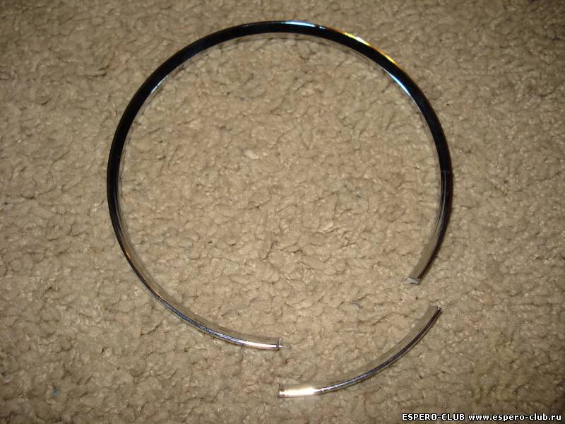

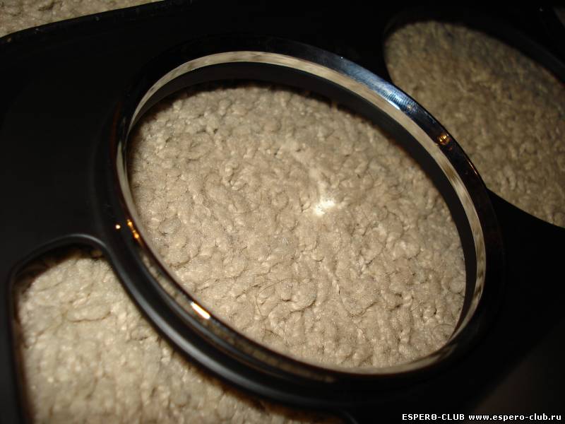

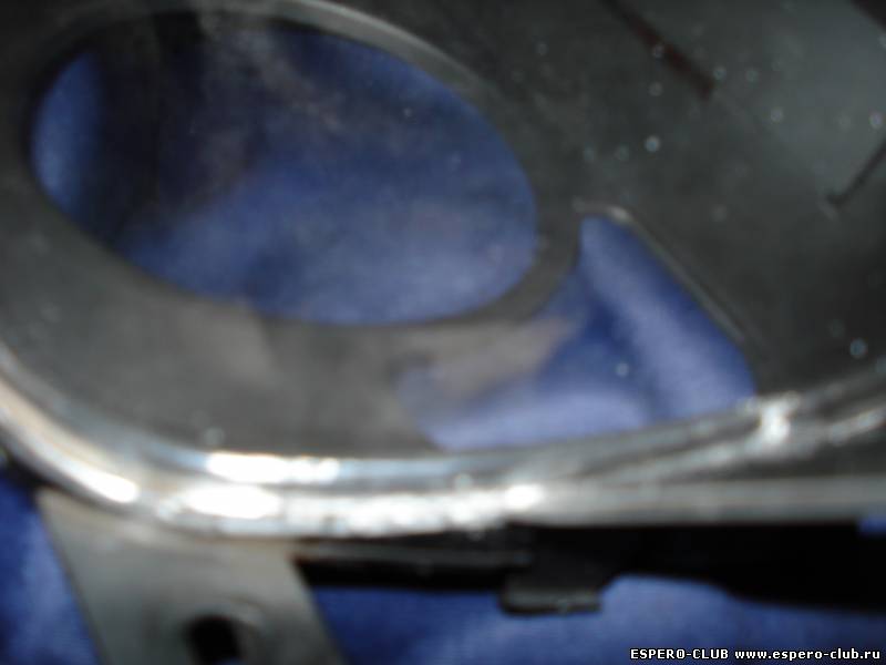

Приклеиваем суперклеем 2 кольца
Примеряем большое кольцо и откусываем ненужную часть. Это лнгко сделать тем же острым ножеи и молотком, стукнув они раз.
Прикрепления: 4804042.jpg (73.2 Kb) · 3358318.jpg (48.7 Kb) · 6229676.jpg (32.9 Kb) · 0184020.jpg (68.0 Kb) · 0456936.jpg (69.7 Kb)

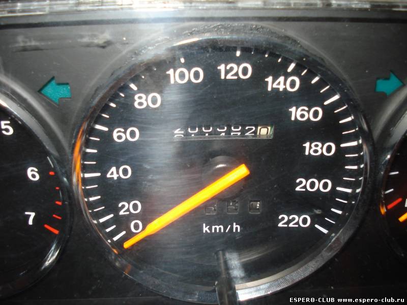

Capten-denДата: Суббота, 04.Дек.2010, 17:55:38 | Сообщение # 5

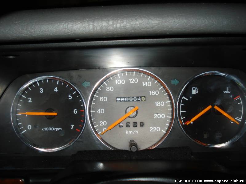

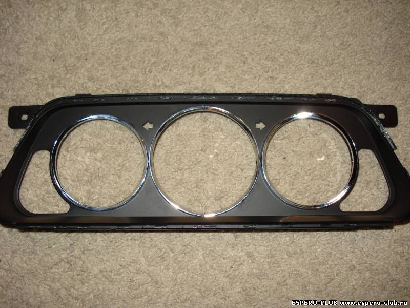

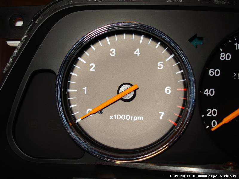

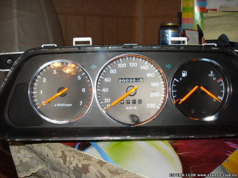

Приклеиваем большое кольцо. Шов остается под кнопкой сброса пробега и не виден.
Приклеиваем обратно стекло и собираем.
Полученный результат
Итого: Кольца- 1700 р. тюбик суперклея и 1 час работы.
Прикрепления: 0969697.jpg (72.2 Kb) · 1807361.jpg (58.5 Kb) · 1606127.jpg (45.3 Kb) · 4496253.jpg (55.9 Kb) · 2028960.jpg (26.9 Kb)

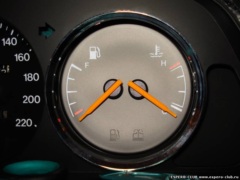

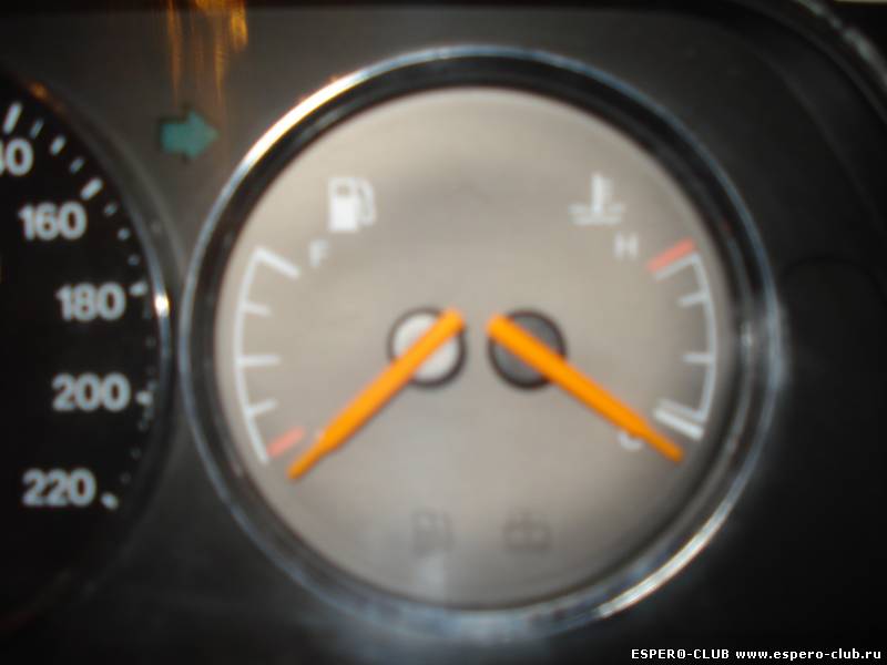

Capten-denДата: Суббота, 04.Дек.2010, 23:00:25 | Сообщение # 6
вот на машине с подсветкой. Эффекта подсвечивания нет, т.к. кольца цельные а не пленочные как шкалы. попробую лампочки поменять на светлые, т.к. она перегорела и почему то левые кнопки тоже перестали гореть. И на будущее для тех, кого пугает цена девайся- как говорится идея подана, вид есть, а дальше сами, то что найдете дешевле -молодцы
